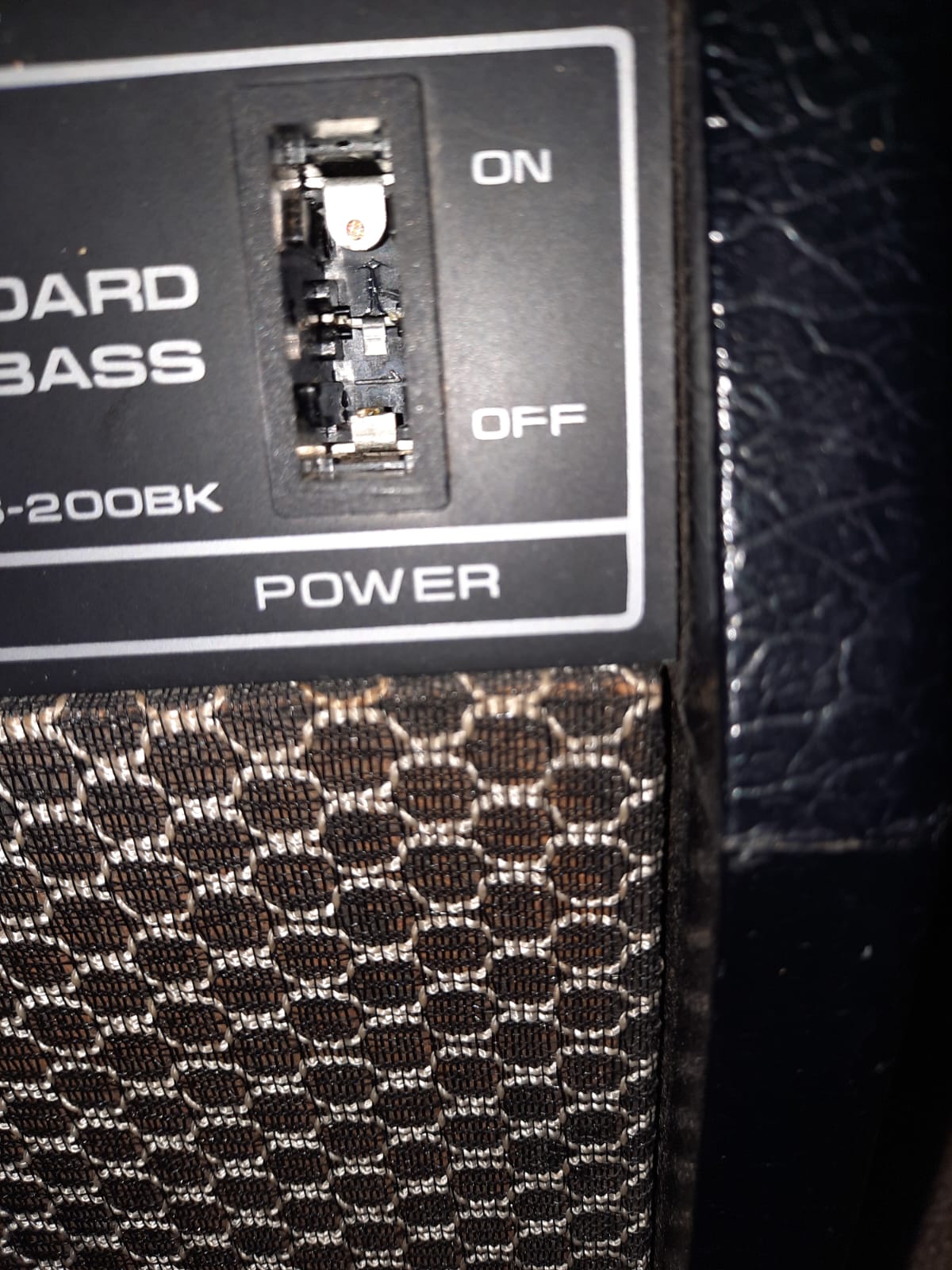

    J'ai cassé le bouton ON OFF de mon ampli... Bouton poussoir à bascule
    Voir photos
    Je ne sais pas trop quoi faire, le réparer me semble compliqué non ?
    Impossible de retrouver le même bouton j'imagine (vieil ampli des années 80).
    Je pensais acheter un interrupteur similaire mais comment faire le cablage/soudage ?
    Il semble y avoir une résistance (cassée aussi) dans l'interrupteur... A quoi sert elle ?
    Merci beaucoup

    Ton choix d’interrupteur est bon, je suppose de deux bornes seules sont à utiliser.
    La résistance est probablement pour le voyant néon inutile. Il faut supprimer (isoler) le neutre qui y arrive.
    Plutôt que de nous montrer la mécanique cassée, c’est le câblage de l’interrupteur qu’il fallait nous montrer.

    en fait il n'y avait pas de cablage c'était un systeme de ressorts... je n'y comprends pas grand chose j'avoue.
    Voici les ressorts qui devaient se clipser je ne sais trop comment
    Voir photos :
    Merci pour tes conseils, je pensais souder 2 petits cables qui airaient des bornes du nouvel interrupteur à l'intérieur de l'ampli mais comment faire le cablage d'apres vous ?
    Le systeme de ressorts étant cassé...

    Là, c’est moi qui n’y comprends rien.
    T'es photos, en effet, ne montrent pas de câblage. Il faut ouvrir l’appareil, pour accéder aux tripes, démonter ce qui reste derrière la façade, c’est là que se trouve le câblage de l’interrupteur, que tu dois photographier pour nous montrer à quoi il ressemble.
    Tu devras remplacer le tout par ton nouvel interrupteur (tu devras peut-être limer pour agrandir le trou) et câbler deux des fils dessoudés vers deux bornes du nouveau.
    Une autre alternative peut-être plus facile pour toi: nous montrer le câblage arrière de l’interrupteur, pour souder un court circuit de cet interrupteur. Ton appareil sera constamment allumé et tu ajouteras une ”olive interrupteur” sur le câble secteur.

    On ne voie que la partie mobile de ton interrupteur
    L’ensemble non casse doit ressembler a ca : https://www.eurolec.fr/interrupteur/...eux-rouge.html
    Et la panne qui t’arrive est le defaut majeur de ce genre d’inter ( usure du plastique qui casse sur le point de bascule )
    J’en ai deja reparer plus d’un en ne changeant que le plastique colore a partir d’un neuf ou de recup ( sur des rallonges a inter, abimees par ailleur , ou que l’on trouve a 2 balles, moins cher que l’achat de l’inter neuf ...)
    Faut ouvrir pour voir l’autre moitiee
