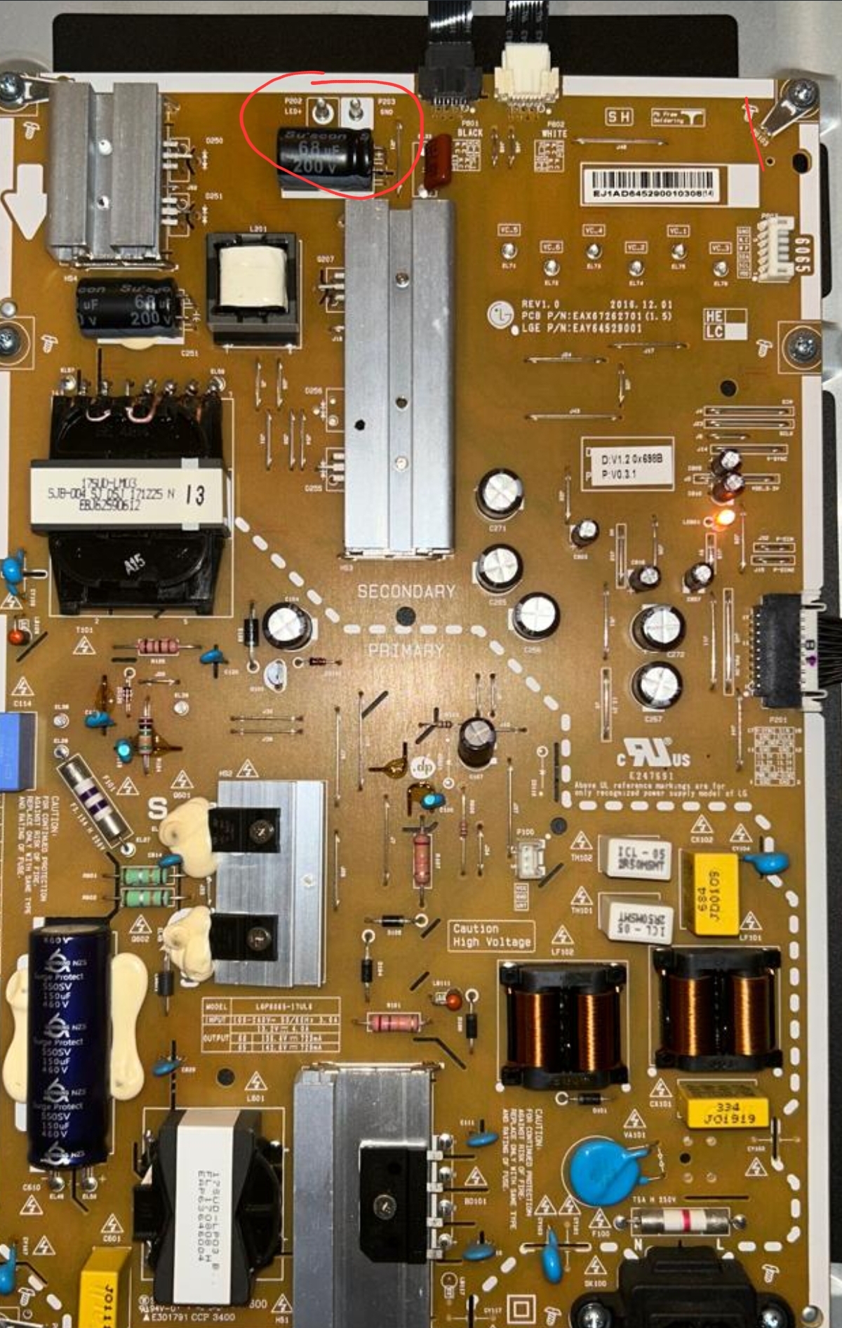

    J’ai acheté début 2018 une TV LG 65sj810v
    Depuis la semaine passée, elle ne fonctionne plus.
    Quand j’utilise la télécommande, la veilleuse clignote 5 fois puis s’éteint.
    L’écran alterne entre « écran éteint » et « écran faiblement illuminé en bleu foncé »
    La différence entre les 2 affichages est très faible et difficile à distinguer.
    Pour l’arrêter, je dois retirer la prise.

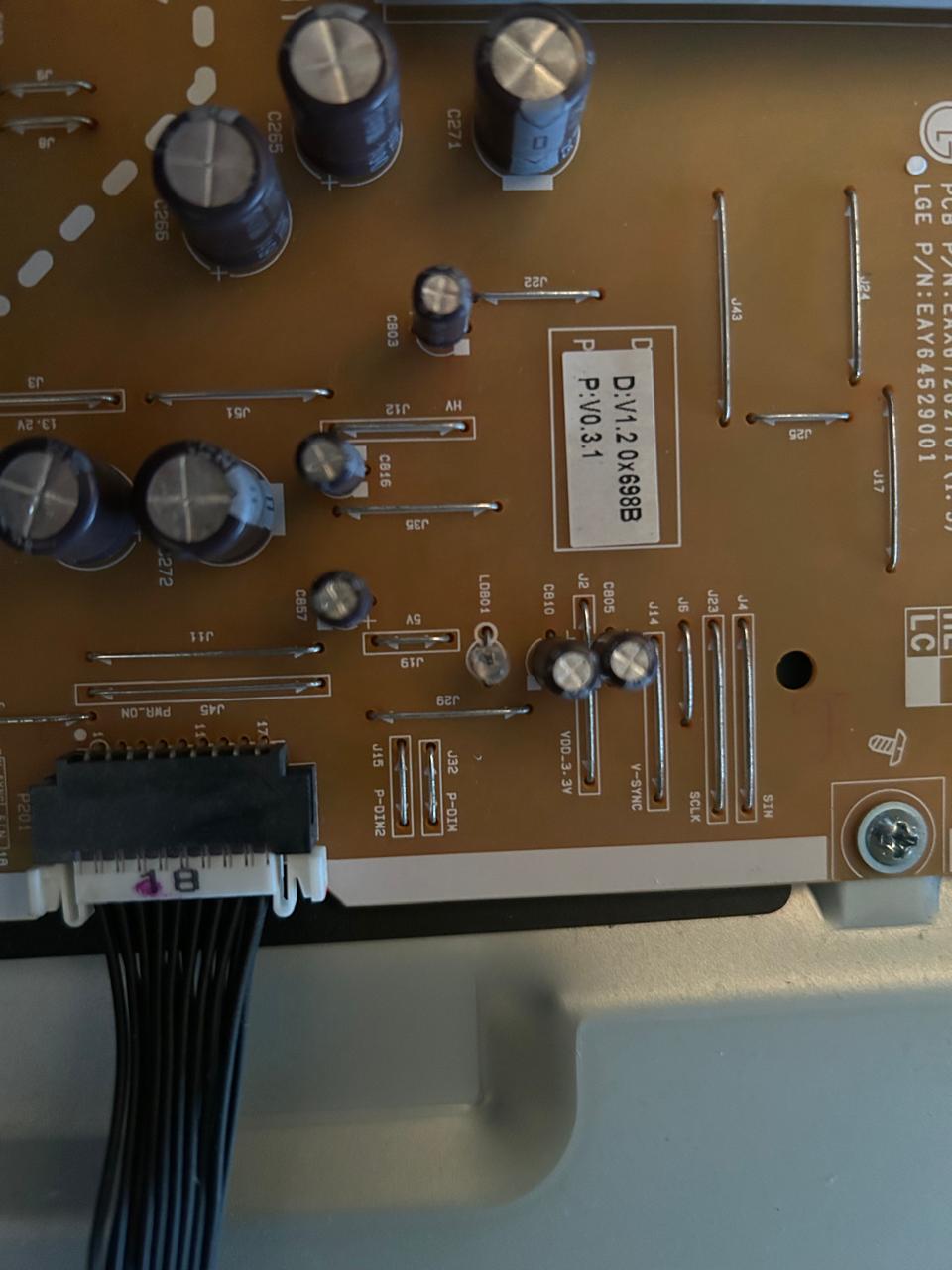

    Une fois la tv ouverte, je note que sur la carte d’alimentation, la diode notée « LDB01 » clignote et émet régulièrement 8 flashs orange.
    Si je débranche le câble qui relie la carte d’alimentation à la carte mère, cette diode s’arrête de clignoter.
    Si je débranche tous les câbles de la carte mère et que je tente d’allumer la tv, la veilleuse ne s’allume plus et l’écran même plus d’alternance entre « écran éteint » et « écran faiblement illuminé en bleu foncé »
    Qu’est ce que je peux en conclure ? La carte d’alimentation est morte ? ou c’est la carte mère.
    Y’a-t-il d’autres tests à faire avant de racheter un composant ?
    J’ai acheté un multimètre pour l’occasion, y’a-t-il des valeurs à contrôler ?
    Merci d’avance

    Si vous débranchez la carte mère de l’alim c'est comme si vous arrêtez tout puisque vous privez de tensions le microprocesseur et le téléviseur entier.
    Si vous débranchez tous les câbles de la CM plus rien ne se passe y compris sur l’écran.
    Quand tout est branché et que vous mettez sous secteur et ON est ce que le rétro-éclairage fonctionne ?
    Si le voyant de façade ne fonctionne plus ,il se peut que la panne vienne de la carte mère.
    Essayez de chauffer ,avec un sèche cheveux, le microprocesseur puis remettez sous secteur.

    Bonjour, merci pour la réponse.
    Ok, j’avais lu sur un forum que pour vérifier si c’était un problème de carte mère, il suffisait de la débrancher et on verrait une image s’afficher. Sûrement une mauvaise info donc.
    Quand tout est raccordé et tout est branché, dès que je met la prise sur le secteur, la veilleuse clignote trois fois en rouge puis s’éteint.
    Quand j’allume la télé avec la télécommande, l’écran s’allume et s’éteint en cycle et la seule chose que je vois est une alternance entre l’écran éteint et un écran couleur bleu foncé (que je distingue très difficilement d’un écran éteint). Il me faut la lampe de poche pour voir que l’écran s’allume et s’éteint.
    En complément de ce cycle qui se déroule, une diode (ldb01) de la carte d’alimentation clignote 8 fois en orange par cycle.
    J’ai tenté de chauffer le processeur pendant 15 secondes mais ça n’a pas apporté de changement.
    Pour le rétro éclairage, j’avais tenté de mettre la lampe de poche très près des zone où je sais qu’il y a de l’écriture au démarrage mais je ne distingue rien (en même temps, quand elle s’allume, elle rentre en cycle d’ouverture/fermeture qui dure moins d’une seconde)
    Une autre idée?

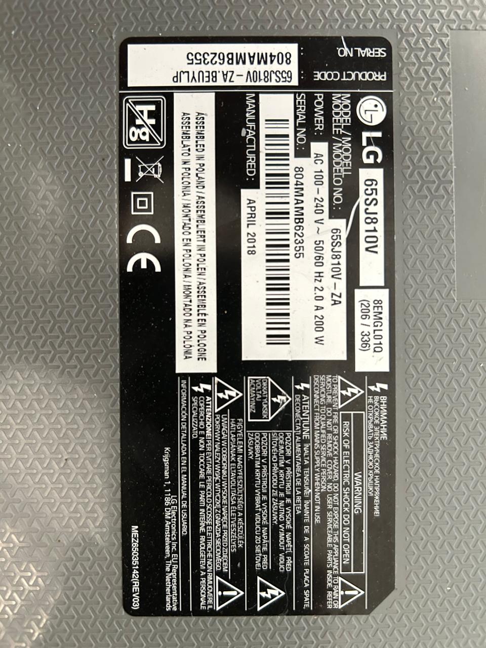

    Faites une photo de l’ensemble du châssis ainsi que l’étiquette au dos pour se renseigner sur la version de cet appareil.
    Quand vous devez faire des observations sur l’écran essayez dans le noir, c'est plus pratique.
    Avec les photos je vous indiquerai les manips à faire pour vous aider dans le diagnostic.

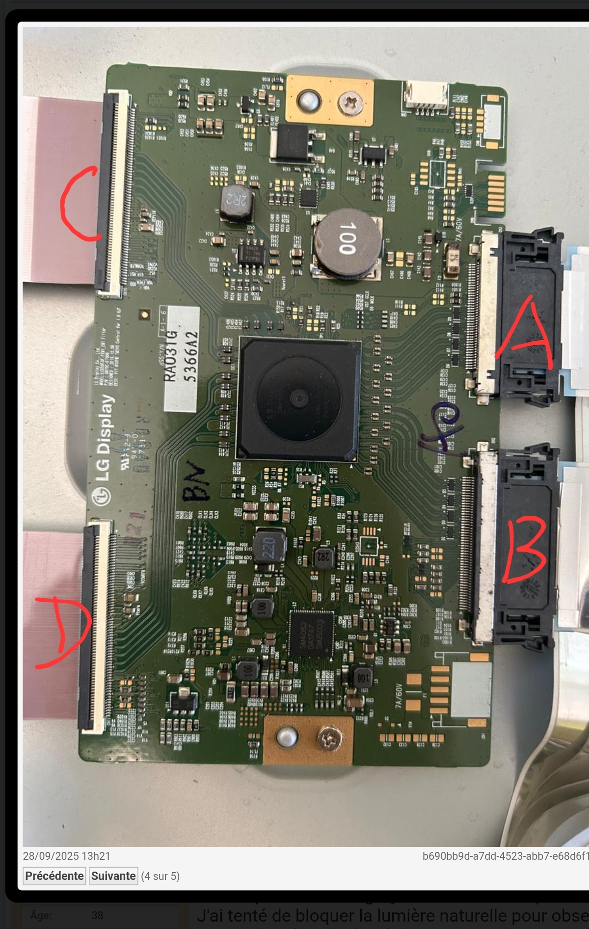

    Tous les connecteurs branchés,sous secteur et mode ON, pouvez vous donner la tension sur les 2 picots signalés en rouge ou sur le condensateur en dessous svp?Nom : Screenshot_20250928-145638_Chrome.jpg

    Sur la carte Tcon (photo) débranchez le connecteur C ,mettez en route et regardez l’écran.
    Rebranchez le connecteur C , débranchez le connecteur D ,mettez en route et regardez l’écran.
    Le but de ces 2 manips est de voir ce qui se passe sur l’écran et si l’appareil reboote encore.
    Observez aussi le comportement du rétro-éclairage svp.Si rien ne se passe recommencezavec les connecteurs A et B.Nom : Screenshot_20250928-174624_Chrome.jpg

    Me voici de retour avec les résultats.
    J'ai mis le multimètre sur 200V.
    Pour le picot intitulé Led+, j'obtiens 100,8V
    Pour le picot GND, j'obtiens 0V
    Pour le condensateur, j'obtiens 100,8V.
    Quand je débranche C, l'écran est bleu fixe et ne reboote pas. La led LDB01 de la carte d'alimentation clignote toujours 8 fois
    Quand je débranche D, l'écran est éteint. La led LDB01 de la carte d'alimentation ne clignote plus.
    Quand je débranche A, l'écran est éteint et ne reboote pas. La led LDB01 de la carte d'alimentation clignote toujours 8 fois
    Quand je débranche B, l'écran reboote en cycle avec des alternance d'écran éteint et d'écran bleu. La led LDB01 de la carte d'alimentation clignote toujours 8 fois.
    Oui j'ai bien pensé à débrancher, l'électricité me rassure pas en général

    Le fait que le reboot disparaît quand le connecteur C est enlevé me fait penser à la dalle qui a un souci.
    Quand C est enlevé avez vous la possibilité d’avoir une émission ou autre source pour constater la présence du son et éventuellement de l’image sur le 1/2 écran restant branché ?

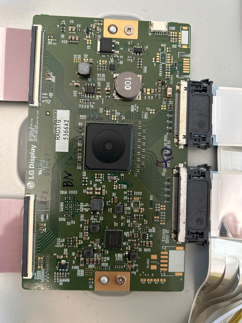

    Si je comprends bien, C et D sont 2 connecteurs qui gèrent chacun 1/2 écran. Jusqu’à présent je ne voyais pas l’écran en totalité car la TV reposait sur son écran quand je l’ouvrais. Je l’ai mise debout pour l’occasion pour constater l’activité sur l’écran complet.
    Quand je débranche C, je vois l’écran bleu fixe sur la partie gauche de la TV
    Quand je débranche D, je vois l’écran bleu fixe que la partie droite de la TV
    J’ai branché la console et la HI FI, mais non pas de son, même en tentant (de mémoire) de sélectionner la source extérieure sur la Télécommande.
    Dernière modification par PAG ; 30/09/2025 à 04h02.
    PAG
    Re : TV LG: Diagnostiquer l'origine de l'écran noir.
    Annule et remplace:
    Si je comprends bien, il y a des connecteurs qui gèrent chacun 1/2 écran. Jusqu’à présent je ne voyais pas l’écran en totalité car la TV reposait sur son écran quand je l’ouvrais. Je l’ai mise debout pour l’occasion pour constater l’activité sur l’écran complet.
    Quand je débranche C et que je laisse D branché, je vois (avec la lampe de poche) l’écran bleu fixe avec des stries sur la partie gauche de la TV
    Quand je débranche D et que je laisse C branché, je vois (avec la lampe de poche) l’écran bleu fixe sur la partie gauche de la TV.
    Dans les 2 cas, la partie droite reste éteinte.

    Oui la gestion de la dalle se fait en 2 moitiés mais le résultat attendu n’est pas probant.
    Sous le connecteur A de la Tcon (time control) vérifiez le fusible f2 (7A60v) ,il doit y avoir 12v sur les 2 bouts.

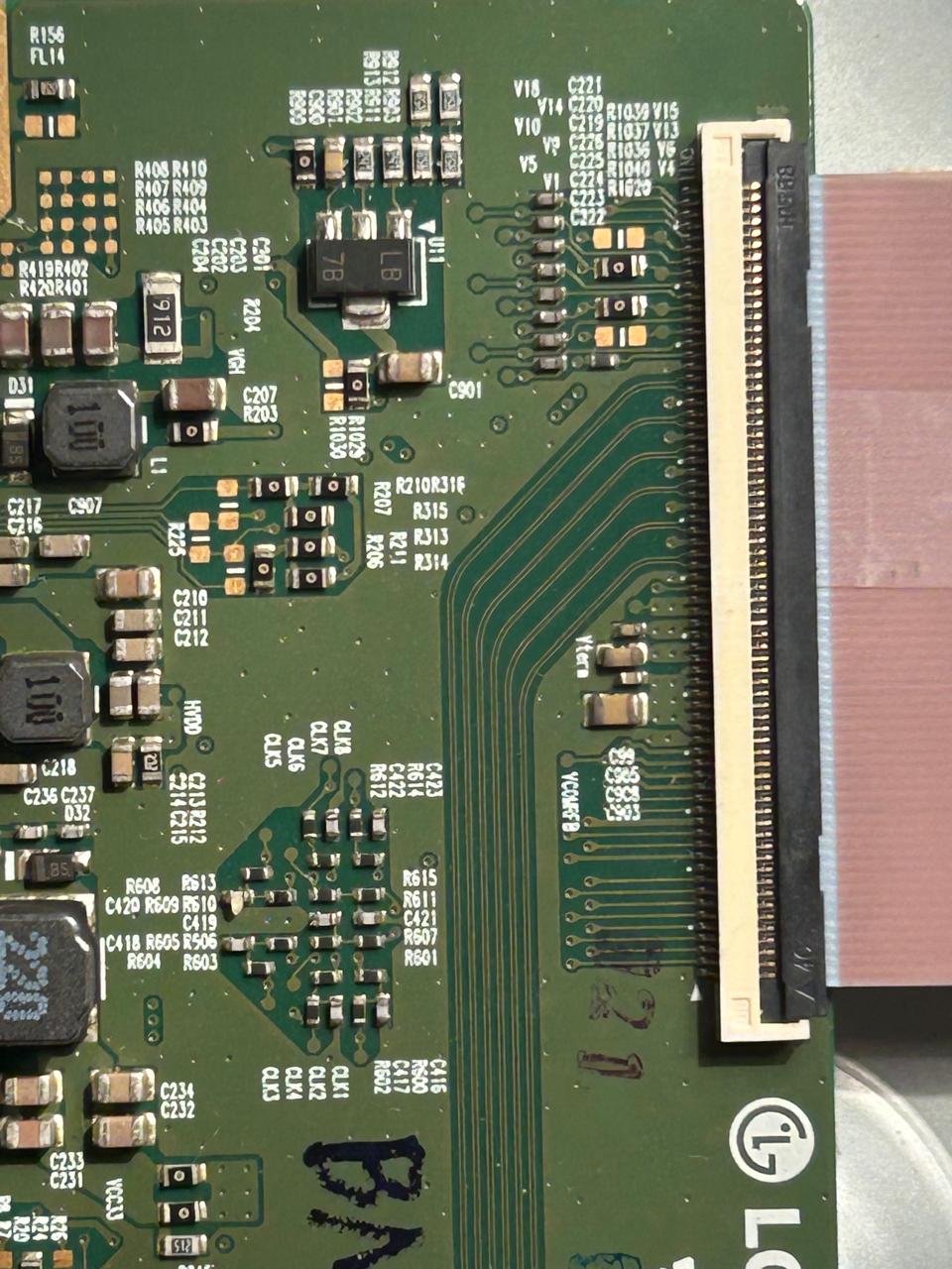

    Vous pouvez chercher sur le net la méthode qui consiste à isoler des lignes entre la nappe et le connecteur avec un petit bout de scotch mais avec aucune garantie.

    Ok merci, j'avais vu ça en effet sur une vidéo.
    Alors du coup, c'est à faire au niveau des connecteurs C et D? un seul des 2?
    Est-ce qu'il y a une position particulière ou il faut tenter plusieurs positions? il faut que ca couvre combien de "lignes"?

    2 ou 3 lignes sont couvertes à partir du bord droit de la nappe ,il faut déplacer ensuite l’isolant pour trouver les bonnes lignes,regardez sur le net les tutos parlent des lignes ck,ckv en général ces lignes sont en court-circuit ou coupées. Je pense que le connecteur D peut être essayé.

    Ok, j'ai regardé quelques vidéos.
    J'ai vu qu'il y avait noté plusieurs endroits "CLK" du côté du connecteur D qui doit correspondre aux fameux "Clock" dans les vidéos.
    En revanche je n'arrive pas à identifier à quelles lignes elles correspondent.
    J'ai tenté de mettre des bouts de scotchs à plusieurs endroits mais sans effets.
    Pouvez vous m'aider pour identifier ces fameuses lignes?

    Sans schéma il faut se fier aux indications sur le pcb.
    En principe un pro échange les cartes ,si aucun résultat, la dalle peut être considérée comme hs.
    A ce stade ,je ne peux vous en dire plus.Je n’ai pas les moyens physiques de faire une analyse plus poussée.
