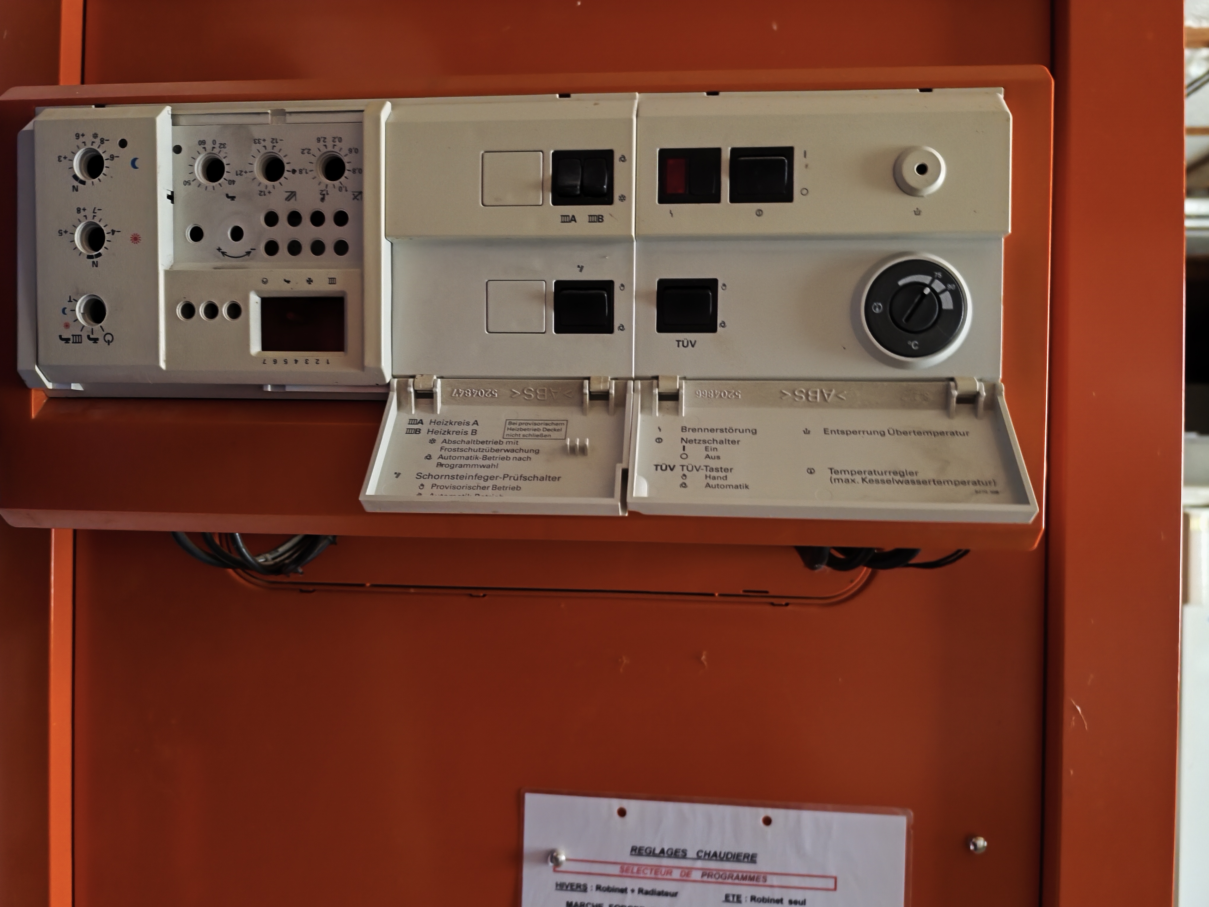

    j'ai une chaudière Viessmann Vitocell Biferrale 18kw de 1999 équipée d'une régulation Trimatik 7450 286-B.
    A la mise sous tension de la chaudière, je n'ai pas d'affichage sur le module de commande 74500155 et donc pas de démarrage de la chaudière.
    Dans le boitier, j'ai changé la pile de 3.6V, dans la Trimatik, contrôlé les fusibles rien n'y fait.
    La chaudière démarre en mode" marche provisoire".
    J'en suis arrivé a essayer de trouver un boitier de commande sur le cite " le bon...."
    Je n'arrive pas à trouver exactement la même référence de boitier de commande .
    C'est la que je fais appel à vos connaissances pour savoir s'il y a plusieurs références qui pourraient se monter à la place de ce boitier de commande ou si une autre régulation Trimatik pourrait se monter a la place de la mienne.

    Je suis au fioul et pas de boitier mural. En PJ: la chaudière, les boutons qui manquent c'est à la suite de la dépose de la carte partie en vérif

    la carte partie en vérif c'est à dire ?

    c'est bizarre, on dirait qu'elle est montée tête en bas, cette régul ????

    c'est peut être parce qu'il manque les boutons(carte partie en vérification)

    ok message recu pour vérification.
    l'électronicien il lui faut l'ensemble régul et module de commande

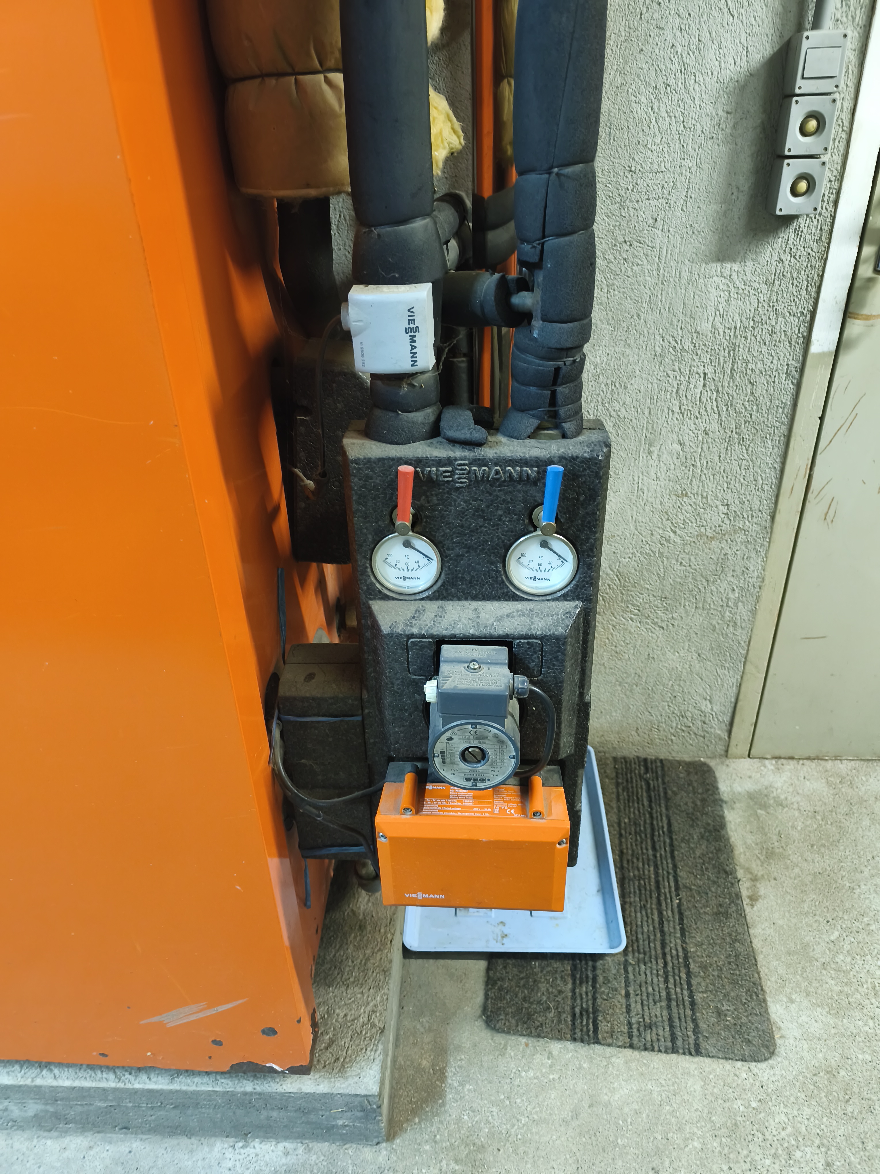

    Et dans le cas n°2 , j'aurais une solution pour supprimer la trimatik et la remplacer par un thermostat ?

    le circulateur est bien après la vanne 3 voies ? c'est à dire entre la sortie vanne mélangeuse mixée et le départ chauffage vers la maison ?

    oui, le circulateur est bien après la vanne 3 voies. c'est à dire entre la sortie vanne mélangeuse mixée et le départ chauffage vers la maison .Photo en PJNom : IMG_20251004_195429.jpg
Affichages : 281

    pas si clair que cela peut être une vanne 4 voies ?
    on peut manuellement modifier le réglage de la vanne mélangeuse ?
    oui le module de gauche est branché à l'envers l'ensemble est dans le bon sens

    j'ai bien un multimètre mais je ne sais pas ou contrôler. Pour la vanne, en déposant le capot on peut agir dessus

    Désolé pour la photo representant la trimatik, je viens de m'apercevoir que j'ai posé le cache du module de commande (provisoirement pour le photo) à l'envers.

    alors vous pouvez vous même toucher le réglage en manuel de la vanne 4 voies en position froid doux, froid moyen, et froid rude.
    3 ou 4 fois dans l'hiver.
