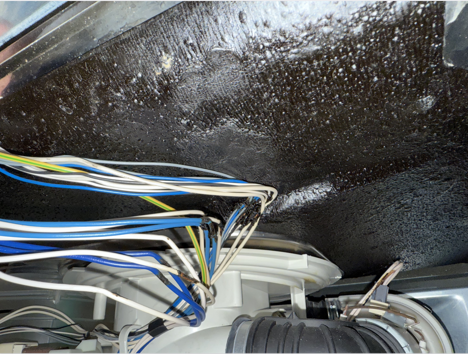

    Pourriez-vous faire des photos afin de voir les dégâts en cours de traitement ? Il est sûr que si vous avez un faisceau de récupération cela sera plus approprié
    CorbeilleNews
    Re : Lave vaisselle Whirlpool ADG8532/1 NB ne chauffe plus
    Désolé j'ai refermé temporairement pour lancer un lavage hier soir, la vaisselle commençait à s’accumuler
    Tout le cycle s'est bien passé et la trappe a produit de lavage s'est bien ouverte au début du cycle de lavage
    Le tunnel de chauffe était chaud tout comme l'appareil
    Concernant les dégâts il n'y a rien d'exceptionnel juste 2 fils proprement coupés et ressoudés dans les règle de l'art mais rien n'a fondu si c'est le sens de votre question. Même si je n'ai pas démonté entièrement le faisceau sous la cuve, je suis allé jusqu’à démonter le panneau de contrôle et la plaque avant pour mieux la refixer et nettoyer des projections d'anciens propriétaires moins soigneux que moi
    Les fils semblent collés et parfois pris dans les plaques de bitumeux, c'est normal ? Si je dois remplacer un tel fil, je ne pourrais pas le remettre comme ça !

    a présent faites une photo de la gaine bitumée
    et je verrai ce que je suis a même de vous proposer
    car il faut un doublage qui soit sur et souple
    pour éviter que le fil a neuf ne soit a son tour cisaillé
    et mis en contact avec le métal de la porte
    ensuite on parlera du souci de rouille trouvé sur la plaque du socle
    et autres constats
    autant ne traiter les choses qu'au coup par coup
    jusqu'à résolution totale des soucis rencontrés
    sinon on en sortira pas
    Je ne sais pas si je me suis bien fait comprendre sur ce point.
    Au point de pliage de la gaine le bitume est intact. C'est à d'autre endroit que j'ai l'impression que soit on a fait tenir les fils grâce au bitume, soit le bitume n’était pas encore sec et a absorber en partie les fil les collant en partie dans le bitume.
    C'est notamment le cas du fil de terre qui met à la terre un plaque transversale sur l'avant de la porte qui après l'avoir décroché laisse une légère crevasse dans le bitume
    Par contre çà l'est nettement plus en sortie de faisceau (partie basse) quand les fils semblent soit collés avec une colle brune (présente également a plusieurs endroits sur de nombreux fils sur un ou deux cms), soit avoir été absorbée ne manière voulue ou pas dans le bitume de la partie basse de la cuve comme pour éviter que ceux ci se baladent un peu n'importe où avant de passer par le premier collier à câble intégré au dessous de cuve. J'essaierai de faire une photo

    car a présent vous semblez parler du bitume anti vibration que la chaleur ramolli et de fait de la filerie s'y insère
    de toute façon s'il s'agit de cela il n'est pas prévu a l'assemblage du lv d'insérer les fils dans le bitume si cela s'est produit
    c'est la chaleur qui l'a produite
    par contre il arrive que les constructeurs insèrent entre 2 feuilles plastifiées un produit collant qui s'assimile a un genre de bitume et forme comme un genre de limande (fils cotes a cotes ) cela forme donc une nappe plate qui permet un passage avec un minimum d'épaisseur qu'en principe ce constructeur n'utilise pas au bas de la porte du lv
    c'est donc bien pour cela que j'aimerai bien voir une photo du passage tel que le faisceau s'y présente en bas de porte

    Je viens de récupérer une nappe avec la goulotte et j'en ai discuté avec la personne qui semblait connaître le problème
    Ce serait bien le phénomène que vous décrivez : le bitume qui chauffe et les fils qui s'y engluent, c'est probablement le même phénomène à plusieurs endroit ou le bitume n'a laissé que quelques traces et les fils ne s'y sont pas insérés, juste un simple contact qui a déposé du bitume sur les gaines des câbles !
    Il n'y a pas de feuille plastifiée non plus
    Je ne sais pas encore s'il sera facile (accessibilité) de retirer toutes les connectiques pour remplacer le faisceau, pas de soucis sur le haut, mais surtout en bas ...
    Pour la photo, désolé, le téléphone bugue depuis des années et impossible de les récupérer, le bugue se transfère de téléphone a téléphone ..., il va falloir que je réinitialise un jour, mais maque de temps ! J'essaie de trouver une solution quand même
    Je sais que le LV est encore fragile et c'est bien pour cela que je m'atelle à prendre un maximum d'informations. D'autant que j'ai cru comprendre que les modèles actuels sont de moins en moins réparables car beaucoup de pièces assemblées sous forme "monoblocs"

    CorbeilleNews
    Et les suivantes.
    On y voit bien le fil de terre et deux petits autres fils qui ont dû marquer le bitume et surtout les fils sous la cuve qui eux se sont carrément engluées dedans et non volontairement collés par construction selon mon hypothèse.
    J'imagine que les traces noires un peu partout sur les gaines des câbles sont de ce fait du bitume qui a fondu dessus
    De plus on voit le joint de bas de porte ondulé : est-ce normal ?
    Merci de votre aide
    Citation Envoyé par CorbeilleNews Voir le message
    Et les suivantes.
    Merci de votre aide
    le fait que les fils s'enfoncent dans la couche de goudron d'isolation est normal et systématique, ce n'est pas un problème,
    ce qui est impératif c'est que les fils puissent bouger lors de l'ouverture/fermeture de la porte sans être tendus à aucun moment c'est pourquoi il est impératif de réparer en ajoutant une longueur de fil de la bonne section, il est impératif également de soigner les connexions (soudées ou serties) et de les isoler soigneusement
