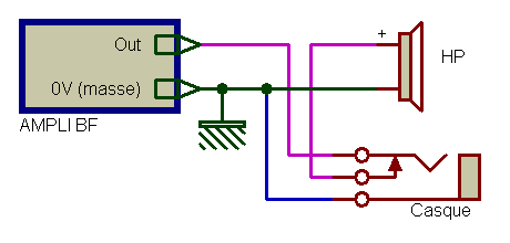

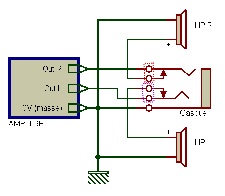

    f6exb
    Re : Dépannage Radio portable CD USB FM Brandt Boombox années 80?
    Schéma simplifié. En stéréo, c'est doublé.
    Lorsque tu n'insères pas la fiche mâle jack, le signal chemine vers le HP par la connexion rose, qui passe par l'interrupteur à lame représenté par le fil avec une flèche et l'autre avec le V.
    Si on insère un écouteur, cela soulève le V et le circuit vers le HP est interrompu, mais va vers l'écouteur par le contact en V.
    Cette lame en V fait ressort et doit rétablir le contact vers le HP si on retire l'écouteur. Mais il peut arriver lorsqu'une fiche est restée trop longtemps, ou autre raison, que cette lame perde son élasticité et ne fasse plus contact en retirant l'écouteur. C'est sans doute ce qui t'est arrivé.
    Dernière modification par f6exb ; 26/10/2025 à 16h10.

    Merci pour vos réponses, effectivement le coupable est bien la prise jack! En mode casque ça va mais par contre le jack enlevé il n'y a plus de son dans les HP !!
    Je crois qu'il faut changer cette prise jack et ça n'a pas l'air d'être aisé !
    Je peux brancher une enceinte nomade j'ai vérifié ça marche ! Mais moins pratique j'avoue !!
