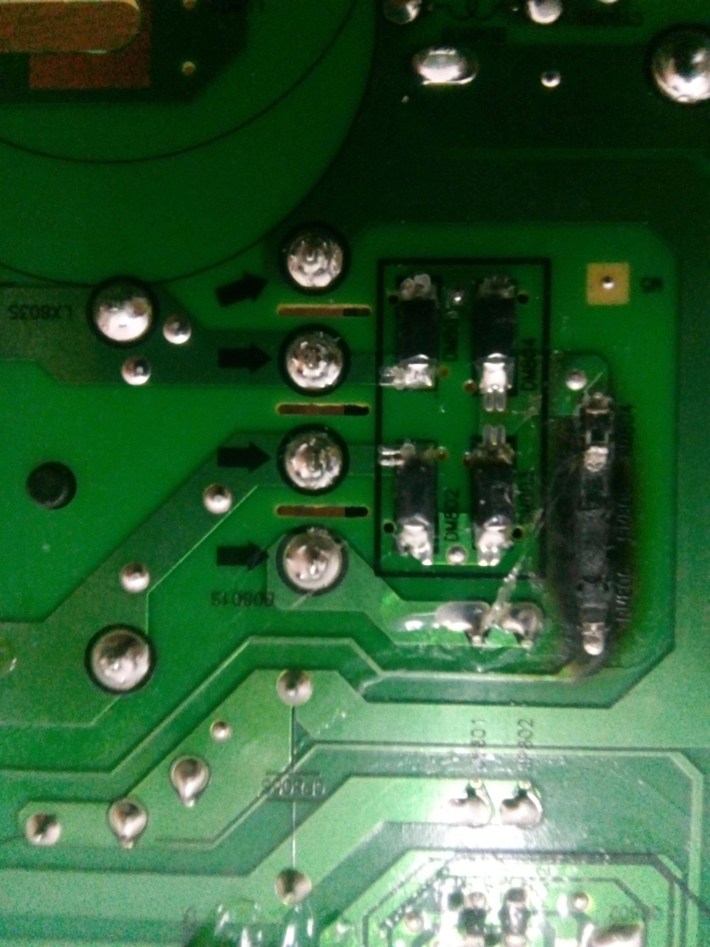

    Carte BN440-1055A alimentation Téléviseur Samsung UE65TU7025KXXC.
    Bonjour je voudrais essayé de réparer ma carte qui a 3RM qui ont fondu. Les identisations sont RM 804, RM 805 et RM 806 les résistances sont illisibles et situées coté circuit imprimé.
    Est-ce que quelqu'un pourrait me dire les valeurs.
    Cordialement2025 10 23 Carte BN 440 1055A.jpg2025 10 23 Carte BN440 1055A RM 804-805-806.jpg

    Il n’y a pas de schéma disponible ,voici tout ce que j’ai pu en tirer.

    Il me semble lire 33.2 mais rien de sûr.(33,2 Ω)

    Il sagit de 3 Resistance de 3.3Kohm

    Oui 33 et deux zéros, c'est plausible = 3 300 Ω soit 3,3 kΩ merci pour cette précision.

    Je lis bien 332 le montage montre RM 804 à l'envers des 2 autres est-ce important ?

    Le sens de montage de ces résistances CMS (pour le principe en général)ou SMD (pour le composant seul)n’est pas important .Les 2 appellations sont tolérées pratiquées.
