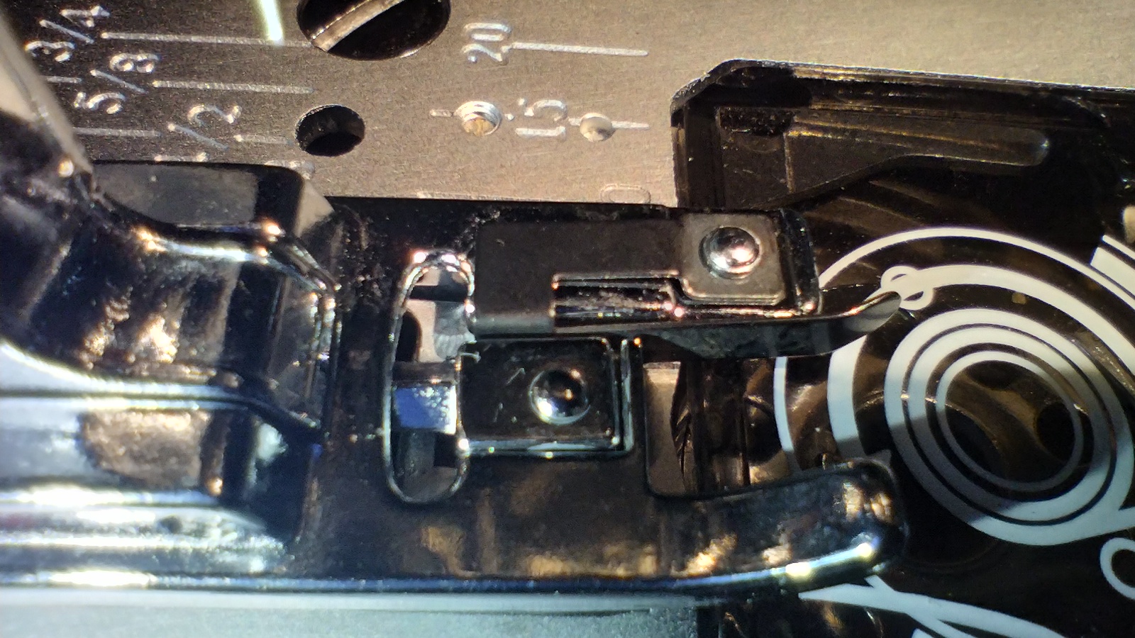

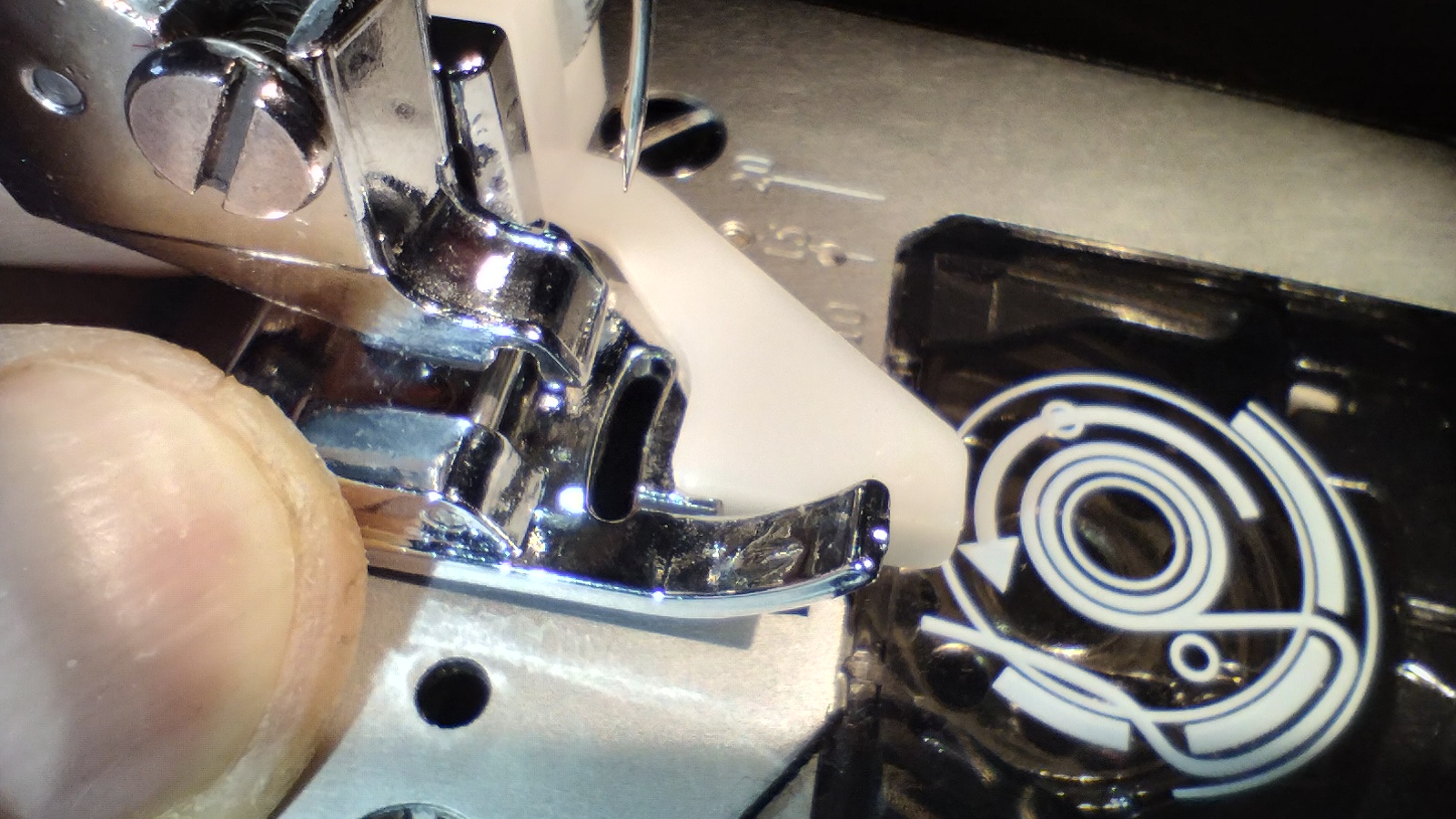

    Re : Machine a coudre Toyota SJ15 Pb de position du pied de biche
    Pour illustrer, voici 2 photos :
    L'une montre le désalignement du pied de biche avec le trou de la plaque d'aiguille (et du coup la collision avec l'aiguille),
    L'autre montre l'ensemble, dont la vis supérieure qui ne permet que de régler l'inclinaison de l'aiguille, et pas la position du pied de biche.
    Voila, j'espère que c'est plus clair...

    Bonjour Gienas,
    Non justement ce n'est pas la position de l'aiguille (ca je peux la régler avec la vis sur la photo d'ensemble), mais la position du pied de biche que je voudrais régler.
    Toutes idées/expériences bienvenues...

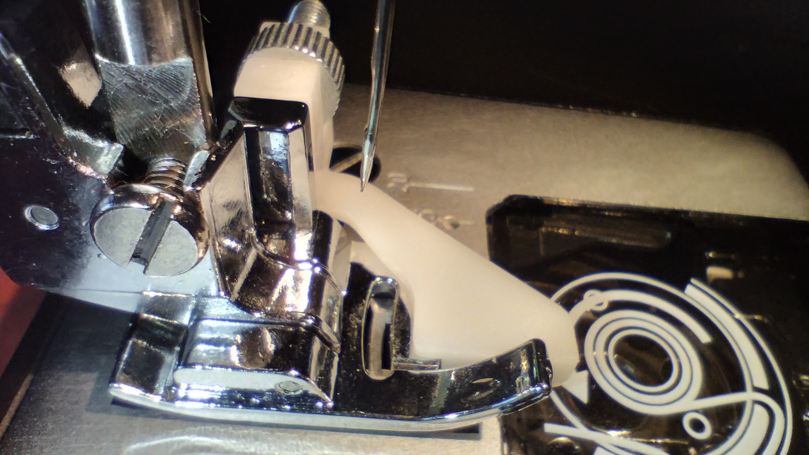

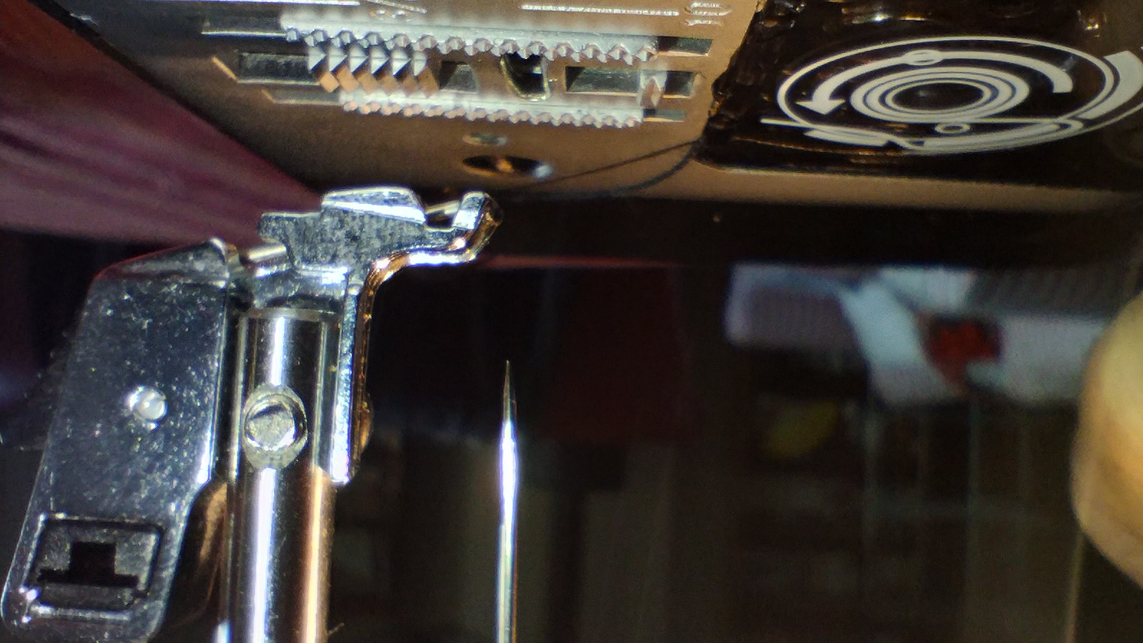

    Je vous poste qqs photos pour visualiser :
    - Pb idem avec les différents pieds de biche : trou masqué par Pied de biche surfilage.jpgtrou masqué par pied de biche d ourlert invisible.jpgDésalignement pied de biche vs plaque d aiguille.jpg
    - pas de réglage sur l'adaptateur : Absence de réglage sur adaptateur.jpg
    - Comment devrait être placé le pied de biche - là, je l'ai détaché de l'adaptateur et le tiens à la main : position ideale pied de biche.jpg

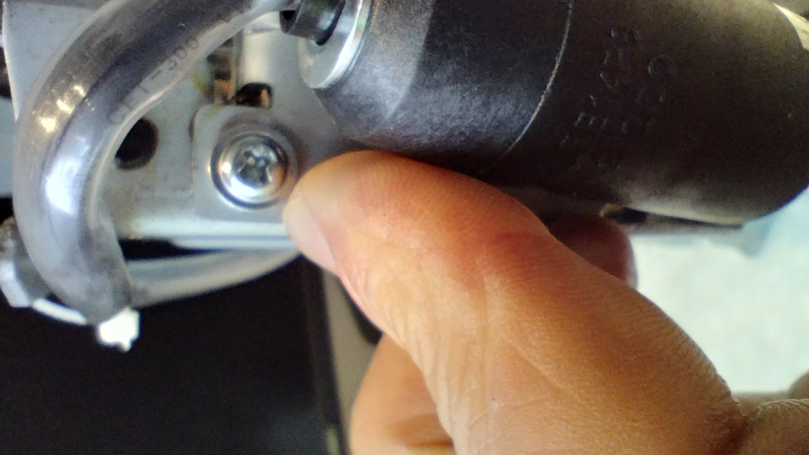

    Pat350
    Aujourd'hui je me suis lancé dans le démontage de tout l'habillage pour investiguer cette piste de la vis du haut de l'axe du pied de biche.
    Effectivement cette vis n'est pas qu'une vis d'assemblage, mais fait aussi réglage : la tôle sous sa tête a bien un trou oblong. Voici des photos qui montrent cette vis, et les 2 positions extrêmes du réglage.
    Vis Reglage haut axe PdB butée G.jpgVis Reglage haut axe PdB butée D.jpgTete detail.jpgTete 1.jpg
    Après réglage (en position extrême quand même), j'atteins une position qui semble à peu près satisfaisante, même si ce n'est pas parfait. On le voit sur cette photo où la lumière du pied de biche est quasi alignée avec celle du trou de la plaque d'aiguille :
    Voila, après remontage de l'ensemble et vérification, j'ai testé avec un pied de biche zigzag, qui ne passait pas auparavant :
    maintenant ca marche!!!
    Conclusion : soit le réglage avait bougé, soit le châssis avait quand même pris un choc et est légèrement faussé, même si je n'en vois aucune trace. Mais l'essentiel est que le réglage a permis encore de corriger ce désalignement.
    Merci à tous, bonne journée!
