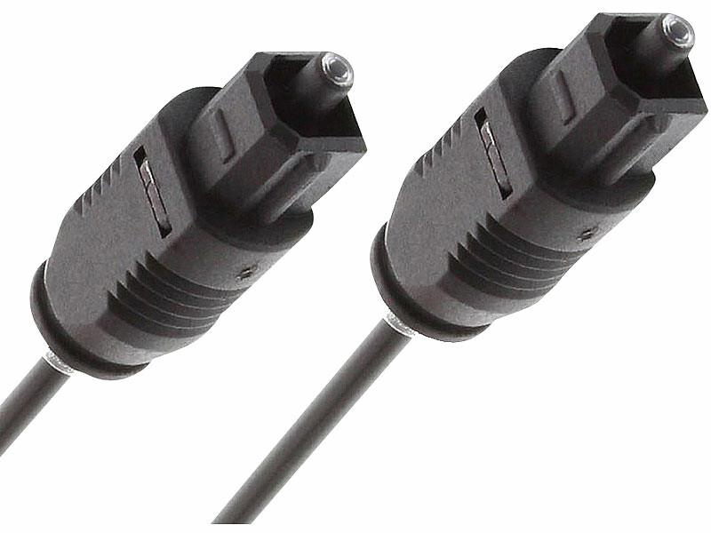

    existe t il plusieurs modèle de ce type de prise?
    sur ma barre de son DENON il est indiqué qu il y a un sens (la prise est plus large en bas qu en haut)
    sur ma tv toute neuf la prise est carré ????

    La prise est carrée, présentez la et appuyez comme si c’était un bouton à pression.

    Je ne connais pas de prise optique différente en brun électroménager standard.
    C'est plus ou moins carré de manière extérieure visible, parfois on voit mieux l'arrondi d'un coté parfois pas trop.
    Si ça force, tenter de forcer un peu mais pas trop et retourner la prise pour avoir le "rond" du bon coté. Y'a 4 faces, ça fait 4 essais maximum. Et en fait avec les rails respectés ça ne fait que 2 possibilités.
    Je dis rond, c'est pas rond, c'est à facette.
    En gros plan on se rend mieux compte.

    apparemment, sur le tv on peut mettre la prise optique dans le sens qu'on veut
    Re : Plusieurs type de prise audio digital?
    je n'ai trouvé que 2 types couramment utilisés en optique audio
    Toslink et jack optique
    Ca dépend des télés ( sinon ça serait pas drôle ).
    Ceci dit, il me semble que la prise "omni directionnelle" est plus présente ( voir exclusive ???) en modèle trés récent, en effet.
