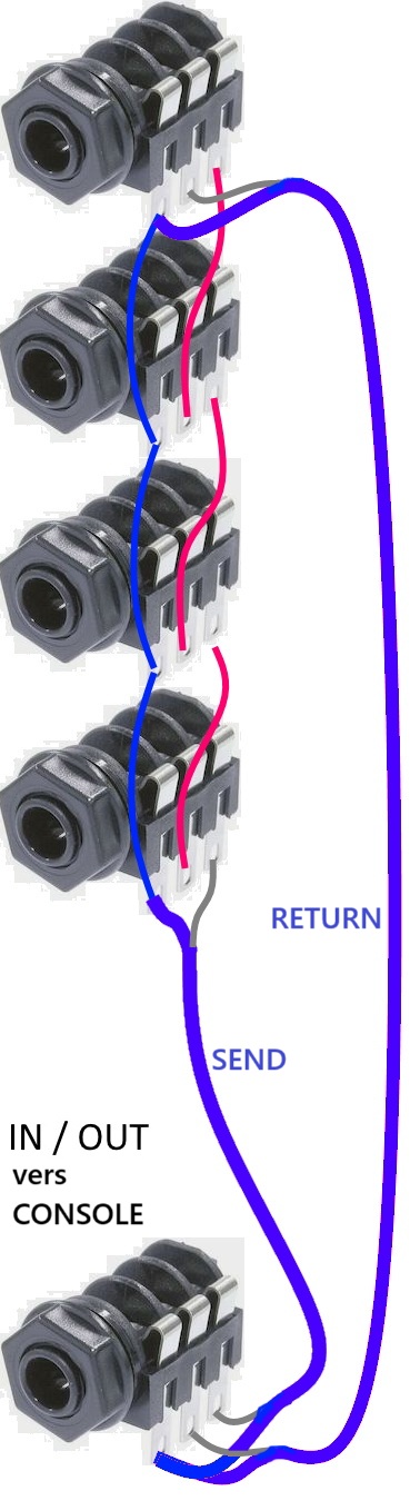

    un schéma de câblage avec fils, blindés pour IN/OUT table de mixage.
    les pontages (autre côté des jacks) ne sont pas représentés.
    Tip/send et Ring/return à vérifier..

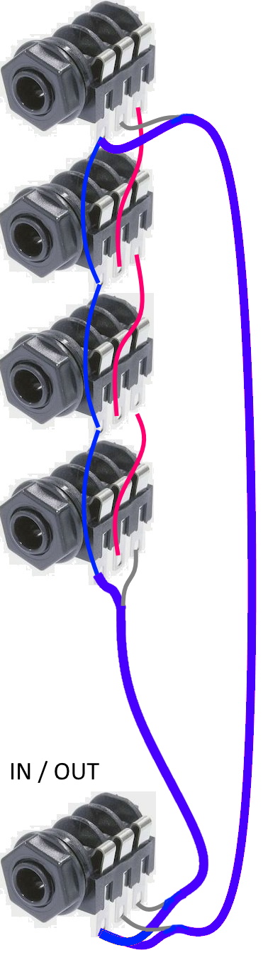

    en bas du dessin le jack IN/OUT se raccorde sur l'insert de la table et les autres sont les extensions.
    câblage à vérifier concernant les SEND / RETURN
    Re : Chainage de plusieurs inserts (audio)
    Donc un cordon Jack mâle/mâle pour relier IN/OUT à l'insert console
    En bleu, les fils blindés.
    Oui mais souder sur la table ne me va vraiment pas je vais rester sur l'idée de câbles jack entrées/sorties sur la colonne d'inserts.
    Le jack du bas (IN/OUT console) se raccorde bien à la console via un câble jack male / male.
    puisque tu as dit que l'ensemble était dans un coffret séparé..

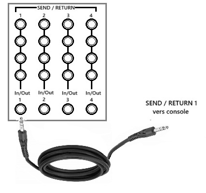

    Un dessin pour le rack auxiliaire:

    Explication je travaille surtout à l'aménagement d'un grand camion dans lequel il y aura le studio de musique et en attendant des matériaux j'ai décidé de m'occuper en faisant ce rack (dont j'ai vraiment envie depuis un sacré moment) mais là comme les matériaux sont arrivés je ferais ça à l'occasion de nouveau
    da23real
    Partis à la base pour me détendre de l'aménagement du camion je décide de souder vite fait 2 connecteurs pour tester voir et là oui enfin ça fonctionne
