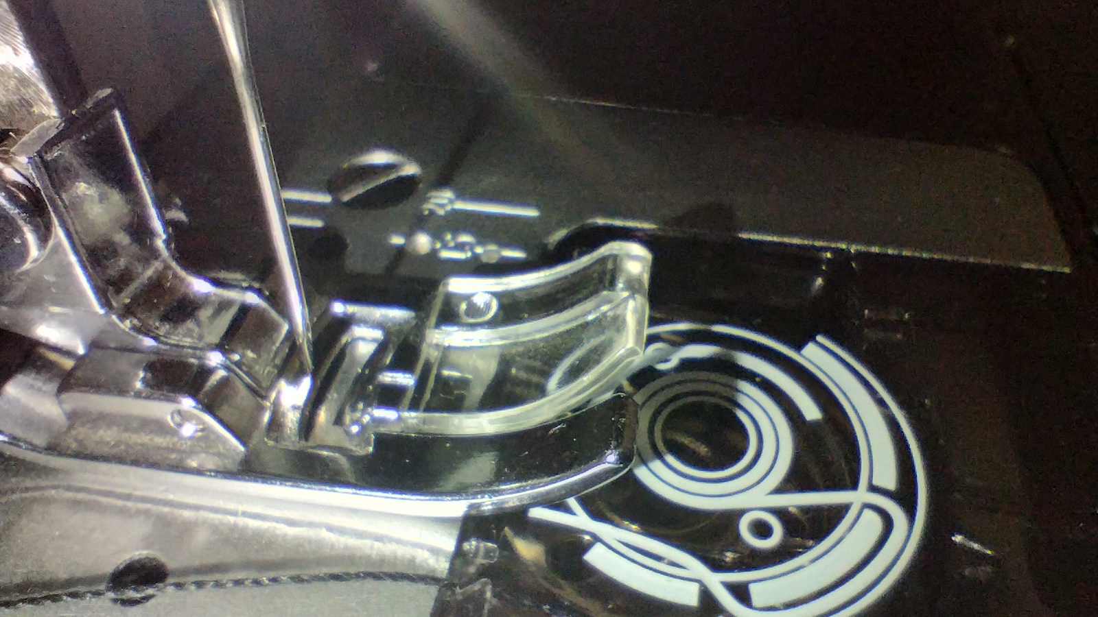

    J'ai acquis une machine à coudre d'occasion Toyota Super Jeans 15 quasi neuve.
    Je viens de m'apercevoir que le pied de biche tombe trop en avant du trou de passage de l'aiguille dans la plaque d'aiguille
    Existe-t-il un réglage sur cette machine, pour faire reculer le pied de biche? Je n'en ai pas trouvé, je ne vois que le réglage d'inclinaison d'aiguille.
    Lorsque le pied de biche a un gros trou de passage de l'aiguille, il ne le masque pas complètement, et j'arrive à trouver un réglage d'inclinaison de l'aiguille qui permette de laisser passer l'aiguille à la fois dans le pied de biche et le trou de la plaque d'aiguille. Je peux faire des points droits.
    Mais avec un pied de biche zigzag, le trou du pied de biche est plus étroit, l'aiguille vient taper dessus, et de toute façon le pied de biche masque le trou de la plaque d'aiguille.
    Quelqu'un connait-il bien cette machine et peut m'éclairer? Le manuel utilisateur n'indique rien, c'est plutôt du niveau réparateur.

    Pour illustrer, voici 2 photos :
    L'une montre le désalignement du pied de biche avec le trou de la plaque d'aiguille (et du coup la collision avec l'aiguille),
    L'autre montre l'ensemble, dont la vis supérieure qui ne permet que de régler l'inclinaison de l'aiguille, et pas la position du pied de biche.
    Voila, j'espère que c'est plus clair...

    Talavera, merci pour ta remarque, mais le problème est le meme pour les différents pieds de biche, j'ai vérifié. Effectivement le pied de biche zigzag a une fente allongée et étroite, c'est lui qu'on voit sur la photo.
    Du coup c'est pour ca que je recherche un réglage de l'axe du pied de biche, mais je n'en vois pas

    Pour le dire autrement : l'aiguille est bien installée, et je peux régler l'axe de l'aiguille pour qu'elle passe dans le pied de biche, mais alors elle va cogner dans la plaque d'aiguille. Sinon si je la règle pour passer dans la plaque d'aiguille, alors elle bute d'abord sur le pied de biche.
    Il faut donc que le pied de biche soit plus vers l'arrière pour que l'aiguille soit réglée pour traverser les deux - pied de biche d'abord, puis trou de la plaque d'aiguille.
    La situation est la meme pour tous les pieds de biche sauf un, qui a un trou carré et plus grand : dans ce cas j'arrive à trouver un réglage d'aiguille qui le permette, et alors que je peux coudre des points droits.

    Il faudrait voir au niveau du bras sur lequel le pied de biche est fixé, voir s il il n y a pas un système de réglage, car en principe le pied de biche n est pas réglable d avant en ar ( mais je peux me tromper), effectivement sur la photo on voit. Bien l aiguille qui bute sur ce fameux pied de biche

    Si le pied de biche est bien mis et sans réglage, c'est l'aiguille qui fixée trop en arrière sur son support ou le support d'aiguille sur l'axe.

    Trebor, je peux bien régler l'aiguille différemment de la photo pour qu'elle ne bute pas sur le pied de biche : mais le pied de biche trop en avant cache presque totalement le trou dans la plaque d'aiguille, et ne laisse pas de place à l'aiguille pour passer.
    J'essaierai de poster d'autres photos pour expliquer ca.

    Je pense que si il n y a pas de réglage, il faudra démonter le pied de biche et agrandir le trou avec une petite lime de façon que l aiguille coulisse correctement

    Talavera, tous les pieds de biche présentent le même décalage par rapport au trou de la plaque d'aiguille, et le masquent presque complètement. Donc ca ne vient pas d'un pied de biche en particulier, que j'aurais pu alors retoucher.
    Sur ma machine l'axe du pied de biche ne semble pas faussé. Et je ne vois aucun réglage non plus sur l'adaptateur de pied de biche.
    J'ai effectivement retrouvé un post qui parle de ce type de Pb https://www.reddit.com/r/sewhelp/com...er_foot/?tl=fr
    En revanche le post parle d'adaptateur universel : c'est peut-être une piste si le mien aurait été remplacé par un mauvais modèle.
    Pour le réglage de l'aiguille : encore une fois ca ne vient pas de là, je sais la régler, elle. Le problème est sur la position des pieds de biche. Et pour la plaque, elle ne peut pas être mise dans une autre position.
    Je vous poste qqs photos pour visualiser :
    - Pb idem avec les différents pieds de biche : trou masqué par Pied de biche surfilage.jpgtrou masqué par pied de biche d ourlert invisible.jpgDésalignement pied de biche vs plaque d aiguille.jpg
    - pas de réglage sur l'adaptateur : Absence de réglage sur adaptateur.jpg
    - Comment devrait être placé le pied de biche - là, je l'ai détaché de l'adaptateur et le tiens à la main : position ideale pied de biche.jpg
