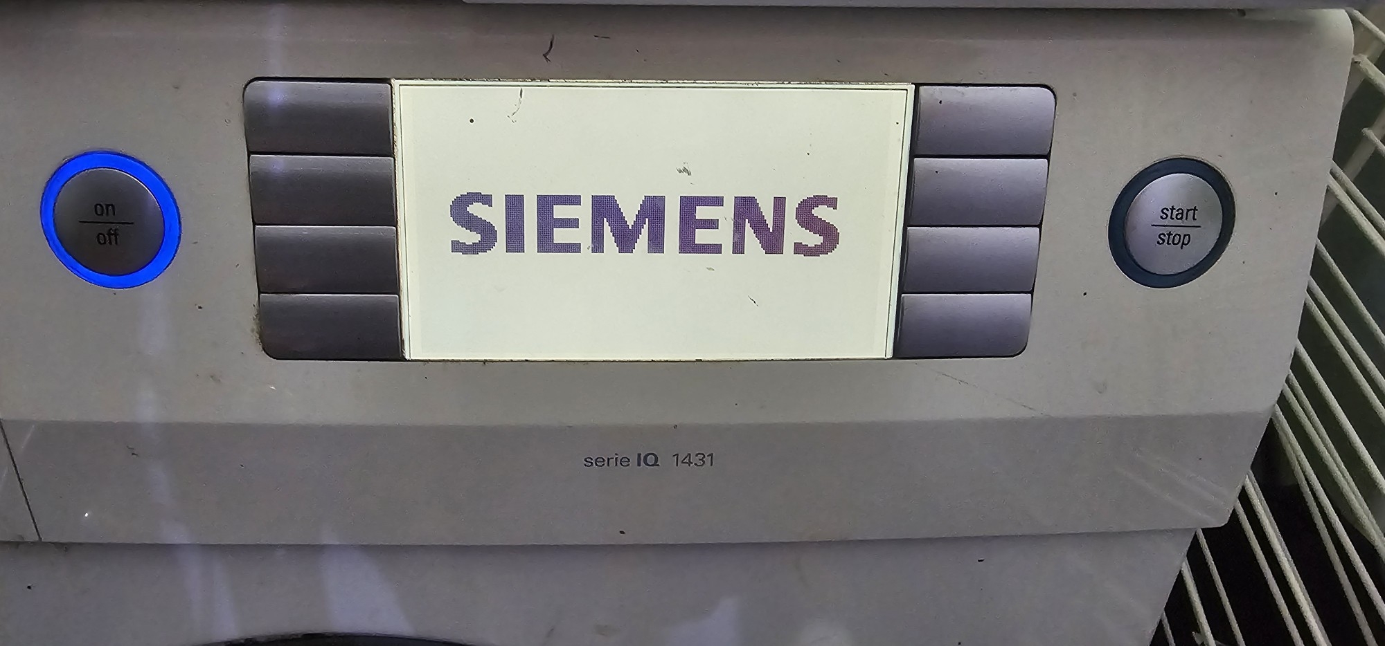

    je me tourne vers ce forum pour mon soucis de lave linge Siemens IQ1431/03.
    Lorsque je l'allume, sur l'écran "SIEMENS" apparaît mais reste figé, pas d'accès au menu.
    J'ai déjà coupé l'alimentation pendant plusieurs heures et aussi resté appuyé sur start/stop pendant 15 secondes, aucun changement.
    Merci aux membres qui pourraient m'aider.

    Re : Lave linge Siemens IQ1431
    peut être qu'une touche fait contact permanent, sinon, peut être bien que l'électronique est hs

    Merci titijoy3, je vais démonter le bandeau pour voir ce qui se passe.
    Electronique HS, il ne s'allumerait pas.
    Les switch fonctionnent correctement. La carte électronique se trouve facilement, avez-vous des adresses?
    il suffit de cherche rsur le net avec la référence exacte
    peut être qu'une reprogrammation est possible et serait suffisante car, dans le cas présent (en tout cas pour lmoi) soit le micro pa perdu son programme soit il est hs
    il y a peut être un moyen de le savoir, il faut trouver la méthode pour accéder au programme test et l'exécuter, idem pour afficher les codes erreur éventuels
    Merci pour toutes ces infos.
    Pour pouvoir réaliser un test program, je dois avoir accès à certaines fonctions, hors dans mon cas l'afficheur est bloqué et je ne sais rien sélectionner.
    Est-ce que le contact de la porte pourrait être la cause ?
    Citation Envoyé par Ultima Voir le message
    Cdt
    l'afficheur reste bloqué mais peut être pas les touches, le fait d'entrer en mode sav le débloquerait peut être,
    la difficulté c'est de trouver comment y entrer
    de deux choses l'une, soit le micro p est planté par un bug soit il est hs, avant de devoir remplacer toute l'électronique (sans doute chère) il vaut mieux tenter ce qui est possible
    Bonjour Titi,
    Vous aviez raison pour l'électronique, elle a bien morflé.
    je parie pour une surtension edf ou autre, la varistance à bien morflé !
    probable que le micro p aussi
    peut être une solution assurance ?
    Waouh alors là je suis impressionné sur le diag.
    Effectivement nous avons eu une surtension EDF mais en janvier 2025. La machine a toujours bien fonctionné depuis cette date, pas de signes annonciateurs. Nous avons également un compteur triphasé.
    Le lien c'est que EDF a envoyé du 400v sur le neutre.
    La plupart de mes électroménagers, chaudières et autres (adoucisseur, etc...) n'ont pas du tout apprécié.
    en fait, le lien avec le compteur triphasé c'est que s'il y a rupture de neutre queleque part dans l'instalation, certains apareils vont se retrouver en série sous 410v, le moins résistif s'en sortira, le plus résistif (qui verra la plus forte tension à ses bornes) claquera
    c'est pour ça que l'installation de fusible ou disjoncteur monophasé sur une ligne de neutre en régime triphasé est interdite
    ce cas de figure est malheureusement connu
    lié a une erreur de remise en place avec une inversion phase neutre sur le réseau extérieur
