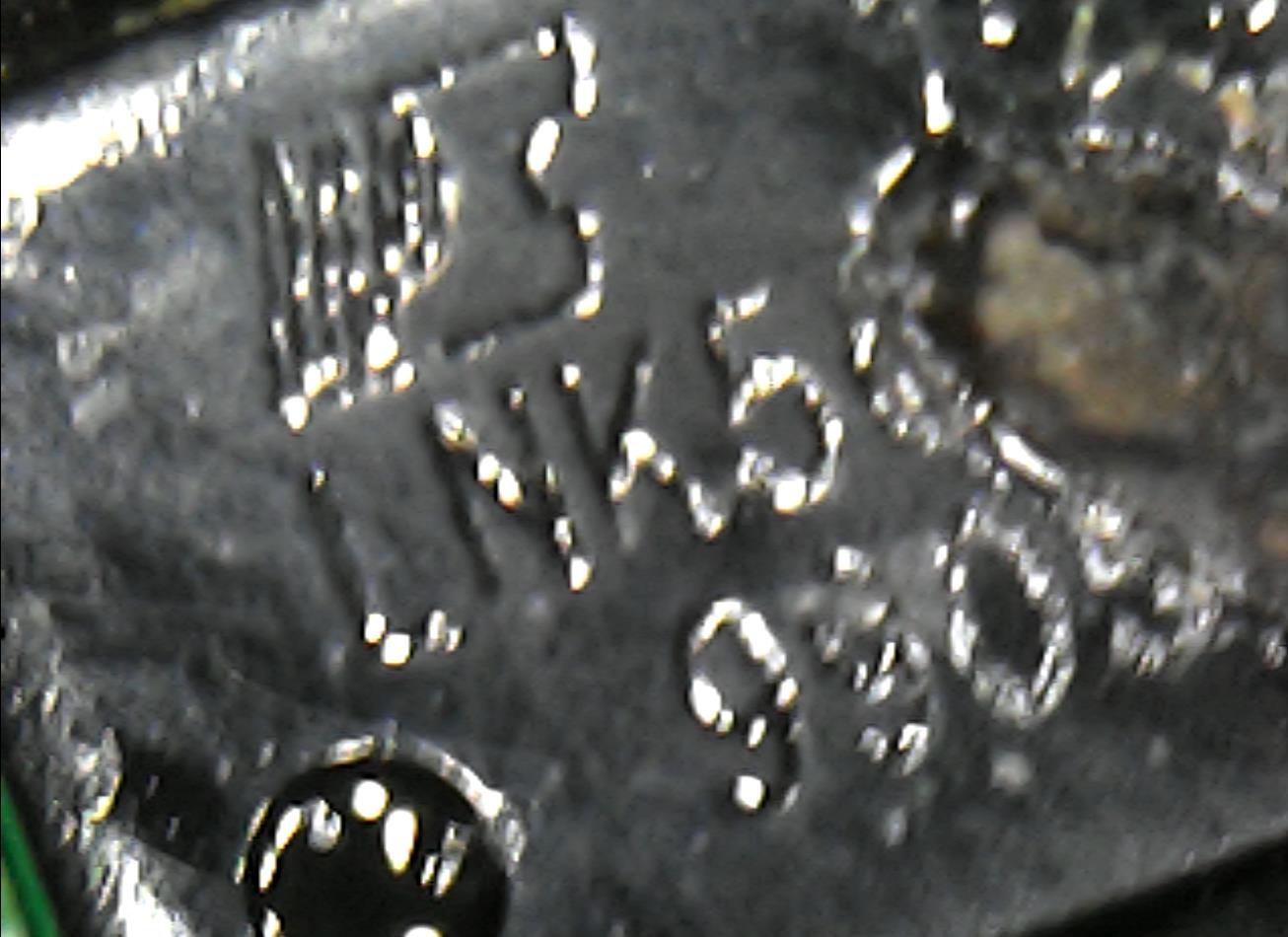

    un cuiseur magimix ne s'allume plus,
    ouvert, et donc, il y a eu arc, le composant à 7 pattes est abimé.
    Il y a moyen de savoir ce que c'est ?
    Ça vaut la peine de tenter de le changer ?
    Ou commander tout de suite la carte neuve ?

    Le composant est minus, et surtout recouvert d'un vernis qui couvre les possibles inscriptions et surtout surtout un bout a dégagé..
    La carte dans les 50 euros, le truc entier dans les 250, neuf, et c'est à un copain, qui décidera si...
    Cette typologie un peu spéciale de branchement, 4 pattes reliées ensemble d'un côté et 3 pattes de l'autre ne permettent pas de reconnaître un usual suspect ?

    Re : Platine alim cuiseur vapeur magimix arc ? Composant à déterminer
    Yep !
    À la loupe d'horloger, et un éclairage rasant, j'arrive à lire LNK56* (*, s'il existe, a dégagé avec l'arc)
    dessous, sauf erreur, 990

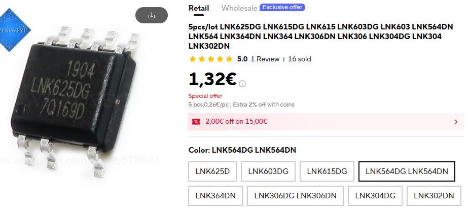

    D'après gougle, lnk564, (et il n'a bien que 7 pattes) mais après, je vois plusieurs versions...
    Et chez mon ami alie, un DN et DG sous le même clic... ??

    non ca ne convient pas lnk56x il n'y a pas broche 5 à 8 identique
    par contre lnk58x oui et il y a le petit condo entre S et br n°1 sur le schéma...
    https://www.alldatasheet.fr/datashee.../LNK586GG.html
    si c'est pour acheter sur ali autant mettre la carte à la poubelle
    Pardon,
    après nettoyage à l'isopropanol
    LNK 5 et très probablement 6 puis mystère, la faute à l'impact.
    Et dessous, si ça peut servir, 990560 (j'ai souligné deux chiffres pas tout à fait sûrs)

    impossible que ce soit lnk56x même si on a envie de voir un 6 le lnk58x semble correspondre.
    ou bien passer en revue tous les lnk5xx...
    il faut faire un relevé de schéma essentiel aussi pour voir ce qui a pété à coté
    Attention, il existe 2 boîtiers CMS pour les LNK 56x. Le G(SMD-8B) et le D(SO-8C)
    https://www.power.com/sites/default/..._datasheet.pdf
    Le D a bien les 4 pattes S du même côté.
    Et si on regarde les dimensions en fin de datasheet, le D est au pas de 1,27 alors que le G est au pas de 2,54
    Et je pense que le boîtier sur la carte est au pas de 1,27...
    ça pourrait bien être un LNK 56x.

    félicitations !
    effectivement je me suis fait avoir par le boitier smd !
    donc il faut prendre le LNK564D
    il faut contrôler D1 D2 D3..

    Citation Envoyé par tchitchou Voir le message
    C'est quoi le souci avec alie ?
    Il arrive que certains fournisseurs de chez Ali fournissent des (mauvaises) copies des circuits originaux.
    Ce circuit peut être approvisionné par exemple chez Farnell
    https://fr.farnell.com/w/c/semicondu...earchlookahead
