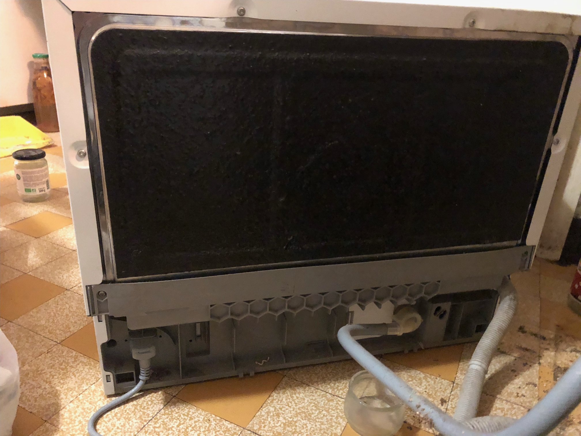

    Démonter la tôle du dessus et faire des photos des côtés latéraux, à mon avis ce sera la jonction de cuve déformée, provoquant une fuite

    +1 appareil en sécurité anti débordement reste a voir la cause de la fuite

    Pour démonter la carlingue en métal, j’ai été obligé de mettre la machine sur le flanc … et bien figurez vous que quand je l’ai remise à plat, elle s’est remise à fonctionner correctement !!
    Donc même si ça n’était pas le but de la manœuvre, c’est grâce à vos conseils que la machine est réparée lol !! Un très grand merci à vous tous donc !
    Et au cas où cela pourrait aider la compréhension de cette panne éphémère, je mets tout de même la photo du flanc de la machine une fois la tôle démontée

    Re : Mini lave vaisselle BOSCH - tourne à vide suite à un bouchage de siphon ?
    Re
    pour info je ne classe pas le sujet en mode résolu
    car l'opération effectuée semble être la libération du flotteur anti débordement
    auquel cas cela risque de fonctionner un temps puis recommencer
    par contre si après 4 ou 5 lavages rien de spécial ne se manifeste
    je serai a même de mettre le sujet en mode résolu

    quand le demandeur dit "la machine tourne à vide" ça signifie qu'il entend quelque chose qui tourne, c'est la pompe de vidange car flotteur anti débordement en position haute peut être à cause d'un débordement dû au siphon d'évier bouché ?
