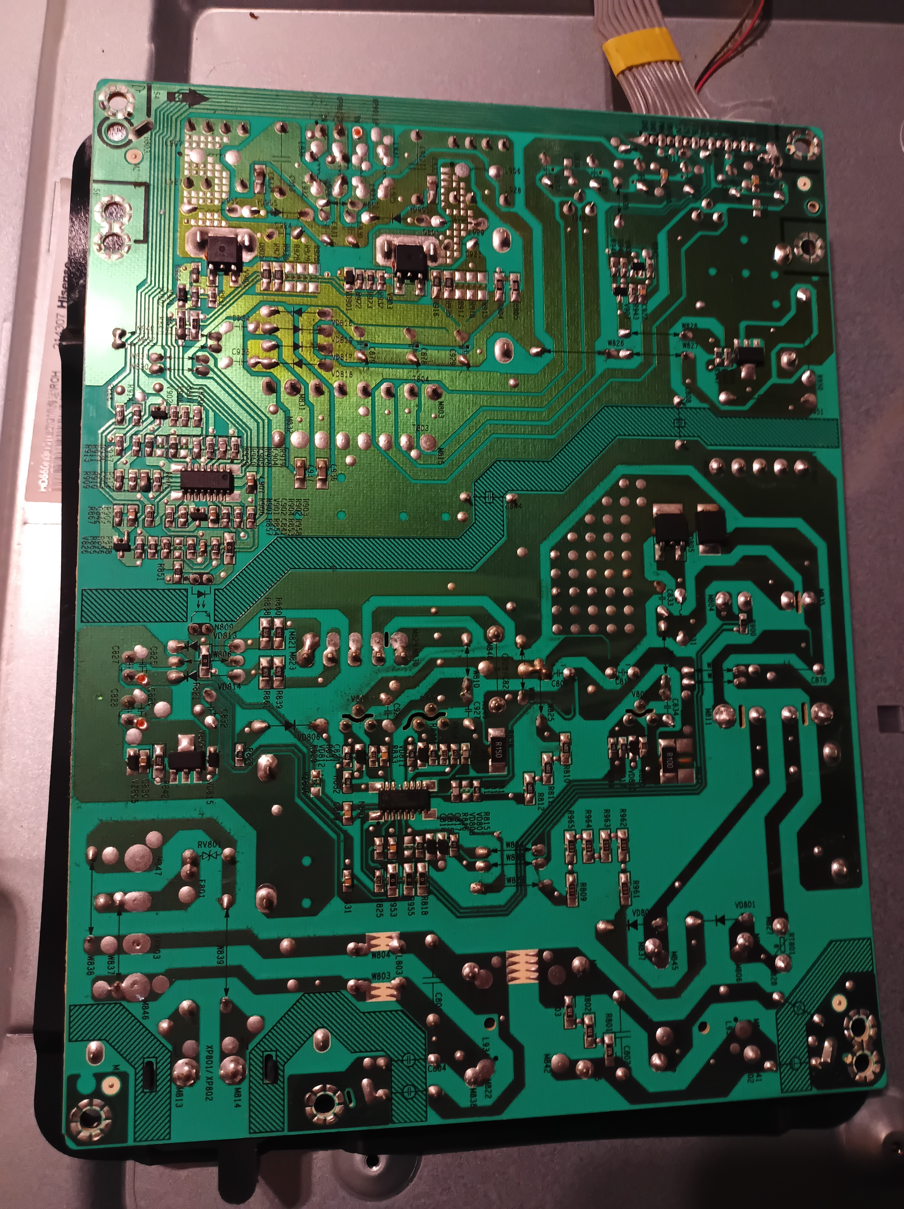

    je cherche a dépanner un televiseur Hisense de référence h55n5700IMG_20251212_201452_620.jpgIMG_20251212_201457_BURST2.jpgIMG_20251212_201529_284.jpgIMG_20250908_144525_686.jpgIMG_20251212_201536_659.jpg
    symptomes de panne
    Le televiseur démarre
    Affichage Welcome fixe . Le voyant clignote 10 fois ( problème de carte d'alimentation ou de carte mère ) et s'éteint ( plus de réaction du bouton ou de la télécommande )
    L'affichage disparait
    Le rétroéclairage reste actif indéfiniment
    - visuellement les deux cartes sont ok
    - j'ai pensé a un soucis de mise a jour mais impossible de booter sur clé car il faut maintenir le bouton power et passé l'allumage plus aucune action possible
    - j'ai tenté de mesure le + 12V et 16v mais je ne trouve aucune valeur
    - J'ai rechauffé le cpu de la carte mère ( sauvé quelques téléviseurs de la poubelle avec des symptomes de bref démarrage ) mais cela ne change rien
    merci d'avance de votre aide

    Vérifier les condensateurs de la carte de puissance

    Sur la carte alim (du téléviseur) vous devez trouver le 12v en permanence entre les pins 5 et 6 du connecteur KP805 et la masse secondaire.
    Après mise en route (quand ça va bien)cette carte sort du 16v sur pin 9 et 10 (KP805)et masse secondaire, et du 160v pour le rétro-éclairage sur le connecteur attitré en mode ON.
    Faites une photo nette des 2 faces de la carte alim sans zones d’ombre si possible car il n’y a pas de schéma disponible.

    merci pour vos retours
    Les condensateurs ont visuellement l'air ok mais je m'en suis mis de côté pour les remplacer
    par contre j'ai peut être une piste
    j'ai réussi a prendre mes mesures
    mon 12v est ok
    par contre la tension sur le pin 9 + masse et 10 + masse me semble un peu élevée 18.9 v
    quelle est la tolérance ?
    un raisonnement du type la carte d'alimentation délivre trop et a la mise sous tension code 10 et coupure de la carte mère en sécurité vous semble plausible ?

    voici les photos de la platine d'alimentation
    rien de suspect visuellement

    Les condensateurs peuvent être visuellement beaux, mais être défectueux
    manfred571
    Re : Dépannage televiseur Hisense
    Oui c'est juste pour les condensateurs
    un condensateur hors d'usage peut occasionner une tension de sortie trop elevée ?
    l'alimentation délivre tout de même + 20 % de ce qu'elle devrait sortir . j'ai commandé une carte d'alimentation chez mon fournisseur je pense que sa resoudra le probleme .
