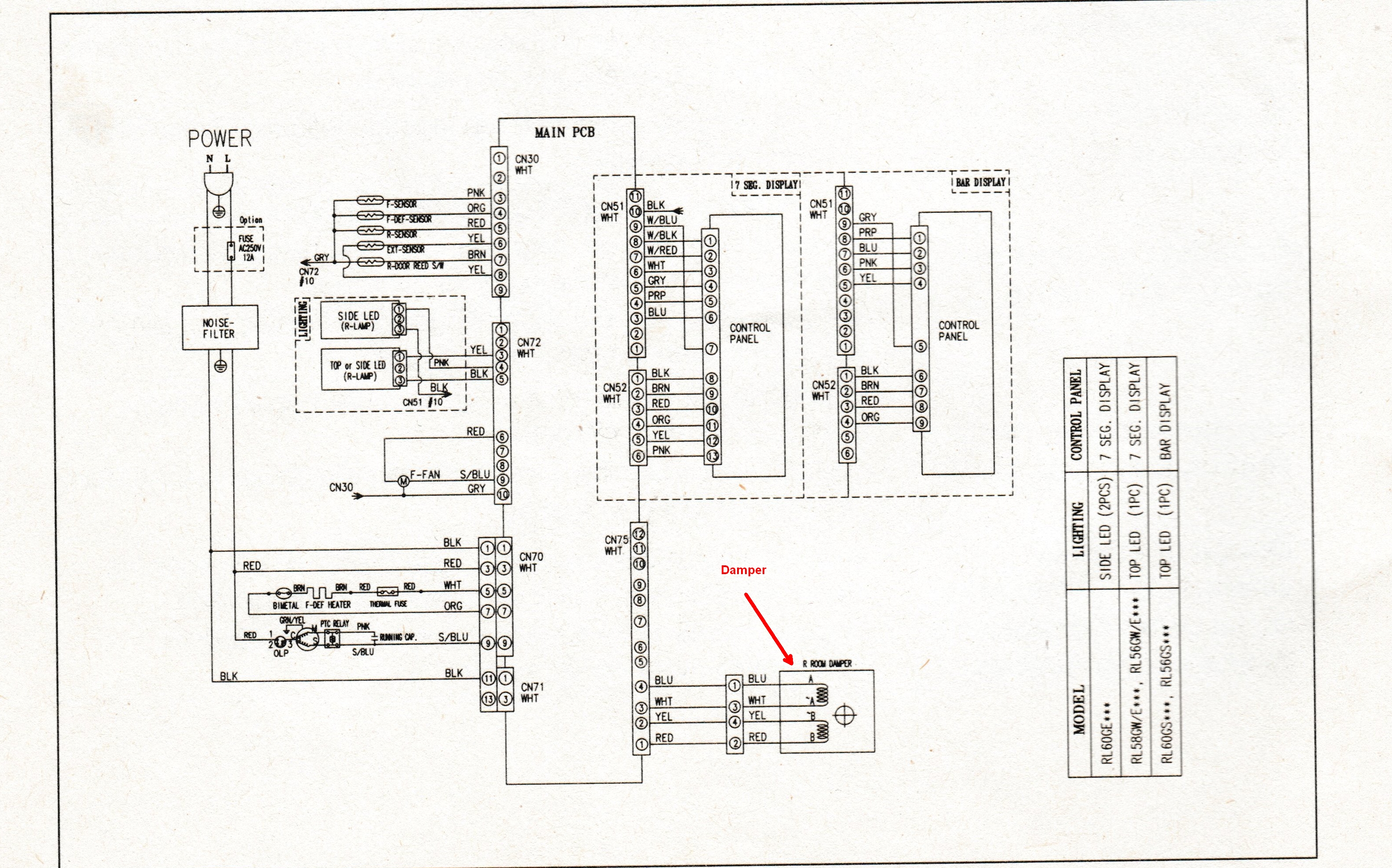

    Bonjour ,
    comment peut on tester le clapet appelé damper , sur un combiné samsung ?
    le congélateur est à -20° , et la partie réfrigérateur à + 11° !
    le ventilateur est en 12 v et marche très bien ,
    apparemment le volet du réfrigérateur ne s'ouvre pas ,
    il est en 12 v , mais avec 4 fils , rouge , bleu , blanc et jaune .
    comment peut on le tester ?
    D'avance merci !

    il y a deux bobinages , d'après ce que je comprends , les deux font 395 , 398 ohms ! l'un entre rouge et jaune , et l'autre entre bleu et blanc !

    Bonjour titijoy et richard 31 ,
    il y a bien marqué dc 12v , mais en parallèle ou en série , il ne se passe rien , et le moteur tourne librement à la main !
    Les sondes réagissent bien aux variations de température !
    reste plus que la carte ?

    il y a deux bobines que j'ai alimenté en parallèle , 12v sur l'une , et 12v sur l'autre , en même temps , puis les deux en série , et il ne se passe rien !
    J'ai commandé un damper , je verrai bien !

    j'ai ouvert le damper , il y a une démultiplication avec 2 ou 3 petits pignons , et un petit moteur ;
    tous les fils rentrent dans le boitier moteur ! les bobines ne sont pas coupées ! le moteur tourne librement !
    je vais changer le damper on verra bien !

    Re : tester un damper sur réfrigérateur rl41pcps Damsung
    Bonjour. Pour info, voici le schéma :
    Nom : damper_samsung_RL56GE.jpg
Affichages : 261
Taille : 3,73 Mo
