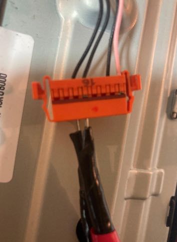

    Tension au condensateur de filtrage 390V OK (bizarrement même tension avant ou après appui sur la télécommande)
    Je m'attendais à avoir 320V puis 390V après démarrage à la télécommande ? (activation du PFC )
    Sinon bizarrement lorsque je déconnecte le cable carte alim/carte mère le rétroéclairage est allumé et aucun scintillement coté cartes, coté écran légèrement teinté bleu mais lumière assez faible

    Fareinheit76
    Re : Ecran TV samsung s'assombrit au bout d'un certain temps, rétroéclairage ?
    La sérigraphie du connecteur alim/carte mère et le connecteur Leds (4 fils)

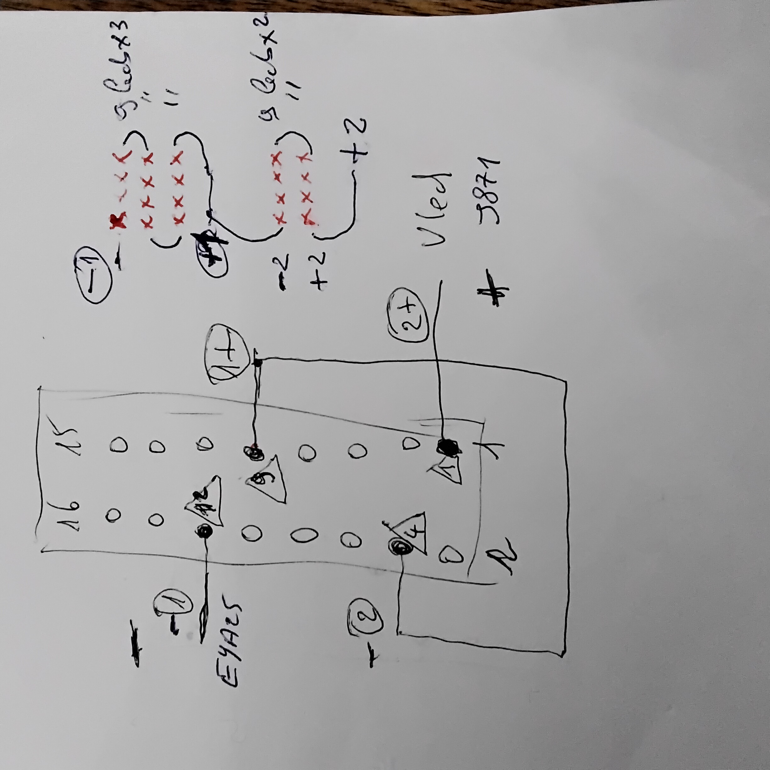

    Fareinheit76
    J'ai retourné la carte, j'y vois plus clair
    Il y a un shunt entre 1+ et 2-
    L'arrivée sortie diode se fait sur 2+ , j'en arrive à cette déduction voir schéma
    Est-ce que cela vous parait bon ?
    Si le 1- s'en va vers le circuit dimmable alors effectivement la tension peut être affectée
    Comment fait-on alors , dois-je prendre la tension entre 2+ et la masse ?
    Sinon comment expliquer les valeurs avec le testeur si basses entre 2+ et 2- 17,5V et 1+ et 1- 13V ??

    papilou06
    Animateur Dépannage
    Bjr
    Apparemment les 2 groupes sont en serie.Si1 seule leds foire tout le rétro-éclairage se met en panne.
    Tension à mesurer entre EYA25 et le jump J871.

    papilou06
    Animateur Dépannage
    Comment je suppose le synoptiqueNom : 20251216_093905.jpg

    Fareinheit76
    Merci maitre Papilou
    Connecteur entre CM et CA retiré
    Cela correspond à la tension relevée en #17, c'est à dire entre 2+ et 1- Je relève 106V et 231V entre 2+ et la masse
    Qu'en penses-tu ? maintenant dis moi si je me trompe, si la sortie en 1- est connectée vers un circuit de dimmage même si la carte mère est déconnectée , la tension est plus faible ? non
    papilou06
    Animateur Dépannage
    Tout dépend de l’état du mosfett qui met à la masse.
    Il faudrait mesurer entre +2 et la masse secondaire de façon à éliminer le dimmer.
