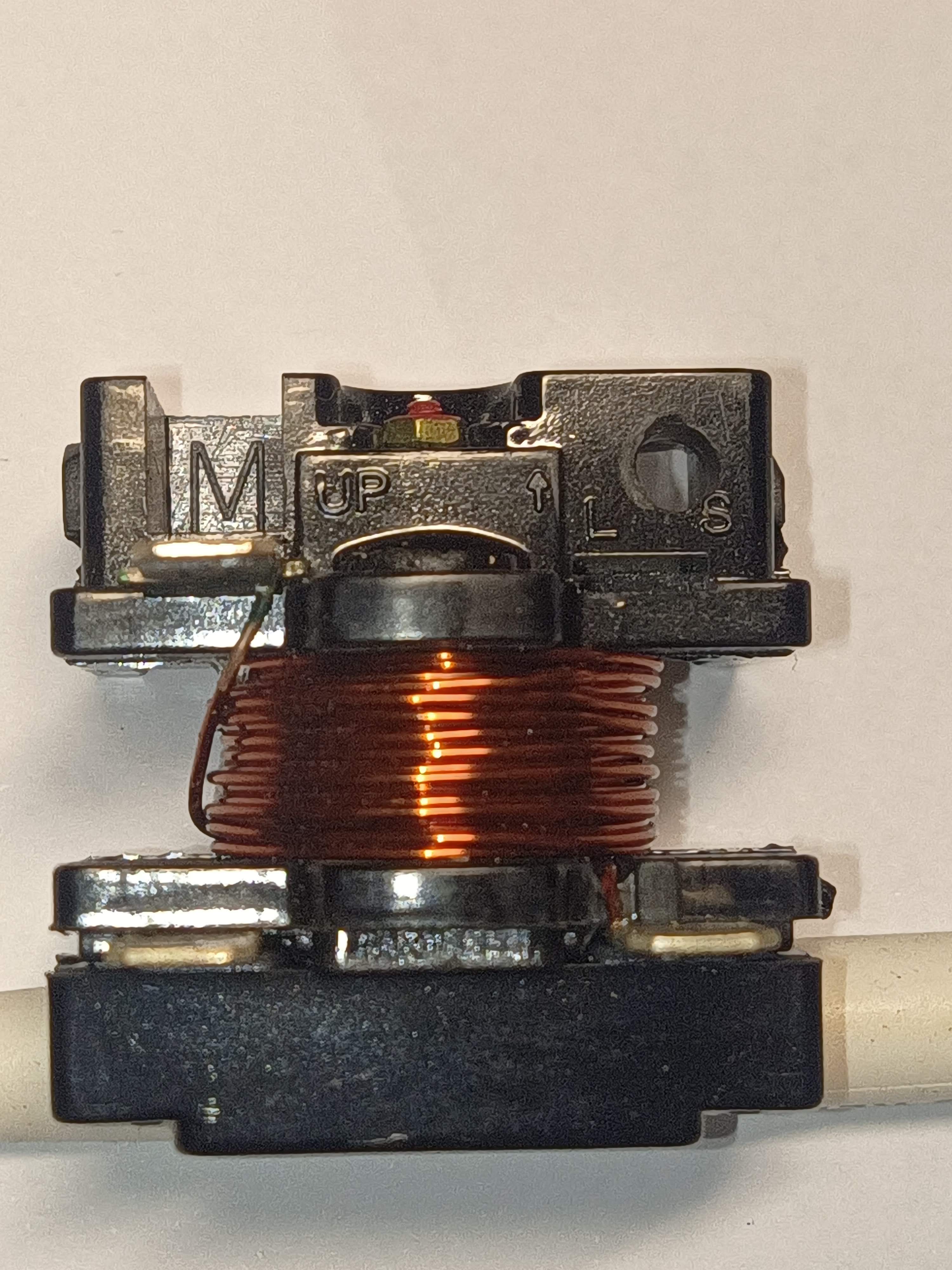

    dans un boitier d alimentation ( banc de ponçage récupérer a bande ) il y a cette Piece voir photo dans deuxième message il est noté UP et une flèche ainsi que 3 cosses
    limiteur en cas de blocage de la bande ?
    anti retournement ? au vu de la flèche
    pour le câblage cette pièce a été démonté donc ?
    merci pour votre aide

    Bonjour , Photo ...floue
    Néammoins on " devine" un bloc plastique supportant 3 cosses fastons et ce qui semble etre un bobinage.
    Pas vu de...."fléche" ?
    "dans un boitier d alimentation"......c'est vague pour connaitre la référence de ce fameux boitier ?
    Ce "boitier" ne comporte pas d'indication quelconque ?

    Re : identification piece dans ponceuse a bande fixe ( electrique )
    Je ne pense pas au relais de démarrage
    Selon la position de cette pièce (il y a une flèche et marqué UP ) montage dans cette position le contact est fermé ou ouvert selon cette position
    quand on secoue l'ensemble on entend le contact bougé
    Mais la bobine serait quoi En série sur le Contact ? self ?
    il n'y a plus de câblage donc je n'arrive pas a savoir quel rôle a cette pièce
    le moteur d'origine etait mono avec condo
    il y a un il ensemble marche / arrêt de sécurité ( en cas de coupure de courant )

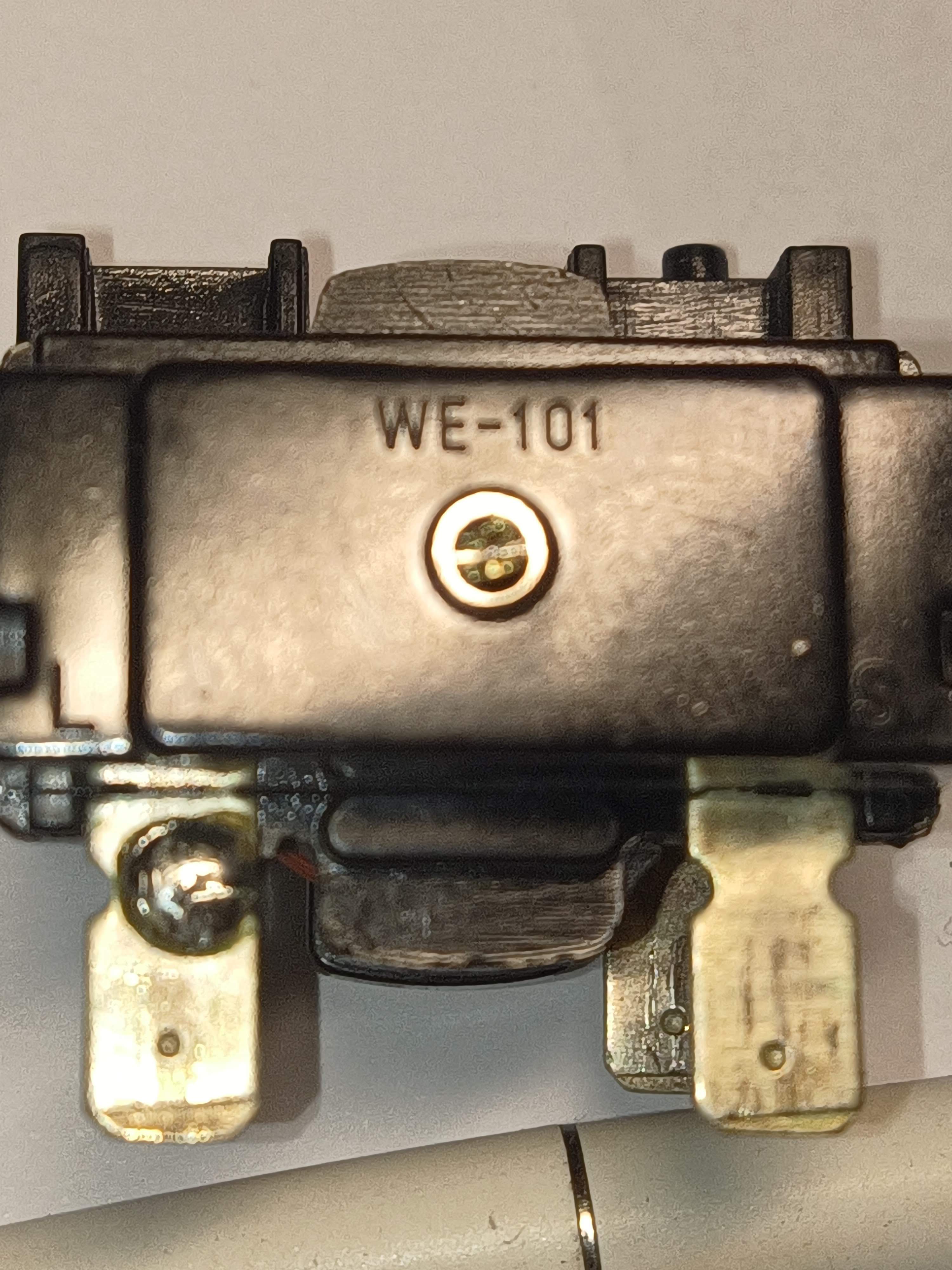

    pas de reference juste : WE-101 gravé

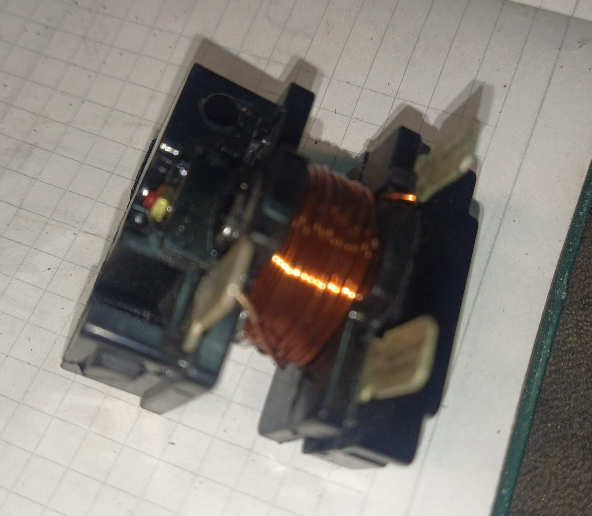

    photos avec plus de détails

    ben si !!
    c 'est un relais de demarrage ....
    bien vu et du premier coup !!! merci a tous
    c'est quand même bizarre cette flèche up , cela m'a mit sur une fausse piste
    bref je la supprime donc pièce dispo
    machine réparée je vais pouvoir faire un heureux dans mes amis il vous remercie
    la fleche " up "
    parceque il faut que la palette du relais soit en haut pour un bon fonctionnement ,
    c'est vrai que cela peu paraitre surprenant sur une ponceuse ...
