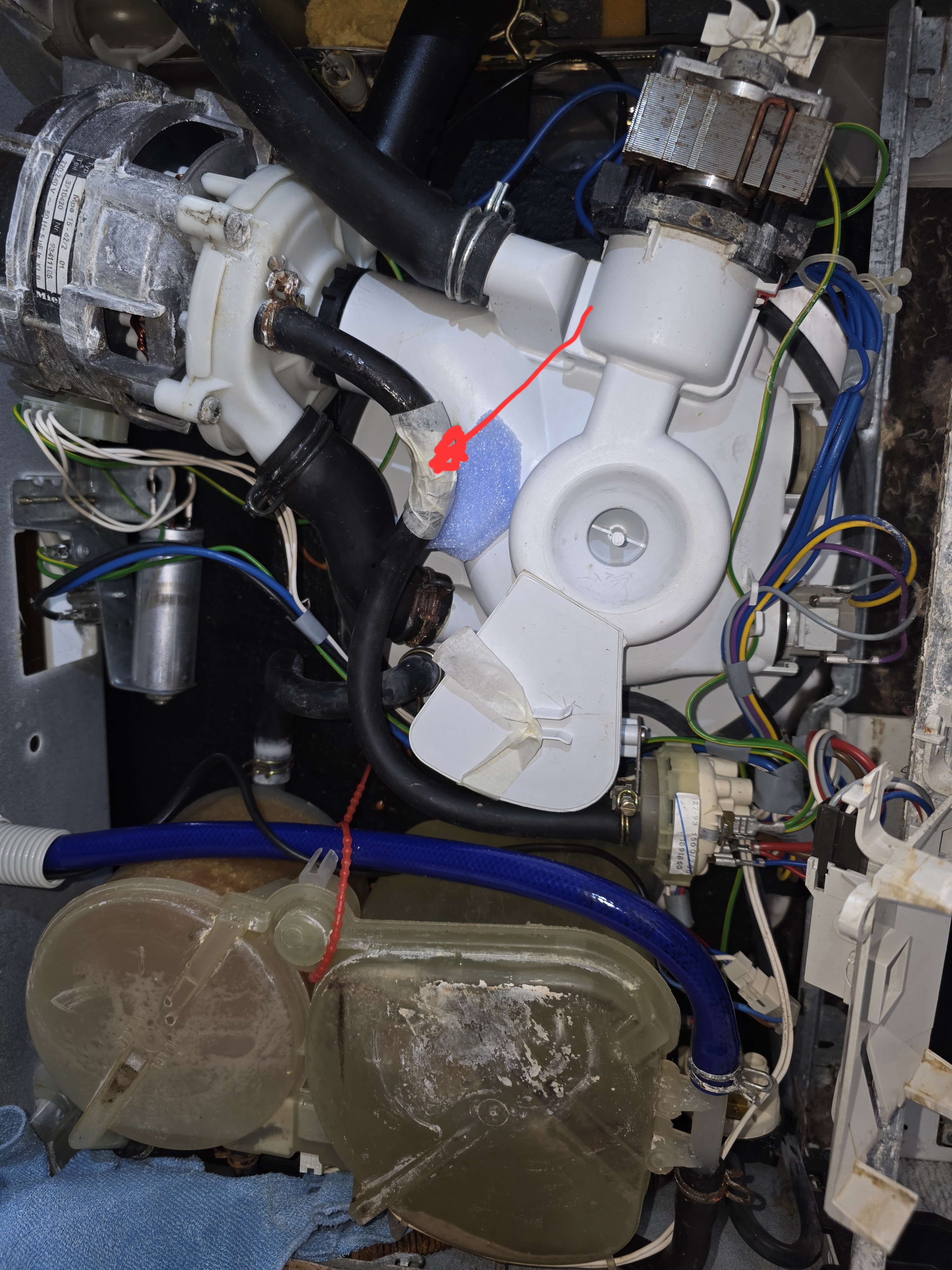

    Je reviens vers vous avec mon problème d'arrêt du programmateur dès qu'il arrive sur "séchage" qui est revenu, alors qu'il ne s'était plus produit depuis plusieurs mois.
    En fait j'avais laissé tomber car je m'absentais un certain temps, et à mon retour je n'y avais même plus pensé car plus de problème!
    Je vous joins la photo de l'intérieur du LV donc couché sur le flanc, socle retiré.
    J'ai indiqué d'une flèche rouge ce qui me semble être le tuyau que m'avait indiqué Richard.
    il n'est pas bouché, par contre, il est sur le point d'éclater au niveau du de la flèche où il y a du papier collant blanc.
    Sa consistance à cet endroit est toute molle, au contraire du reste du tuyau.
    Cela est peut être du à une surchauffe car il devait être en contact avec le bac collecteur qui porte des traces de chauffe, ce qui expliquerait la partie en mousse bleue, certainement mise là pour éviter ce contact?
    Merci pour vos retours.
    Je ne parviens pas à joindre de photo...
    Quand je clique sur "gérer les pièces jointes" je ne peux accéder à mon répertoire photos avec "browse"

    Ci-joint la photo
    Re : LV Miele G575SC arrêt en cours de cycle pendant le séchage
    cette durite est donc a remplacer référence 2119260
    vu les prix pratiqués pour en obtenir un
    je vous suggère de trouver en magasin de bricolage
    du tuyau transparent renforcé avec un maillage au diamètre qui convient
    ayant cette apparence
    Capture d'écran 2026-09-13 185753.pngcela coutera 3 fois rien
    et sera encore plus pratique car son état interne restera visible
    mais pas que
    il va falloir contrôler l'état interne du pressostat haute pression
    je ne serais pas surpris vu l'âge du lave vaisselle que sa membrane soit dégradée

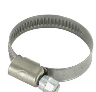

    prenez aussi des colliers neufs a visser de ce type

    la dégradation du tuyau caoutchouc n'est pas due à la chaleur mais au gras, le caoutchouc se dégrade au contact des matières grasses, le remplacer par un tuyau en nylon armé résoudra ce souci et qui plus est le nylon résistera au gras et sera plus rigide à la pression

    J'ai remplacé la durite d'origine par une durite silicone qualité alimentaire, résistant aux hautes températures et pressions, ne trouvant nulle part de tuyau renforcé aux bonnes dimensions.
    Ça fonctionne sans changer le pressostat, donc je vais rester comme ça dans l'immédiat.
    Pour info, il y avait 2 ou 3 très petits trous qui devait laissait passer un peu d'eau car il y en avait un peu dans le bac aquastop à chaque démontage.
