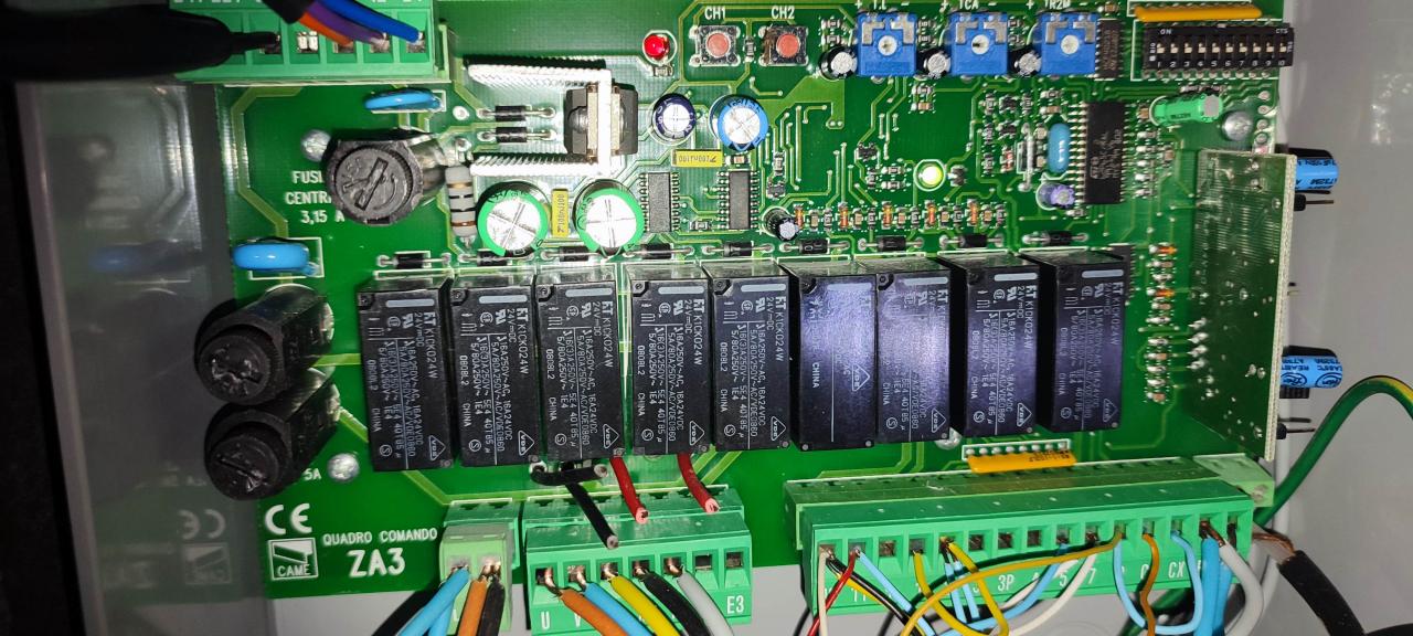

    Bonjour à la communauté des sauveurs ,
    Mon portail, depuis ce matin, refuse de se fermer (pas de bloquant, boitiers des moteurs nettoyés et RAS, mouvements sans problème une fois débrayés).
    Et lorsque j'appuie sur la commande, il ne s'ouvre (les 2 battants, en séquence normale) qu'à environ un tiers de la course.
    Lorsque je re-appuie, il devrait se fermer et non, il s'ouvre à nouveau sur les 2 battants d'un tiers environ...
    J'ai ouvert le boitier (carte CAME ZA3) et le voyant vert clignote rapidement.
    J'avoue que je ne sais pas par où commencer...
    J'ai essayé de chercher sur le forum, mais il me dit que "came" et "za3" sont des mots-clés trop courts
    Je suivrai vos conseils, merci d'avance

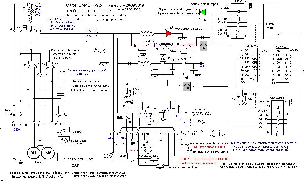

    Re : Portail motorisé carte CAME ZA3 - uniquement ouverture aux 1/3 + voyant vert qui clignote rapid
    Voir ce lien pour la notice :
    http://www.lesautomates.fr/images/pr...ZA3-notice.pdf
    Les condensateurs des moteurs sur la carte (fils rouges et noirs) ont été supprimés, fils coupés
    et ne sont pas sur le bornier non plus (U V W X Y)
    Ils doivent donc se trouver impérativement sur les moteurs ?

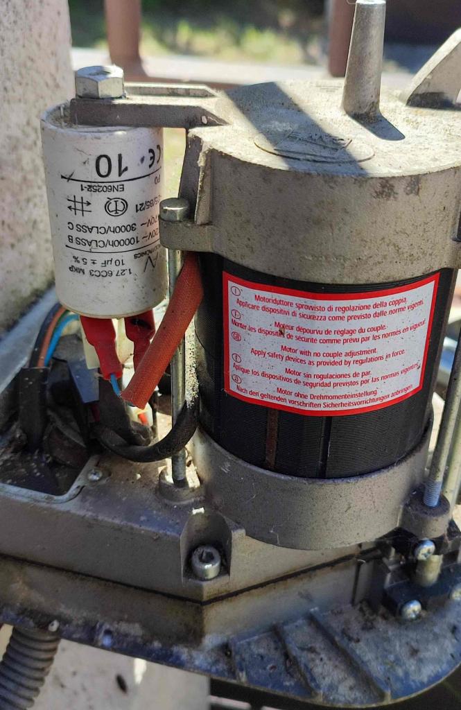

    Oui, il y a bien un condensateur sur chaque côté, pour chaque moteur.
    Nom : 1690797306824.jpg
Affichages : 712
Taille : 106,7 Ko
    Ils indiquent 10 microF.
    Une fois débranchés et déchargés, j'ai mesuré celui de gauche à 7,5 microF, celui de droite à 6,8 microF.
    Je dois commencer par les changer tous les 2 ?

    Bj,
    7 uF au lieu de 10 uF c'est un peu faible mais je suis surpris.
    Le réglage du délai de fonctionnement est-il normal ? (potentiomètre)
    Voir si il n'y a pas un dur dans le déplacement des vantaux ?
    A titre d'essai mettre les 2 condensateurs sur un même moteur (les 2 en parallèle)
    Ce moteur devrait alors fonctionner. (utiliser 2 des bornes UVWXYZ pour ce faire)

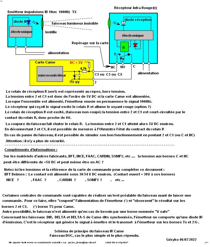

    Comme dit par golfo57 que je salue au passage, il faudrait éliminer le doute éventuel sur le faisceau.
    On ne sait jamais ?

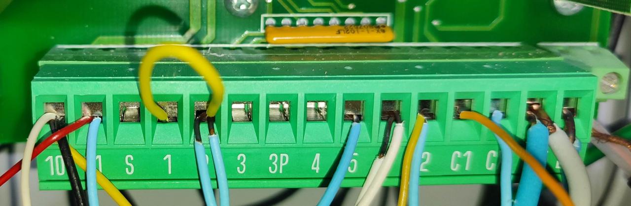

    Pour cela, établir un pont provisoire entre les bornes 2 et C1 (ou 2 et CX ?) suivant ton cas. (voir les bornes utilisées)
    (ce qui éliminera l'action éventuelle du faisceau et le mettra en ou hors de cause.)
    ponter 2 et C1
    vérifier pontage 1 et 2

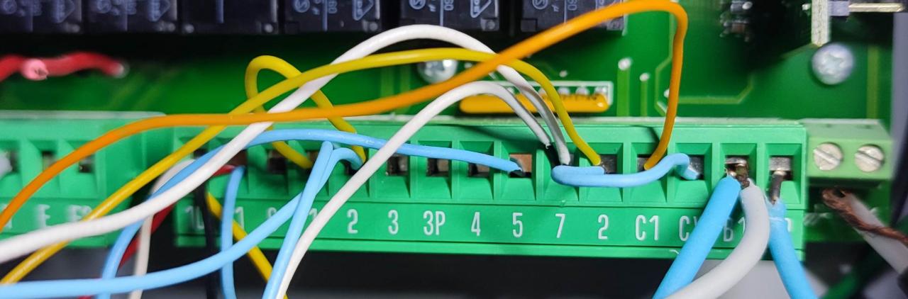

    J'ai pris le temps pour faire une mise en parallèle "propre" des condensateurs : symptôme identique sur le vantail avec le moteur équipé des 2 condensateurs.
    Je voulais m'atteler aux pontages mais je voudrais avoir une confirmation avant de vous indiquer des résultats erronés si je n'applique pas scrupuleusement vos indications...
    D'abord, pontage entre 1 et 2 : il était fait, il tient bien, pas de déconnection.
    En revanche pour le pontage entre 2 et C1 ou CX... voici des photos en bougeant les fils afin de mieux voir les numéros, pourriez-vous me confirmer si selon vous, c'est avec C1 ou CX que je dois ponter :
    Dernière modification par David84260 ; 31/07/2023 à 15h38.
    David84260
    J'aurais voulu supprimer mon post précédent parce qu'en regardant mieux mon bornier je me suis aperçu que 2 et CX étaient déjà pontés...
    Du coup j'ai ponté 2 et C1 et oui, miracle, arrêt du clignotement vert et essai : ça fonctionne, ça se ferme !
    En conséquence, je dois changer quoi ? Le système de faisceau entier ? ou je peux tester certaines parties pour dédouaner l'une ou l'autre des parties gauche et droite ?
    Vérifie si tu as une tension sur les 2 éléments, si oui, vérifie que le contact en RX qui va à 2-C1 est bien fermé et aussi que les lentilles soient propres, quand tu passes la main devant tu devrais entendre un déclic du relais. @+

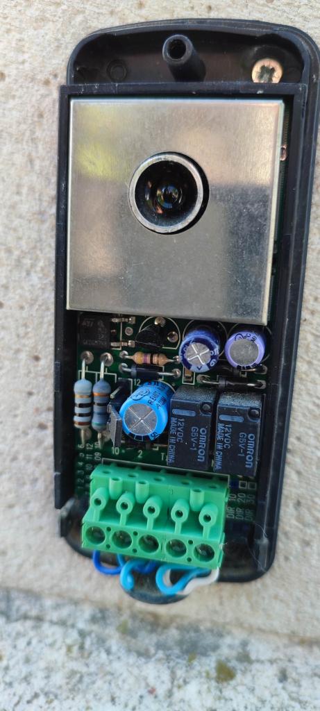

    Ce matin, j'ai refait les soudures sur les RX et TX, bien vérifié les enfichages des borniers, notamment en écartant les 2 fiches du TX pour quíl touche bien les contacts du bornier enfiché...
    J'ai ensuite vu dans le boitier de raccordement extérieur que des fils en connecteurs étaient corrodés et cassaient dès que je les bougeais... j'ei fait les raccordements a priori comme préconisé mais...
    Désormais, le portail s'ouvre et se ferme correctement mais le faisceau ne semble pas alimenté...
    Le schéma électrique est bien celui-ci ?

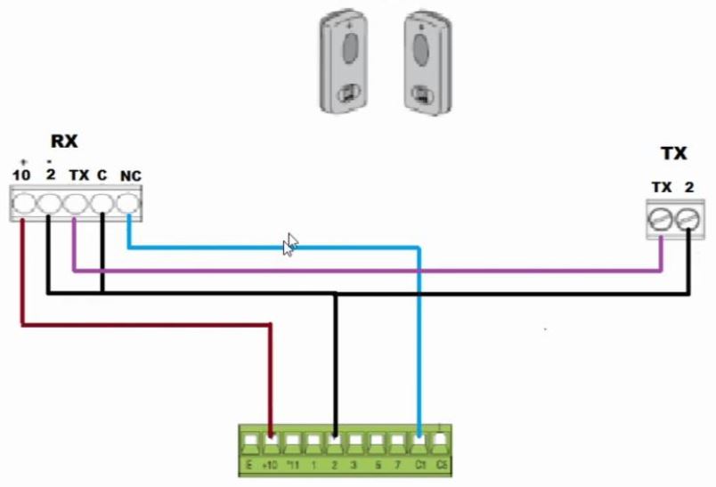

    Quelle tension devrais-je avoir entre 10 et 2 ? En continu ou uniquement lorsqu'il y a mouvement des vantaux ?
    Je souhaiterais m'assurer que c'est bien l'ensemble TX et RX que je dois changer, que ce n'est pas un souci de filasse...

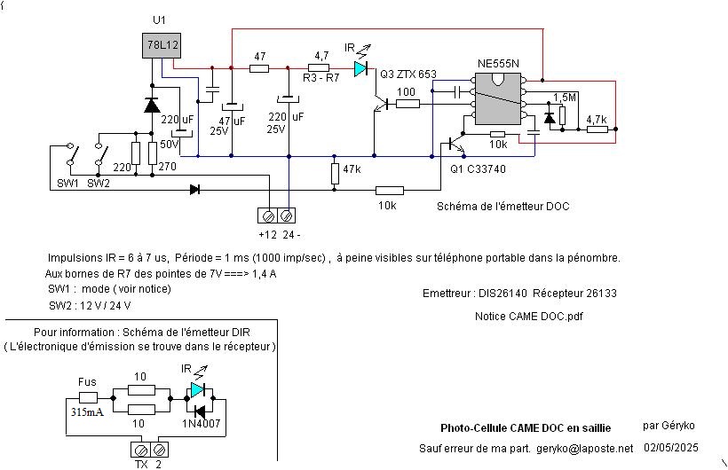

    La tension entre 10 et 2 est de l'ordre de 24V AC.
    voir le schéma du post #4. (à quoi ça sert que DUCROS se .... )
    Laisser les condensateurs. Tant que ça fonctionne ... c'est bon.
    Concernant le cellules il y a 2 modèles :
    Type DIR et
    Type DOC et ça je ne peux pas le savoir. Il n'y a que toi.
    Ton schéma correspond au DIR. plus délicat à vérifier.
    C'est le récepteur qui gère tout, y compris les signaux envoyés par l'émetteur.
    Dans l'émetteur il n'y a "rien". Qu'une diode émission.
    Pour le DOC voir ce schéma de principe :

    1) A priori, tes cellules ne sont pas en cause mais d'abord :
    Est-ce que le raccordement des cellules (faisceau de sécurité) est celui du post # 12 (cellules DIR) ---> Le préciser
    Tu utilises C1 ou C2 ? ---> le préciser.
    Cellules DIR : l'émetteur n'est pas alimenté, c'est normal. Il ne contient qu'une seul DEL et petit fusible 315 mA.

    Je rappelle mon problème :
    J'ai un portail 2 vantaux motorisé CAME depuis 2010 (carte ZA3, moteurs enterrés FROG, télécommande à 2 possibilités : ouverture totale ou ouverture partielle d'un vantail)
    - 1 quand je télécommande l'ouverture partielle un ventail s'ouvre et puis se ferme apres une nouvelle télécommande
    - 2 quand je télécommande l'ouverture totale un vantail s'ouvre totalement mais l'autre (qui s'ouvre d'habitude en partiel) s'ouvre en partiel
    comme indiqué par Jeriko j'ai intervertis les condos 10uf et c'est pareil.
    - 3 j'ai testé toutes les bobines des relais qui ne sont pas coupées mais je nai pas testé les contacts
    - 4 sur ma carte ZA3 les bornes 2 et c1 et 2 et cx sont pontées
    - 5 les cellules photo on été désactivées il y a longtemps car souvent en panne
    - 6 le girophare est débranché (entre W et E) car je doit changer sa carte qui est en court circuit
    - 7 J'ai déja eu des pannes que j'ai réparé grace au schéma de Jeriko et à ses commentaires sur les forum (fourmis, relais R3 et R7 HS etc)
    merci d'avance pour vos conseils, cordialement, Yves
    Si je comprends bien :
    - L'ouverture et la fermeture partielle fonctionnent bien. Un seul vantail activé le Gauche ou le droit ?
    - C'est l'ouverture et la fermeture totale qui posent problème. Le vantail Gauche ou le droit ?
    Le vantail qui fonctionne bien en "partiel" ne fonctionne plus en "total".
    et en permutant les condensateurs des moteurs c'est la même chose.
    Dans cette hypothèse, il ne peut s'agir que d'un mauvais contact aléatoire sur l'un des relais de cmd moteur.
    J'ai éliminé le dur mécanique dont tu ne parles pas. post #25 (ou/et un dur mécanique dans le déplacement du battant ?)
    Et dans ce cas, même le "partiel" devrait poser problème de temps en temps ? Incompréhensible.
    Vérifier les connexions de la cartes UVWXY jusqu'aux moteurs ?
