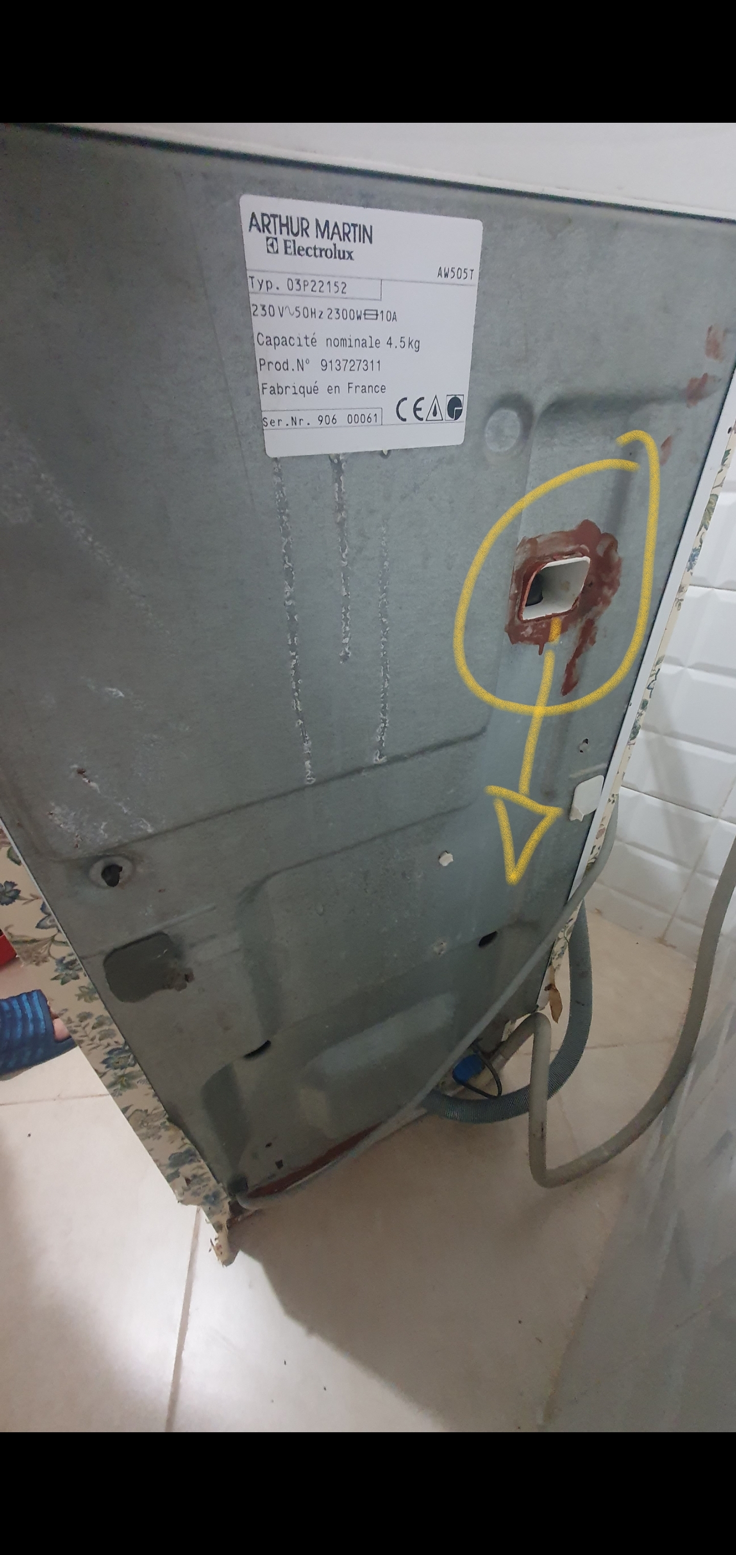

    Notre machine à laver le linge Arthur Martin W505T, refoule de l'eau assez souvent par l'ouverture qui se trouve derriere (photo ci-jointe).
    Le filtre du bas n'est pas bouché.
    Que dois-je vérifier ?

    bizarre et sur la vue éclatée cette pièce n'est pas visible :
    https://s3fs-sogedis.s3.eu-west-3.am...1372731100.pdf
    Re : Machine à laver le linge Arthur Martin refoule l'eau
    contrôlez la chambre de compression qui doit être accolée a la cuve et qui permet le contrôle de niveau
    c'est le repère 52 ensuite attention au surdosage lessiviel
    faites un test avec des draps en coton(2 paires de draps est idéal pour le test)
    mais sans lessive programme a 90°C
    si cela fonctionne bien le produit lessiviel est en cause (moussage)

    pour info vous citez la mise a l'air libre de la machine
    quand cela refoule par cette mise a l'air libre
    c'est très souvent la mousse que la pompe de vidange ne peut vidanger
    et l'anneau d'essorage via l'effet centrifuge projette l'eau par la mise a l'air libre
    résiduel d'eau trop important
    en principe aucune pièce n'est a remplacer
