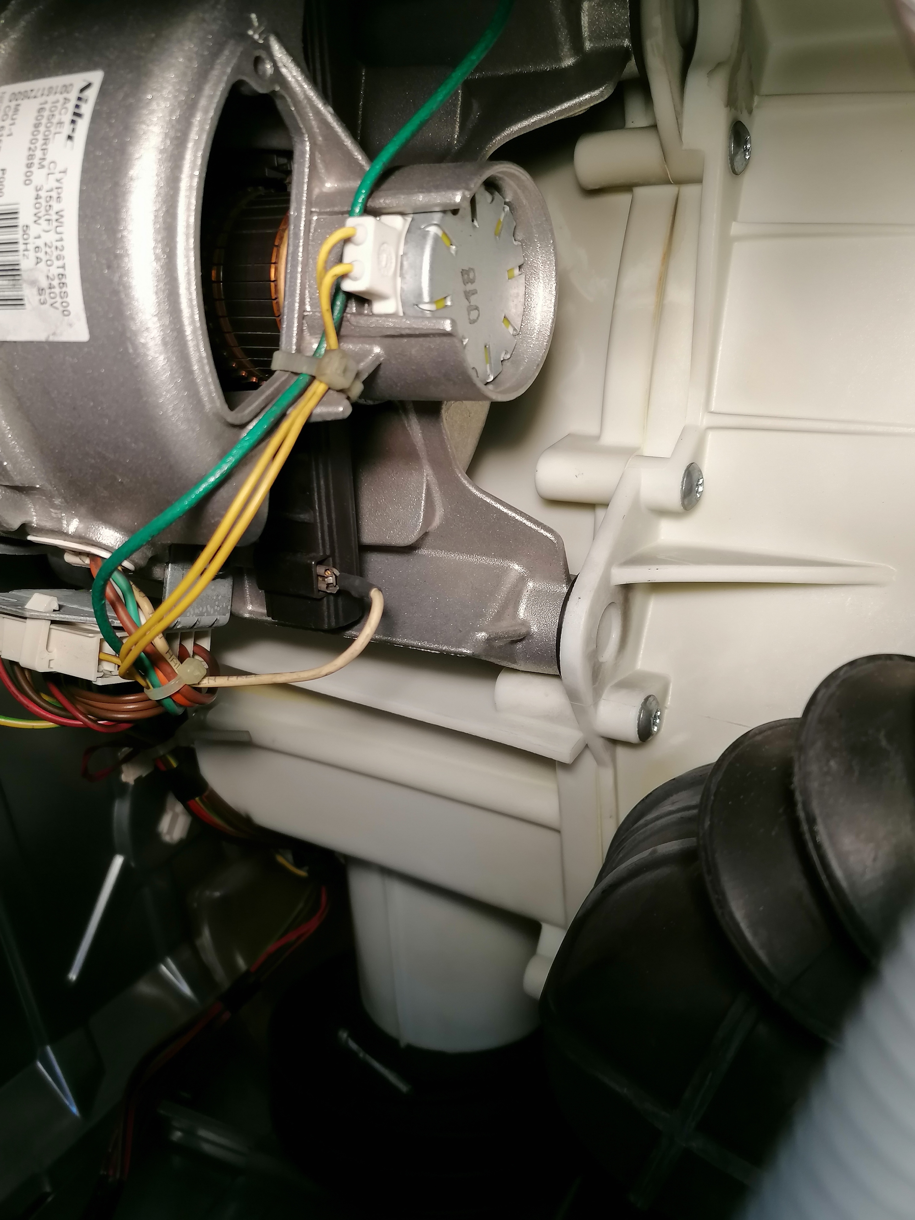

    Jldf
    Re : Siemens Lave linge séchant WK14D541FF erreur E11
    Bonsoir à tous,
    Une journée de travail sur le lave linge séchant iQ 500 Ref : WK14D541FF/06. Première partie du boulot, récupérer les schémas sur le site Siemens. Ensuite, reprendre les consignes données par Richard et Thomas. Je commence par le haut de la machine avec vérification de la sonde CTN et de la sonde "limiteur de température" du chauffage; elles semblent en état de fonctionnement. Ouverture de la partie horizontale du chauffage sèche linge; bien m'en a pris car beaucoup de peluches et des traces de brulé au dessus des résistances. Aspiration, passage au papier de verre fin, nettoyage et on referme la partie chauffage. Ouverture du dos de la machine pour vérification de la sonde corps de chauffe eau; elle semble ok. Contrôle des résistances chauffe eau qui semblent ok et sonde CTN vérifiée également. Contrôle visuel de la carte électronique "en face avant" avec un bon nettoyage au F2 spécial contact. Passage à un essai sur le programme 15 mn après vérification de l'arrivée d'eau et de l'évacuation. Le fonctionnement a duré 5 mn et re erreur E11. Reprise des recherches vers le moteur. Impossible de trouver un triac, il doit être bien caché. Avec quelques contorsions, une bonne lampe et un petit miroir, j'arrive a apercevoir le collecteur du moteur. Celui-ci semble bien noir... Nouvelles contorsions pour un petit nettoyage au F2 et nouvel essai du programme 15 mn et là, ça marche ! Le programme est allé jusqu'au bout !
    Demain j'irai chercher de nouveaux charbons qui seront remontés après un bon nettoyage du collecteur moteur et le lave linge devrait repartir pour 10 ans !
    Merci à tous de m'avoir guidé dans ce projet. Cordiales salutations, JLDF
    ThomasV
    Merci du retour !
    Il est possible d'avoir une photo du collecteur ?
    Citation Envoyé par Jldf Voir le message
    " collecteur du moteur. Celui-ci semble bien noir..."
    Jldf
    Bonjour Thomas, voici une photo du collecteur et des charbons. Le collecteur est maintenant parfaitement propre. J'aurais bien changé les charbons mais impossible de démonter les vis car je n'ai pas le matériel assez fin. Il semble que les têtes sont de taille entre 5 et 6. Peut être y a t'il un outil particulier... Pour le moteur, il ne fait pratiquement pas d'étincelle lorsqu'il tourne (juste 1 ou 2 sur 10 minutes) et il ne présente aucun jeu sur ses axes. Je pense donc que les charbons actuels assurent encore un contact satisfaisant. Les charbons ont l'air assez longs de conception, peut être passent-ils allègrement les 10 ans ? Pour le noir nettoyé (1 chiffon entier de 10 x 15 cm). Je me demande si le moteur, avec ses grandes ouvertures vers l'arrière, n'avale pas de la poussière de courroie ce qui apporterait, à la longue, une pellicule de caoutchouc ?
    Si vous avez un nom d'outil possible pour le démontage des charbons je suis preneur car les clefs à pipe sont trop épaisses et les clefs plates ne passent pas !
    Cordialement, JLDFIMG_20260127_102251.jpgIMG_20260127_102251.jpgIMG_20260127_102251.jpgIMG_20260127_102439.jpgIMG_20260127_102529.jpg
    attendez on est pas dans la logique de la panne et de l'annonce du code défaut E11
    le code défaut est forcément lié a un circuit ouvert alors qu'il devrait être fermé
    or ce n'est absolument pas le cas pour ce qui concerne le moteur lui même
    les charbons portent bien sur le collecteur
    et cela annonce donc forcément une valeur ohmique
    qui n'est pas celle d'un circuit ouvert
    donc le souci n'est pas sur les charbons !!!!!!!!!!!!!!!!!!!!!
    ceci est le 1er raisonnement a avoir reste ensuite a en faire la preuve par 9
    c'est très facilement réalisable
    voici ce qu'il faut comme matériel pour réaliser cette preuve
    1 cordon alim équipé d'une prise moulée mâle d'un coté et 2 cosses en 6.3mm femelle de l'autre coté
    1 shunt avec 2 cosses femelle
    1 multimètre en position volt alternatif
    ensuite montage série
    le fil marron sur une cosse qui aliment un charbon
    le fil shunt sur la cosse de l'autre charbo
    la sortie du shunt sur la cosse du stator
    le fil bleu sur la sortie du stator
    ensuite
    les pointes de touche du multimètre calé sur volt alternatif sur les 2 cosses de la tachy
    vous retirez la courroie moteur
    vous branchez la prise durant 10 secondes seulement
    et vous regardez le résultat de la tension montante sur le multimètre
    si le cas le moteur est bon
    il se peut que vous ayez une cosse en plus (stator) n'en tenez pas compte

    [Bonjour à tous, Je confirme qu'avec l'IA il est problématique d'avancer sur le sujet. En effet les codes d'erreur donnés ne le sont pas pour le bon modèle de lave linge et idem pour les actions "diagnostic" qui là encore ne s'adressent pas à la bonne référence de matériel.
    J'ai néanmoins avancé quelque peu... J'ai trouvé le document qu'a adressé Thomas pour l'erreur moteur dans une configuration quasi complète ! Effectivement les codes semblent bien rejoindre mes problèmes.[/COLOR][/COLOR][/COLOR]
    E04 CTN Résistance eau, programme s'arrête. Vidange (c'est mon problème mais avec une erreur E11) - Court-circuit ou coupure CTN - Câblage/connecteur défectueux - Module de puissance défectueux
    E11 - Moteur - triac - Coupure / court-circuit
    E13 - Verrouillage de porte / porte bloqués - Résistance d'isolation résistance de séchage trop faible - Verrouillage porte - Résistance eau défectueuse. (Isolation) - Triac mal monté ou défectueux. (Sur la photo correctement monté!
    J'avance mais j'ai quelques questions :
    Le triac cité pour l'erreur E13 est-il le même que le triac du moteur ?
    Sur la carte de commande, il y a un composant assisté d'un petit refroidisseur; est-ce le fameux triac ? Si non où et comment repérer le ou les triacs ?
    Le triac peut-il être remplacé par un autre sans problème, les pattes correspondent-elles toujours aux mêmes entrées sorties quelque soit le modèle et si oui, un triac de 700 v et 16 A peut-il convenir ?
    Le dos de la carte de commande présente une zone noire très enfumée un composant a du chauffer de l'autre coté, pet être le fameux triac...
    Dans l'attente de vous lire, je vous souhaite une bonne journée. JLDF
    dans le cas présent et à moins de trouver le programme test et la liste des codes pannes il faut procéder avec logique,
    -quelles sont les actions requises pour effectuer un séchage dans cette machine ?
    quelles sont les moyens de valider le bon déroulement de ces actions ?
    quelles sont les sécurités en jeu ?
    lors du séchage en lave linge séchant il est necéssaire (en général) de:
    -brasser le linge (moteur)
    -faire circuler de l'air dans le linge (ventilateur)
    -chauffer l'air qui circule (élément chauffant)
    -faire circuler de l'eau dans le condenseur (afin de condenser (justement) la vapeur d'eau présente dans l'air aprés son passage dans le linge (électrovanne)
    -évacuer l'eau de condensation (pompe de vidange)
    il va de soi que si une de ces action ne s'effectue pas ou s'effectue mal ce peut être bloquant pour le programme..
    bonne reflexion
    plutôt que de remplacer un triac au pif il faut se demander ce que ce composant alimente et si l'organe alimenté par ce composant remplit ou non sa mission..
    ça évite des frais inutiles, du temps perdu et des déconvenues
