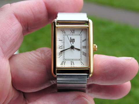

    Bonjour, je ne suis pas certain d'être dans la bonne rubrique. Voilà, je possède une montre Lip, style Cartier dont le mouvement s’arrête tout le temps. J'ai une montre trouvée dans le bac récup de Leclerc qui est neuve et possède le même mouvement. Elle fonctionne parfaitement. J'aurais voulu mettre son mouvement qui est identique sur la Lip.
    Question: comment désaccoupler le remontoir pour pouvoir ôter le mouvement. Et pour les aiguilles y a-t'il une astuce ? Je n'ai pas d'outillage spécifique.
    Si un horloger passe par là... Je peux faire un gros plan du mouvement. Merci

    En général pour retirer la tige de remontoir, on appuie sur un petit bitoniau ou sur une vis puis on tire dessus. Retire les pièces en plastique blanc et refais des photos.

    Merci mais devant l'absence de réponse en tâtonnant je me suis débrouillé. Avec une aiguille à coudre il faut appuyer sur une petite lamelle qui a un creux, ça libère la tige, pareil pour la remettre. Extraction des aiguilles avec les ongles. Là où je me suis joué la vie c'est pour remettre l'aiguille des secondes.
    fertiligene
    Re : Extraire le mouvement d'une montre à quartz
    V'la la bête réparée !
