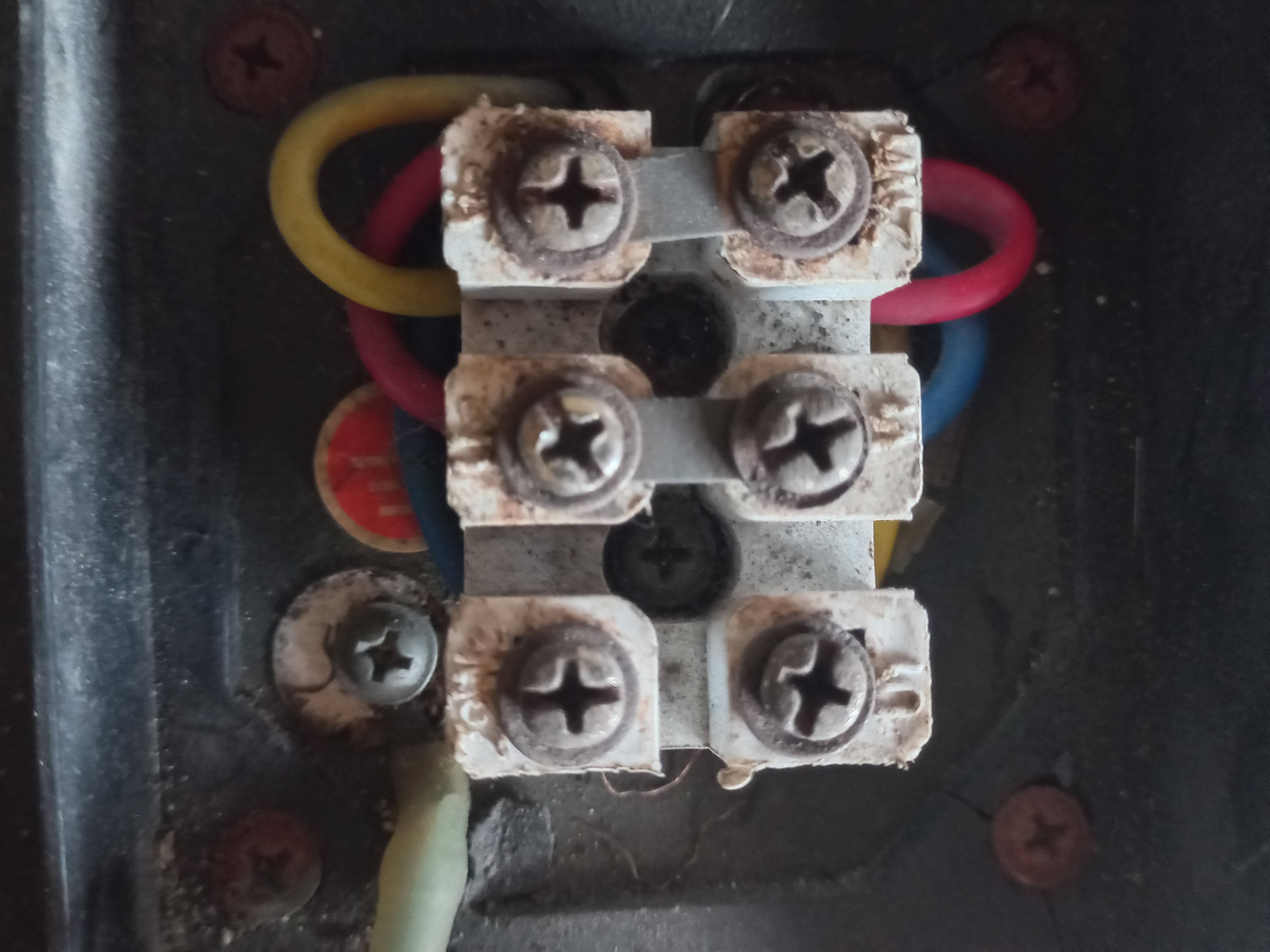

    Bonjour a tous,
    j ai acheter un compresseur au départ pour pièces car le moteur a été bidouillé, il n"a plus ses condensateurs.
    c'est un compresseur difair ref VTF 185 avec un moteur 1.5Kw de 2CV (Voir photo) type YL90S2

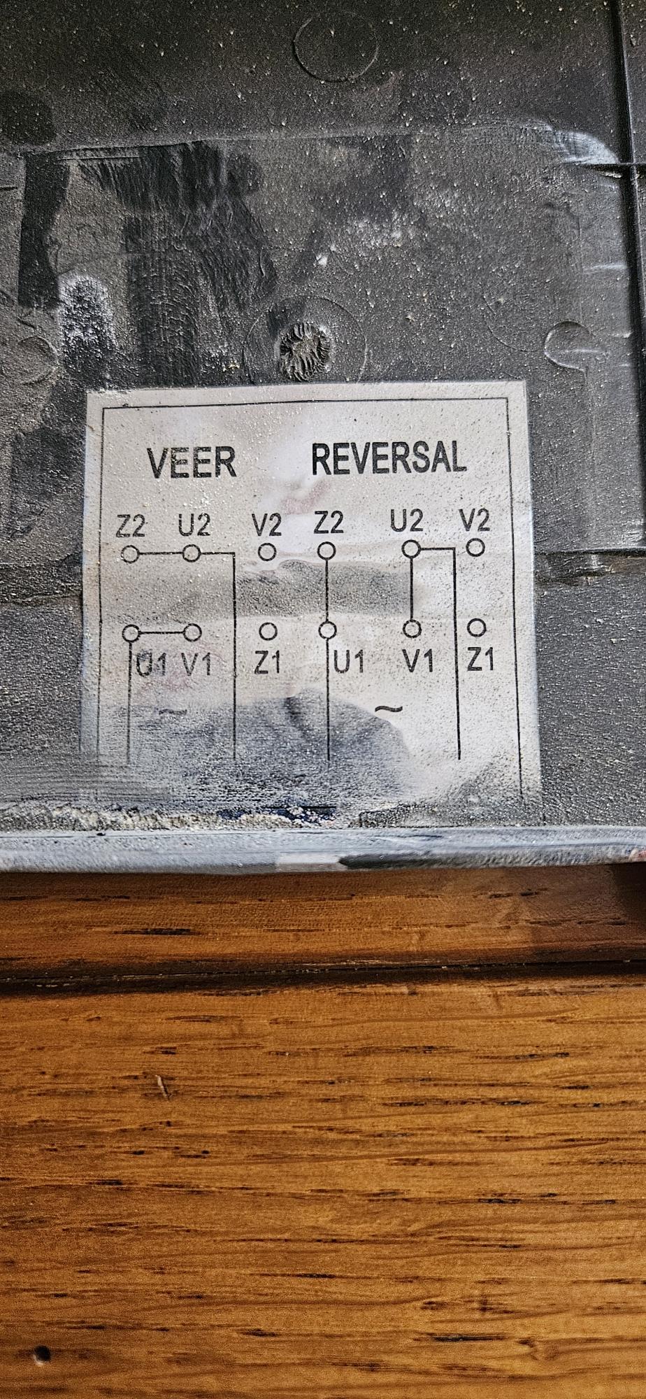

    avant toutes choses en regardant le bornier et le repérage de la la boite j'ai des doutes
    comment je peux savoir si les fils jaune,bleu et rouge sont bien sur les bonne bornes ,les barrettes accouplent les bornes v1/u2 et z1/v2 alors que sur le schéma du boitier c'est u1/z2 et v1/u2
    j'ai l impression que la couleur de fil u1 et z2 ont ete permutés avec v2/z1
    est il possible aussi de verifier l etat du moteur
    desque ceci sera résolu je compte mettre 2 condos mais je dois les branchés comment
    je vous remercie d avance

    Il semble que le câblage du moteur ait été modifié, car la barrette (ou lamelle) de couplage est manquante entre les bornes U1 et Z2.

    j ai un doute aussi ,mais en regardand la couleur des fils c est une symetrie du schema qu il y a sur le couvercle de la boite

    Pour cela, je ne vois pas assez bien les fils branchés sur le bornier.

    lucseinem
    Re : Dépannage moteur de compresseur
    le branchement est
    U1 jaune
    V1 bleu
    Z1 rouge
    Z2 bleu
    U2 rouge
    V2 jaune
    les barrettes sont entre Z1 et V2, et entre V1 et U2
    lucseinem
    Je viens de mettre un multimetre sur les 2 fils bleu ainsi que les 2 rouges en ohm il reste a 1,faut il en conclure que les 2 bobines sont coupées

    Effectivement, deviner n'est pas une solution ...... tant pour sa plaque que pour son schéma et le fil risque de partir dans les décors, avec des lecteurs induits en erreur de par les infos citées ...
    Et si le demandeur ne présente pas une vue de son matériel, tant pis pour lui.
    Je le répètes, la plaque de son moteur est fondamentale, mais c'est le point de départ obligatoire.
    Les photos de son moteur, et de l'emplacement des condensateurs qu'il indique absent sont un complément d'info de la plaque.
    D'autant que l'état du bornier (oxydé, signe d'ancienneté) est assez incohérent avec l'état des fils (isolants modernes, et très clean), ce qui semble indiquer un moteur qui a été réparé (au moins électriquement).
    Il faut donc être prudent dans l'analyse de la situation.
    Et, comme déjà mentionné, retirer les 2 plaquettes, et mesurer les résistances entre les 6 plots.

    JeanYves56
    bjr :
    votre multimetre est ok , un des miens a les mêmes affichages .
    vous retirez les barettes et avec votre multimetre vous mesurez la resistance electriqie ( ohms) entre les 2 fils bleus et entre les 2 fils rouges ,
    et en position " sonnette de continuite " , vous essayez de savoir ou arrive le fil jaune ?
    lucseinem
    entre les 2 bleus comme entre les 2 fils rouges mon multimètre indique 1 donc pas de continuité
    JeanYves56
    bsr :
    vous n avez pas essayé d'autres combinaisons , entre un bleu et un rouge ,
    ou entre un rouge et le jaune etc ... ??
    BOB92
    C'est pourtant ce que j'ai demandé à deux reprises : Et, comme déjà mentionné, retirer les 2 plaquettes, et mesurer les résistances entre les 6 plots.
    Car c'est la seule façon d'avoir une vue électrique de cette machine :
    - localisation des 2 bobinages (de résistance différentes)
    - localisation du contact centrifuge,
    - détection de défaut d'isolement entre les 2 bobinages.
    Nota : Les résultats de mesure entre les 2 fils bleu entre eux, et les 2 fils rouge entre eux sont tout à fait logiques.

    JeanYves56
    bsr:
    Avez vous pensé à brosser les bornes pour prendre les mesures ? , leur oxydation peut etre la cause de mauvais resultats .
