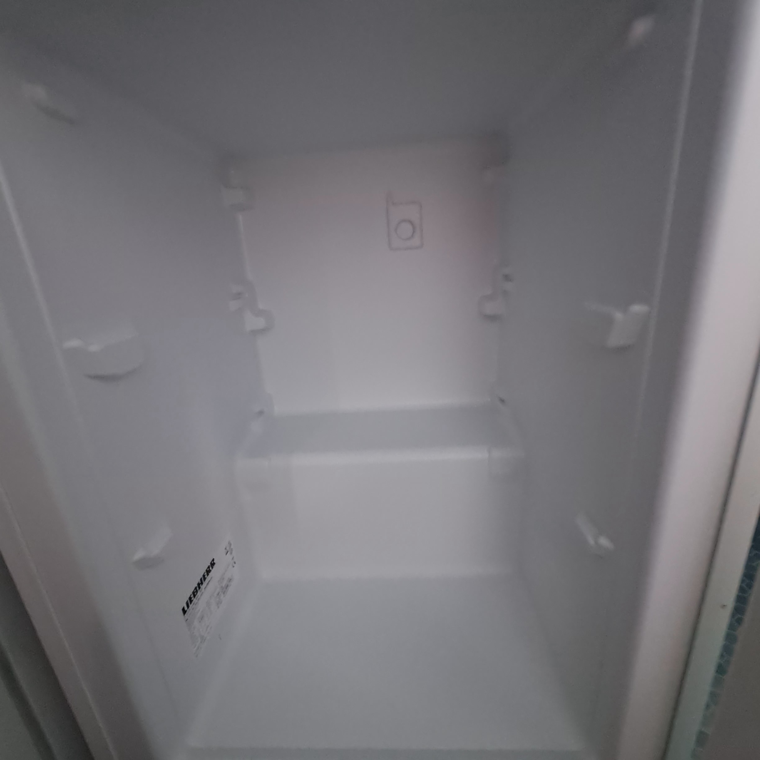

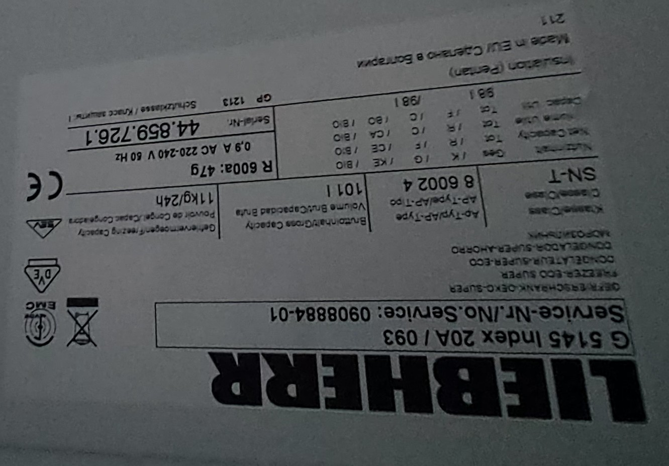

    Re : panne congelateur LIEBHERR COMFORT G5145B Index 20A / 093
    Interieur du congelateur TOP LIERHERR COMFORT.jpgPièce jointe 0
    Voici la photo de l interieur du congelateur et celle ce la signaletique (a suivre)
