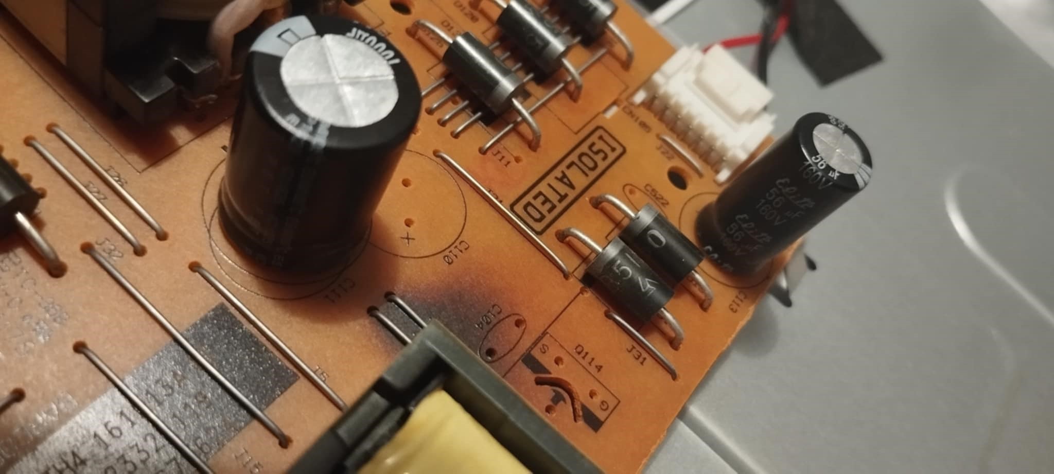

    bonjour j'ai récupé une TV 125 cm continental edision 125cm celed49s0116B3 avec une alim vestel 17ips12 je cherche à la dépanner.
    Symptome : rien ne s allume même pas la led témoin.
    J'ai cherché le schéma mais j'ai un doute sur le schéma trouvé car visiblement y'a plusieur versions de cette carte et par exemple les valeurs ne corresponde pas sur ma carte exemple mon condo c113 c'est un 56uf 160v et pas un 1m 35v comme sur la doc que j'ai trouvé ici : https://elektrotanya.com/vestel_17ip.../download.html
    j'ai un bruit cyclique de grillon tout les 1/4 de second environ et une trace de brulé vers le transfo
    J'ai voulu tester les LED du rétro avec le connecteur débranché le + du testeur led HWL300 sur le fil rouge et le noir sur le noir je lis 4v et pas d'allumage des leds.
    Je suis surpris car je bip entre le fil noir et le moins des diodes ( barre grise ) et rien avec le fil rouge comme si cétait inversé en tout cas avec le schéma que j'ai ! quand je regarde le schéma le gris des deux diodes devrait etre connecté sur le fil rouge en bas du connecteur

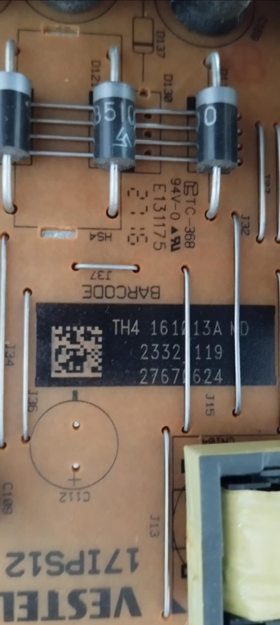

    Bref pourriez vous m'aider a identifier exactement ma version de ma carte VESTEL 17IPS12 je lis TH4 161?13A 2332 119 2767 634 sur le code barre et a dépanner la tv ? merci

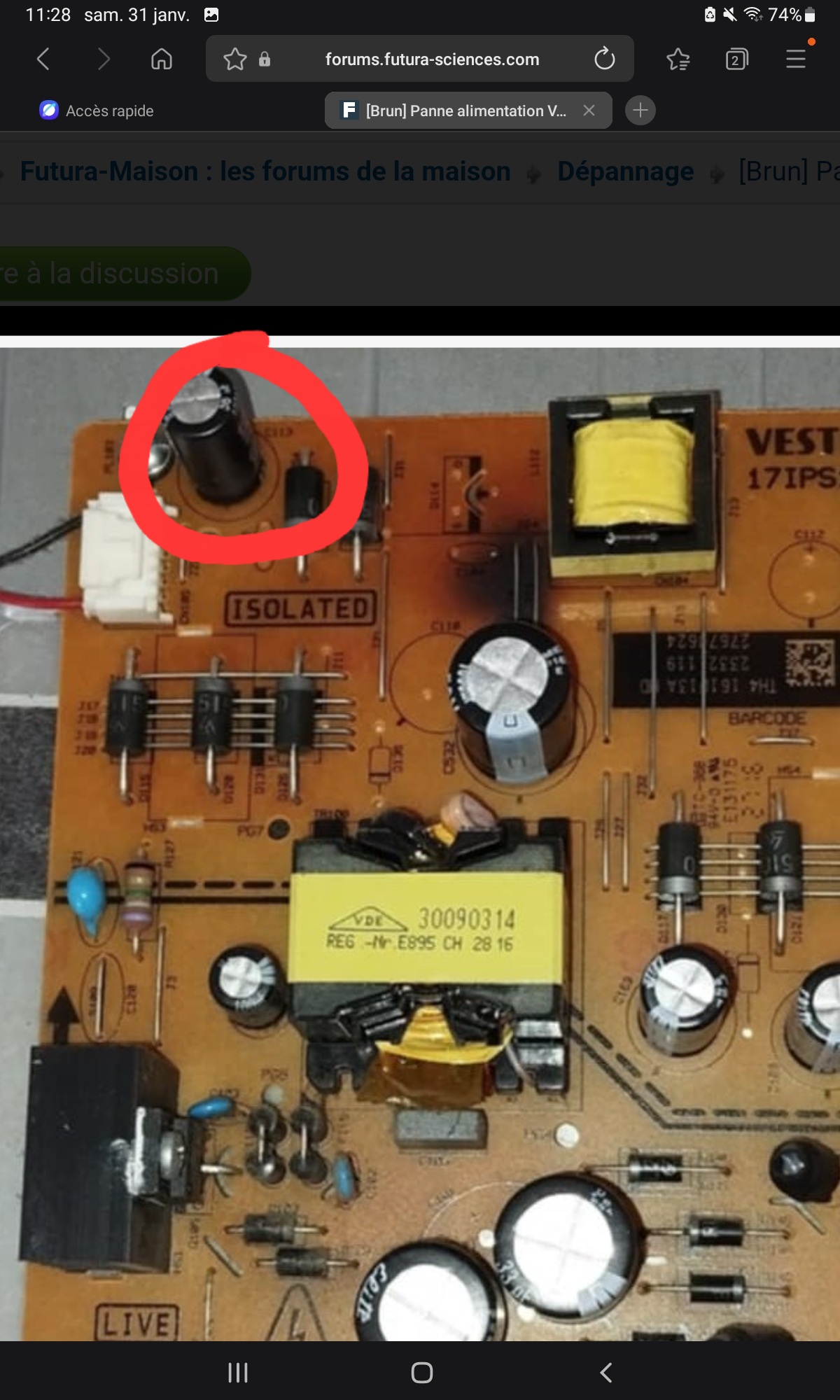

    Veuillez prendre la tension sur les 2 pattes du condensateur cerclé, svp.Nom : 20260131_112938.jpg

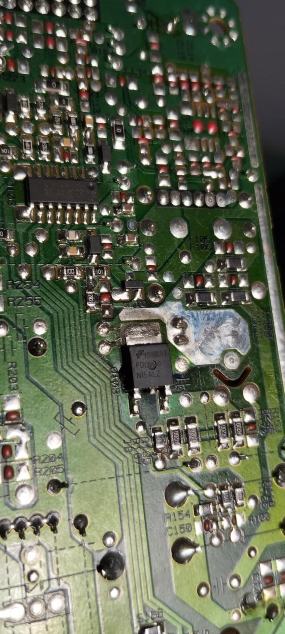

    je vais faire ca oui bon déja je viens d'identifier que le MOSFET Q103 est mort je l'ai déssoudé il est passant dans les deux sens sur drain source 0v en mode diode quelque soit la polarisation de la GATE.
    maintenant reste a savoir si c'est le coupable ou la victime ???
    Je comprend pas pourquoi je bip entre le haut du connecteur (vers le condo )( la ou est le fil noir du cable ) et la catode des deux diodes D154 et D107 de ce que je vois sur le schéma la cathode devrait etre relié au Vled+ c'est a dire le fil rouge tout en bas du connecteur

    Bonjour oui mais je peu pas prendre une mesure mais avec un MOSFET HS de toute facon ca peu pas marcher. j'ai eu votre message qu'après avoir dessoudé le composant désolé.
    En ce qui concerne les deux fils rouge et noir qui sont sur le connecteur du retroéclairage j'ai bien l'impression que le code couleur est completement faux a savoir que le fil noir est le vled+ et le fil rouge est connecté au driver MP3394 sur "led3" d'après le datasheet ca serai donc bien les cathodes des led de retroeclairage qui sont sur ce fil rouge c'est fou ca ! d'ou le fait que mon testeur de led fesait n'importe quoi.
    Je voulais m'éviter un démontage pour acceder aux diodes pour eviter de casser la dalle en démontant cette partie "fragile"

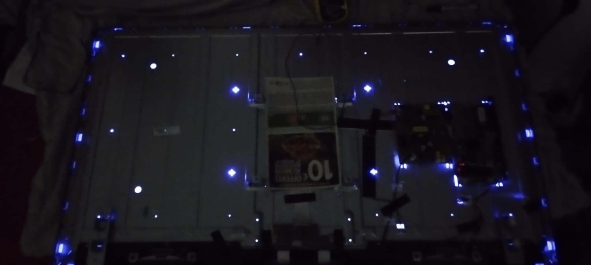

    ben justement j'ai voulu tester directement sur le cable qui arrive sur la carte d'alim ( en le débranchant )
    et je n'ai pas réussi a allumer les led le testeur m'indiquait 4v ( 300v a vide )
    j'avais betement cru que le + etait le fil rouge et le noir le négatif j'ai donc branché mon testeur de cette manière rouge sur rouge noir sur noir mais c'était peu etre donc une erreur maintenant que je semble comprendre le schéma ( enfin a la condition qu'il soit en accord avec ma carte ) le code couleur est donc faux ?
    pensez vous que j'ai fait une inversion de polarité sur le cable avec mon testeur et qu'il faudrai tester dans l'autre sens j'ai pas envie de griller un truc.
    Je sais que la meilleur solution serai d'aller directement sur les bandeaux led mais je risque de casser la dalle en essayant d'ouvrir le cadre métallique.

    OK j'ai repéré ou prendre le 24v et le +12v sur les diodes connecté à 24v sur C110 et 12v sur C169
    par contre je ne trouve rien pour "24v sur C112". l ic Q112 FDS4685 semble absent de ma carte idem le condo et tout la circuiterie avec la zener.
    je vois rien a 8 pattes sauf le driver de led MP3394 U103
    idem pour le 5v sby sur C136 j'ai un marquage "C136" juste au niveau du connecteur pour la carte mère mais j'y vois pas de condo je suppose que je peux mesurer cette tension directement sur le connecteur

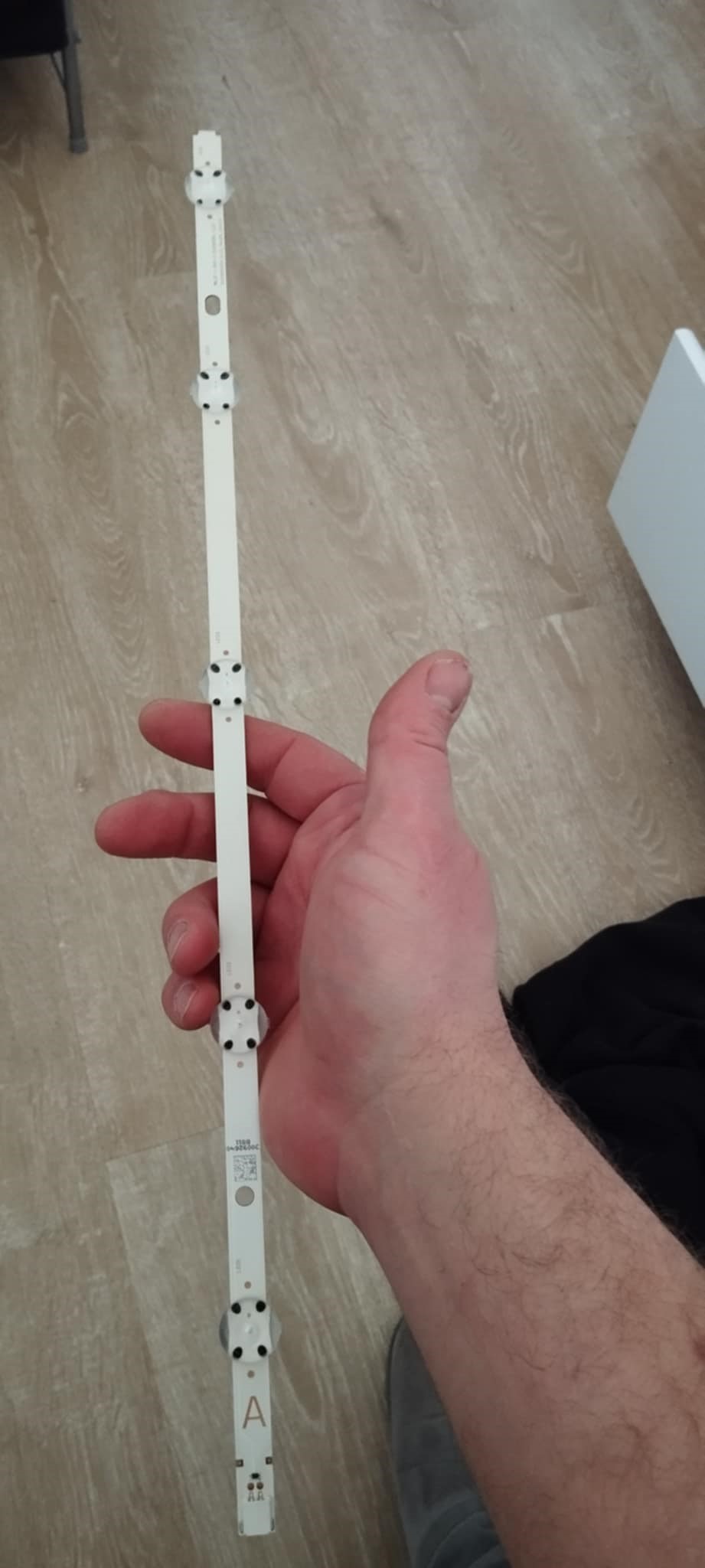

    J'arrive bien a allumer le backlight avec le testeur en mettant le rouge sur le noir et le noir sur le rouge c'est d'une logique
    80v sur le testeur difficile de dire si toutes les barres sont allumés mais si elles sont toutes cablé en serie alors la réponse est oui
    papilou06
    Animateur Dépannage
    Re : Panne alimentation VESTEL 17IPS12 sur un continental edison celed49s0116B3
    Il n’y a que celles en court-circuit que vous ne voyez pas.

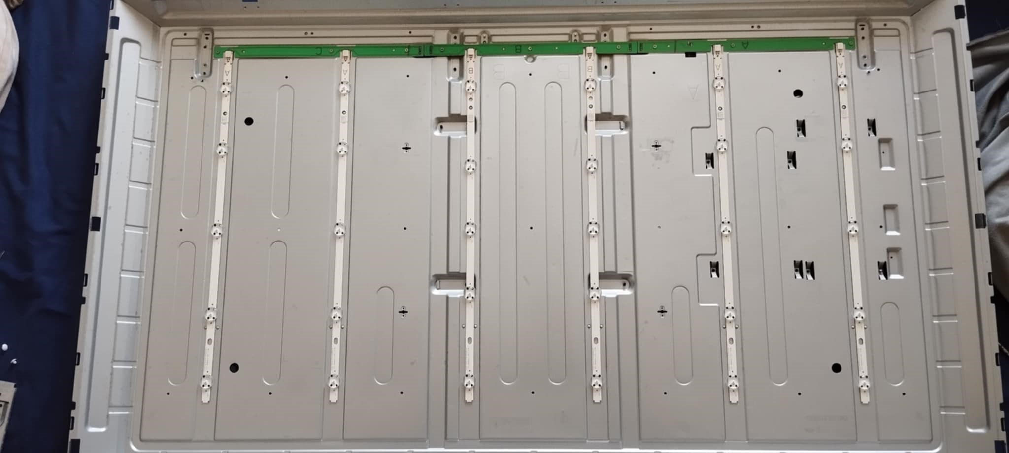

    Attention le schéma fait fonctionner 4 rampes en parallèle séparément ce qui n’est pas le cas pour vous : rampes en serie et tension Vleds plus élevée.
    4lignes de 2 barres de 4 leds en 3v,soit 96v.

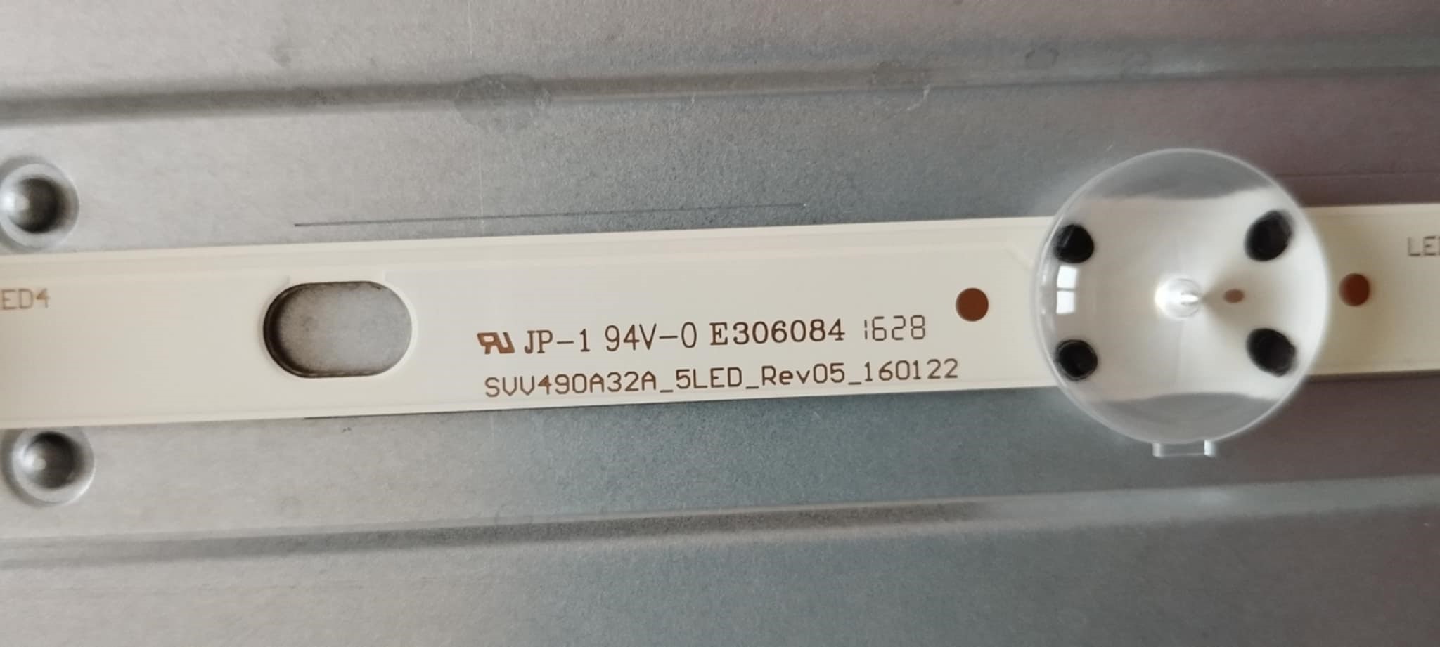

    d'après les vendeurs de LED sur ma tv j'aurai 6 barres de 5 led si je compte bien 5*3 = 15 * 6 = 90v et je trouve 80v est ce que je peux en déduire que mes barres de led sont toute en série et quels sont a peu pres fonctionnelle ou vous avez une raison de penser qu'elles ont un pb ?
    https://shop.euras.com/eshopmvc/arti...select=2006477
    Je vais sauf a avis contraire tenter de juste changer le MOSFET et demarrer l'alim sans le backligh voir si j'obtient les 80 90v sur le condo et ensuite remettre le backlight en espérant qu'il va pas me cramer a nouveau la carte.
    Je prie pour que le souci soit un simple "cramage" de MOSFET sans cause sous jacente alors...
    On verra bien j'ai peur de sortir la dalle 125cm c'est gros et flexible c'est un coup a tout casser ca serai dommage. c'est vraiment pas concu pour être réparé ces bestioles.
    Allez je lance la commande on verra bien je prendrai un condo et des diodes ca mange pas de pain... Merci la suite a réception
    perso, (ce n'est peut être pas toujours possible) quand j'ai à intervenir sur des leds tv je pose le tv à plat sur une table, écran dessous) et j'interviens par l'arrière, ça évite de manipuler la dalle et les filtres (toujours galère, délicat pour la dalle et pour remettre les filtres dans l'ordre si on n'a pas été assez rigoureux),
    je retire le carter arrière, puis le carter métallique qui supporte les cartes (en débranchant seulement ce qui est nécessaire, la liaison cartes leds par exemple et les liaisons à la dalle)
    attention à ne rien laisser sur la table avant de poser le tv !!

    papilou06
    Animateur Dépannage
    Commencez par rétablir l’alim puis suivez les conseils de titijoy3,que je salue,conseils qui sont toujours utiles.
    A suivre.....

    j'ai recu les pièces j'ai commandé le condo un mosfet et une carte complète ( a 20 balles ca mange pas de pain )
    J'ai donc changé le condo et le mosfet j'ai allumé la bete sans le retro bonne nouvelle déja j'ai la led rouge de témoin de veille qui s'allume et le grillon a disparu.
    J'en ai profité pour prendre les tension j'ai bien le 12v sur le trio de diode ( D125 ).
    pour le 24v j'ai 33v sur D116 ( le trio de diode a coté du connecteur backlight )
    en ce qui concerne la tension du backlight a vide j'ai la même chose environ 33v avant allumage
    En ce qui concerne les resitances je n'arrive pas facile de les mesurer sur circuit R118 me donne 6k ( sur les deux cartes la neuve et la veille ) ca colle avec l inscription
    pour r154 et r136 par contre 3903 et 2703
    J'ai connecté le backlight la tv s allume j obtiens 94,5v sur la diode de sortie je vais la remonter pour verifier si l image est ok et qu'il ne manque pas de lumière dans des zones de l 'écran
    esperons que ca tienne cool pour une fois j'ai reussi une réparation

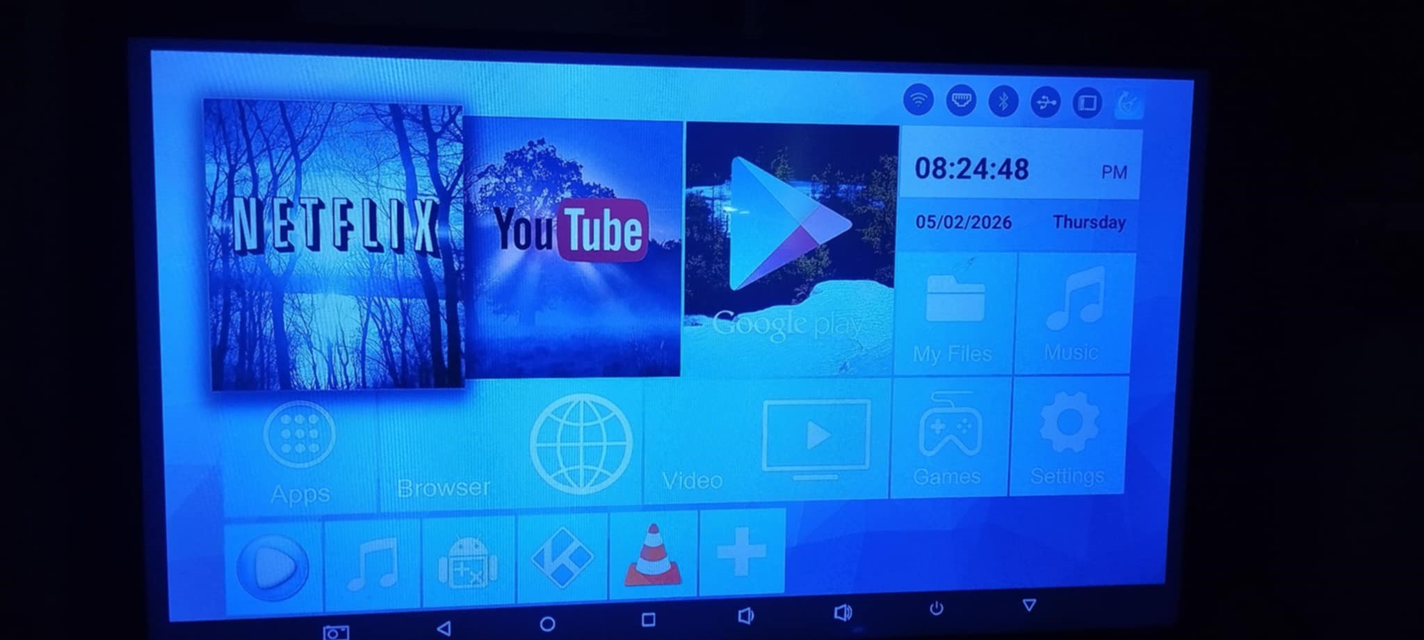

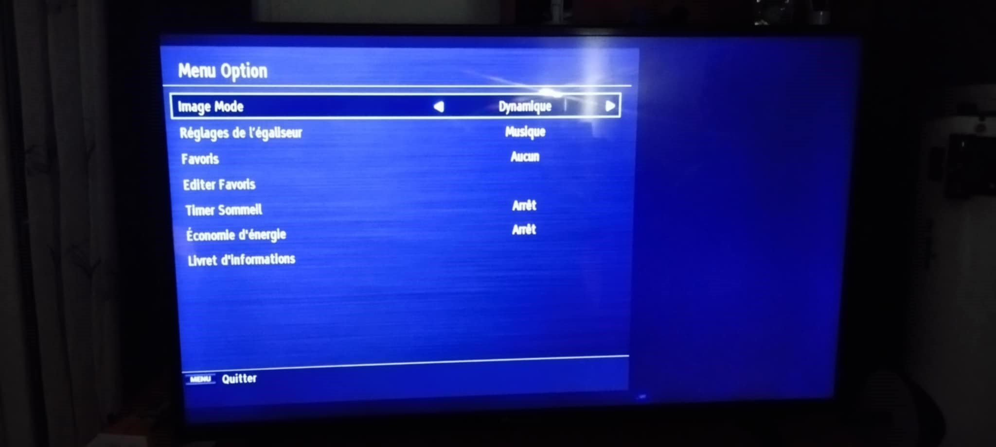

    Les leds s'allume bleu c'est bizzare mais je connais pas l'historique de la tv aussi bien elle était comme ca led au bout du rouleau ???? sniff moi qui voulais pas demonter pour toucher aux leds...
    Dernière modification par drepou ; 05/02/2026 à 20h56.
    papilou06
    Animateur Dépannage
    Bjr
    Les leds qui bleuissent signale leur vieillissement.
    Donc leur échange est nécessaire.....encore un petit effort...

    Merci c'est démonté j'espère ne pas avoir abimé les nappes de la dalle lcd et qu'elles vont supporter de resté en "l air" une 10 de jours je met les images des barres led en copie si ca peu aider kk1 pour les changer.
    LED backlight SVV490A32A 5LED REV04 6 barres de 5 led 3v = 94v
    Aller on croise les doigts pour que la prochaine photo soit une de l'ecran avec une belle image pas stroumph

    Vous pouvez faire fonctionner le rétro-éclairage sans la dalle ,aucun risque ,et faire ainsi une photo de l’actuel en marche.
    Pour les drivers sous la dalle ,vous pouvez les scotcher sur la face avant de la dalle.
    Le kit comprend 4 barres de type A et 2 barres de type B.
