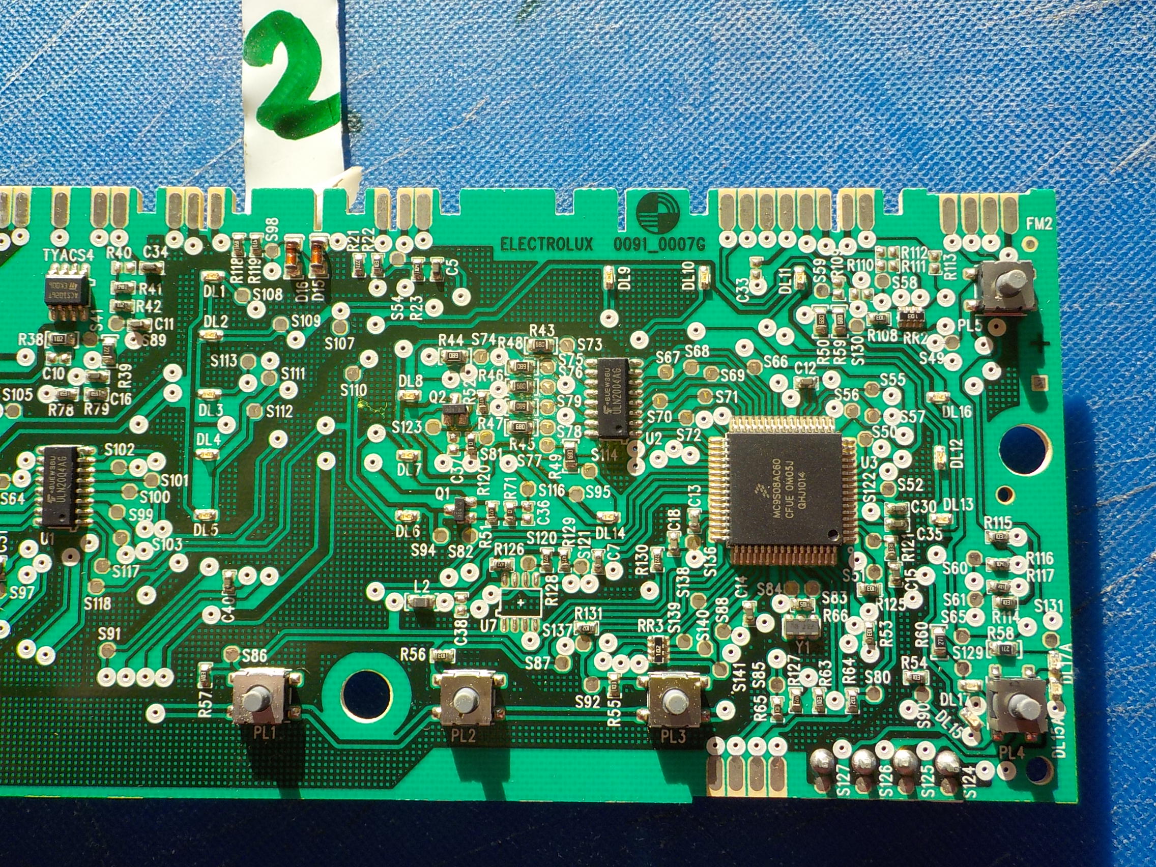

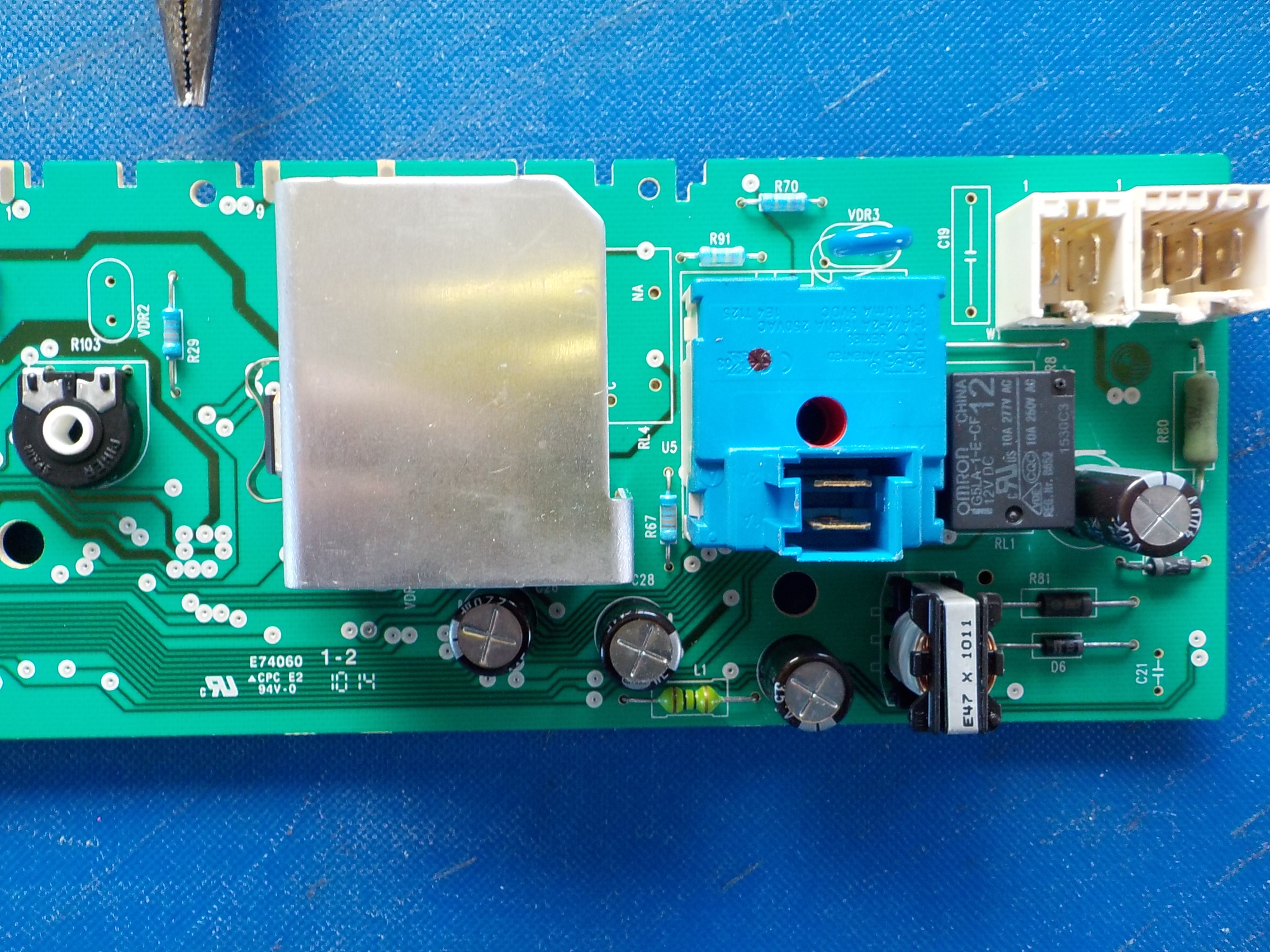

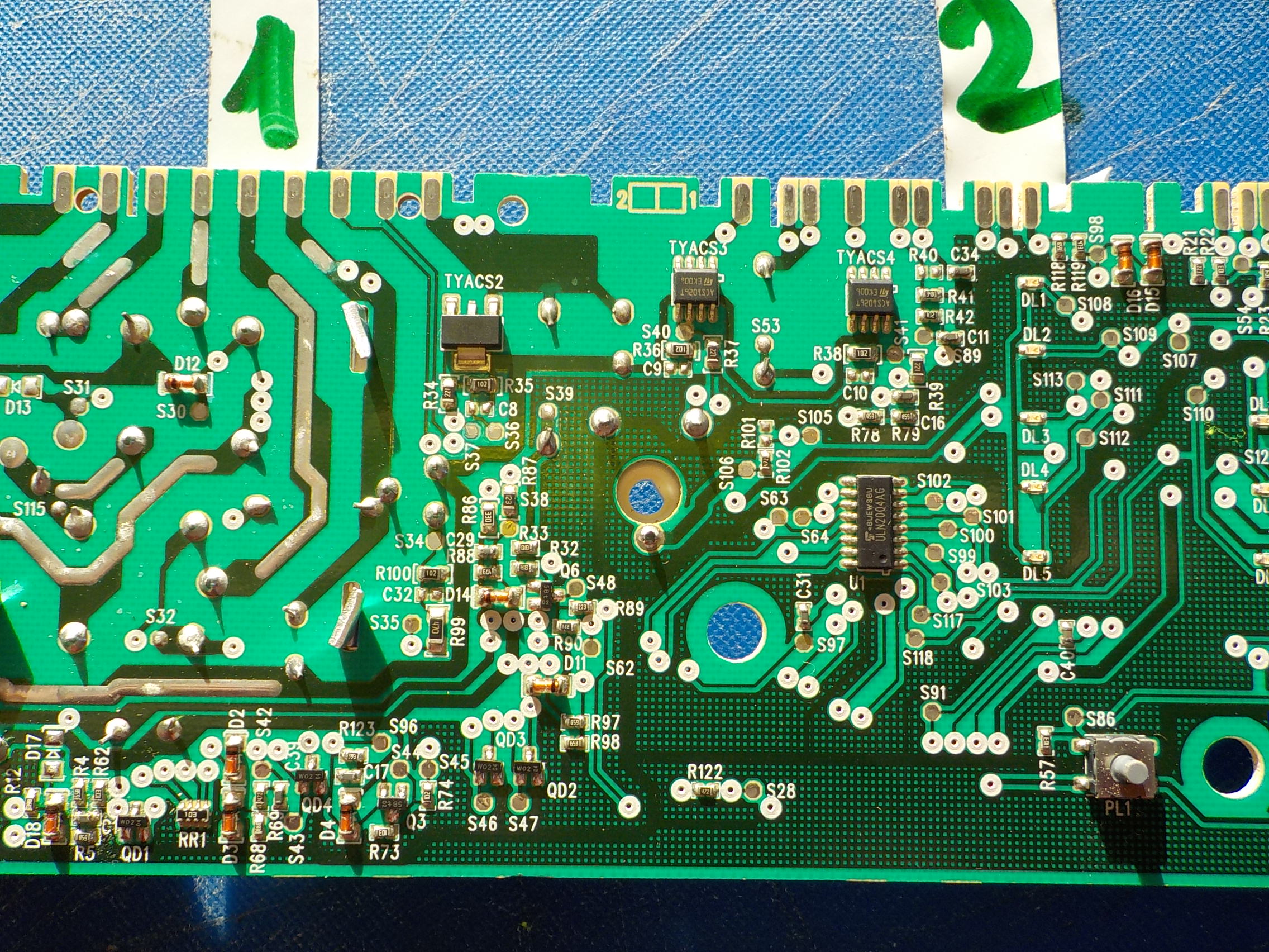

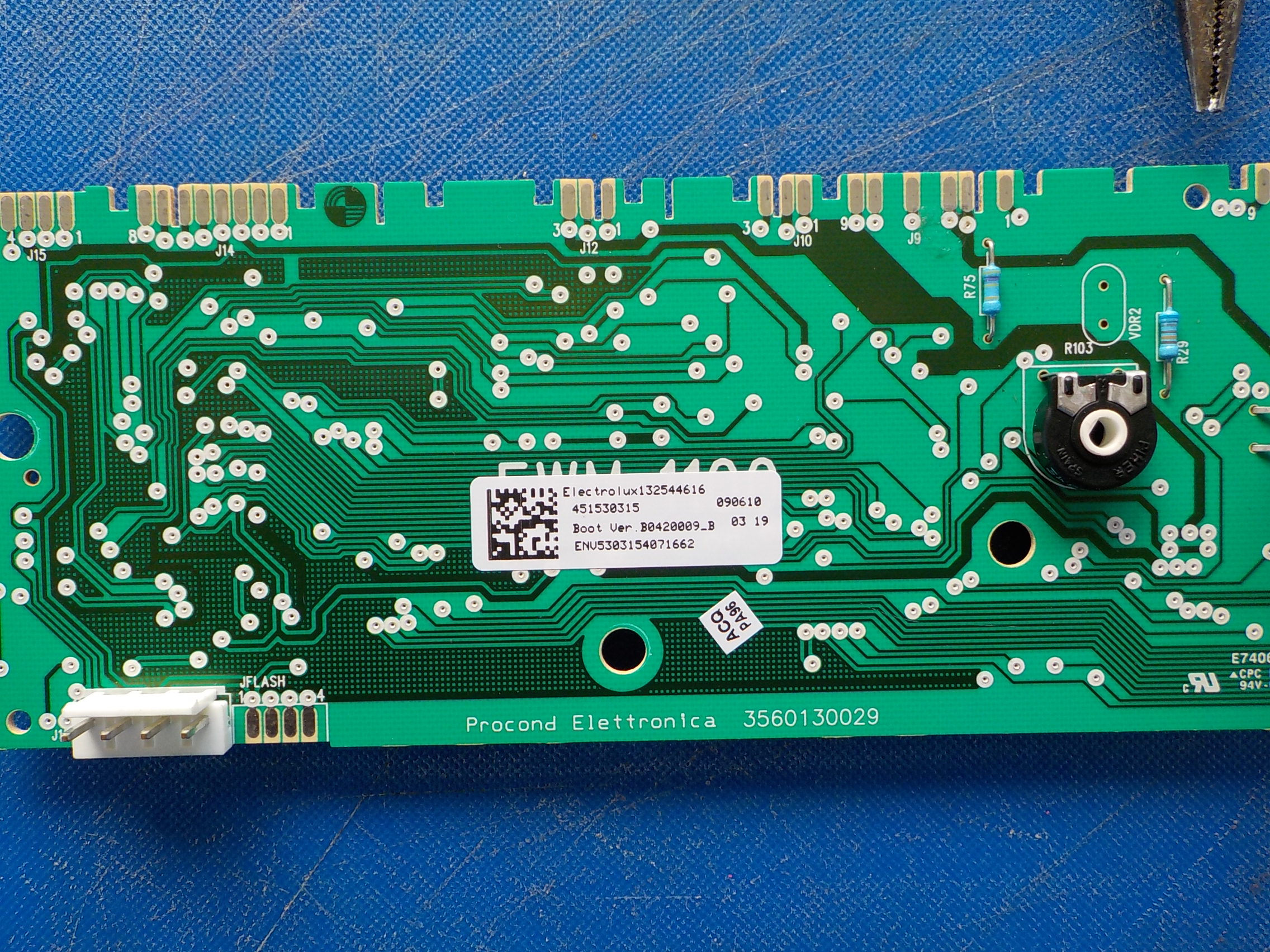

    Mon 2ème lave linge FAURE n’affiche plus aucun voyant à la mise sous tension (programmateur « potentiomètre) alors que j’ai fait une machine à laver la veille sans problème.
    MOD. FWQ5127 TYP. 110C4450 PRODUC. 913216501/02
    Vérifications alimentation :
    - Antiparasite fonction 230 V en entrée et sortie
    - Connecteurs alimentation carte 230 V (carte alimentée en230 V)
    Vérification carte sans alimentation 230 V : (références de la carte )
    - Visuellement avec loupe sur recto et verso de la carte aucune composante suspecte.
    - Vérification de toutes les diodes en particulier les diodes D5 et D6 OK
    - Vérification de toutes les résistances en particulier les résistances R80 et R81 OK
    Vérification carte alimentation 230 V :
    - ML FAURE CARTE VERSO 3 DSCN7559.JPGML FAURE CARTE VERSO 2 DSCN7558.JPGML FAURE CARTE VERSO 1 DSCN7557.JPGML FAURE CARTE RECTO 2 DSCN7565.JPGML FAURE CARTE RECT 1 DSCN7564.JPGML FAURE CARTE VERSO 3 DSCN7559.JPGML FAURE CARTE VERSO 2 DSCN7558.JPGML FAURE CARTE VERSO 1 DSCN7557.JPGML FAURE CARTE RECTO 2 DSCN7565.JPGML FAURE CARTE RECT 1 DSCN7564.JPG
    Suite des vérifications :
    - J’ai pris l’option de ne pas commencer à vérifier certaine composante qu’il faudrait dessouder car j’aimerai avant tester les voltages de sorties sur la carte.
    - Je me laisse aussi la possibilité de demander une réparation par une personne extérieure
    Pannes possibles :
    - Relais de puissance à l’entré, G5LA-1-6-E (CF) 12 V DC
    - LNK 304 GN
    - La résistance R80 est Ok mais mieux de la changer
    Question :
    - J’ai besoin de conseil pour faire éventuellement des testes sur la carte alimenter en 230 V et aussi quel composantes je peux tester en priorités
    Nota :
    Les photos de la carte en recto et verso comprennent une photo d(ensemble et 3 photos de détail de gauche à droit.
    Bonne journée à tous,

    la carte étant alimentée en 230v met bien en cause celle-ci
    sans doute le régulateur LNK304GN voire d'autres composants

    LNK304 HS( en court circuit),résistance de sécurité R80 probablement coupée,condensateurs chimiques à remplacer .Contrôler L1 ainsi que que les diodes (les dessouder pour la mesure)

    Je suis d’accord avec vos hypothèses. J’ai vérifié ces composantes sans les enlever de la carte, la valeur en homes n’est peut être pas correcte mais le courant est passant de même pour les diodes le courant est passant dans un seul sens.
    Pour continuer le dépannage j’hésite à commencer à modifier la carte, je ferai en dernier recoure si je ne trouve pas une personne pour le faire à ma place. En effet si je ne trouve pas la panne personne ne voudra la dépanner après des modifications. Je maîtrise les soudures sur carte et ‘ai le matériel adéquat, à voir.
