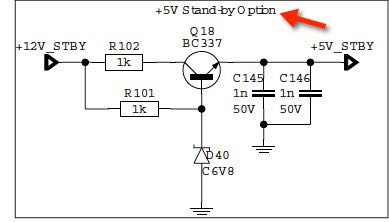

    Maintenant vu le nombre de versions de la carte, peut-être n’y a t-il pas de +5_STBY comme pouvant être une option comme sur le schéma en aparté
    Qu’en penses-tu ?Nom : 2026-02-14_18-02-16.jpg

    La fabrication de 5V STBY peut-être en option et ce serait le 12V_STBY qui démarrerait l'alim ?

    Si l’option 5vsby est absente c’est le 12v sby qui remplace .
    IL suffira de ponter le ps on et le bl on avec le 12v pour se passer de la carte mère parceque les commandes ne sont pas là.

    Je vais regarder dans un premier temps sur la carte d'alim si je trouve un transistor bipolaire Q18 qui pourrait abaisser la tension du 12V_STBY en 5V_STBY (comme montré sur le schéma)
    Si oui alors peut-être que le 5V_STBY a un défaut sur la carte d'alimentation
    Si non alors c'est le 12V_STBY qui initie le démarrage de la carte mère
    Auquel cas :
    La question est : Est-ce que le 12V_STBY est transformé en une tension inférieure (5V ou 3,3V) au niveau de la carte mère pour générer les tensions BLON/OFF et PS_ON
    ce qui ferait que si je tente un pontage de ces 2 signaux avec le 12V_STBY je pourrais flinguer les composants au niveau de la carte d'alim sur ces 2 signaux
    Vu ton expérience , qu'en penses-tu ?

    Il faut bien mesurer avant ou insérer 1k Ω par précaution. Il y a même une version avec 3’3v.

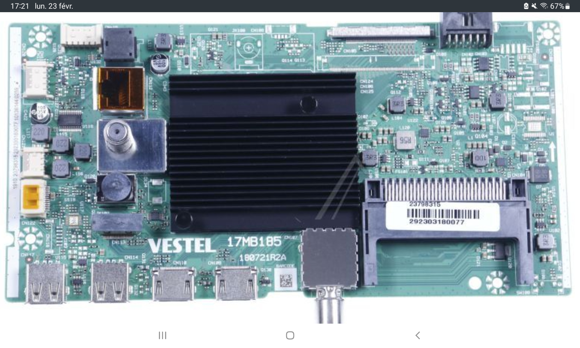

    Sachant que ma carte mère est une Vestel 17MB185 180721R2A et que le téléviseur est un Panasonic 55"
    Est-ce que cette carte mère de Ebay peut convenir
    Carte mère DAEWOO D50DH55UQMS 17MB185 180721R2A 23836249
    https://www.ebay.fr/itm/388283543097
    ou bien celle-ci du bon coin
    Vends carte mère Vestel neuve référence: 17MB185/180721R2A pour téléviseur Toshiba 65UA2263DG
    https://www.leboncoin.fr/ad/photo_au...deo/3101946040
    A quoi correspond le dernier numéro par exemple 23836249
    ou enfin celle-ci
    https://www.leboncoin.fr/ad/accessoi...que/2828565046
    Pour info j'avais testé toutes les petites alim de la carte mère et elles sont présentes ; comme tu dis le up n'envoie pas la commande à cause de la mémoire flash EMMC, je pense

    Ces réf ne vont pas ,je n’ai que çaNom : Screenshot_20260223-172155_Chrome.jpg

    Le type de dalle est important ,il y a aussi les logos qui sont différents.
    Celle que j’ai indiquée sort de la liste Aswo sous la réf W100189 (non disponible) .
    Par contre elle est chère.

    Reception de la nouvelle carte mere et c'est reparti achetee via un vendeur directement chez Panasonic
