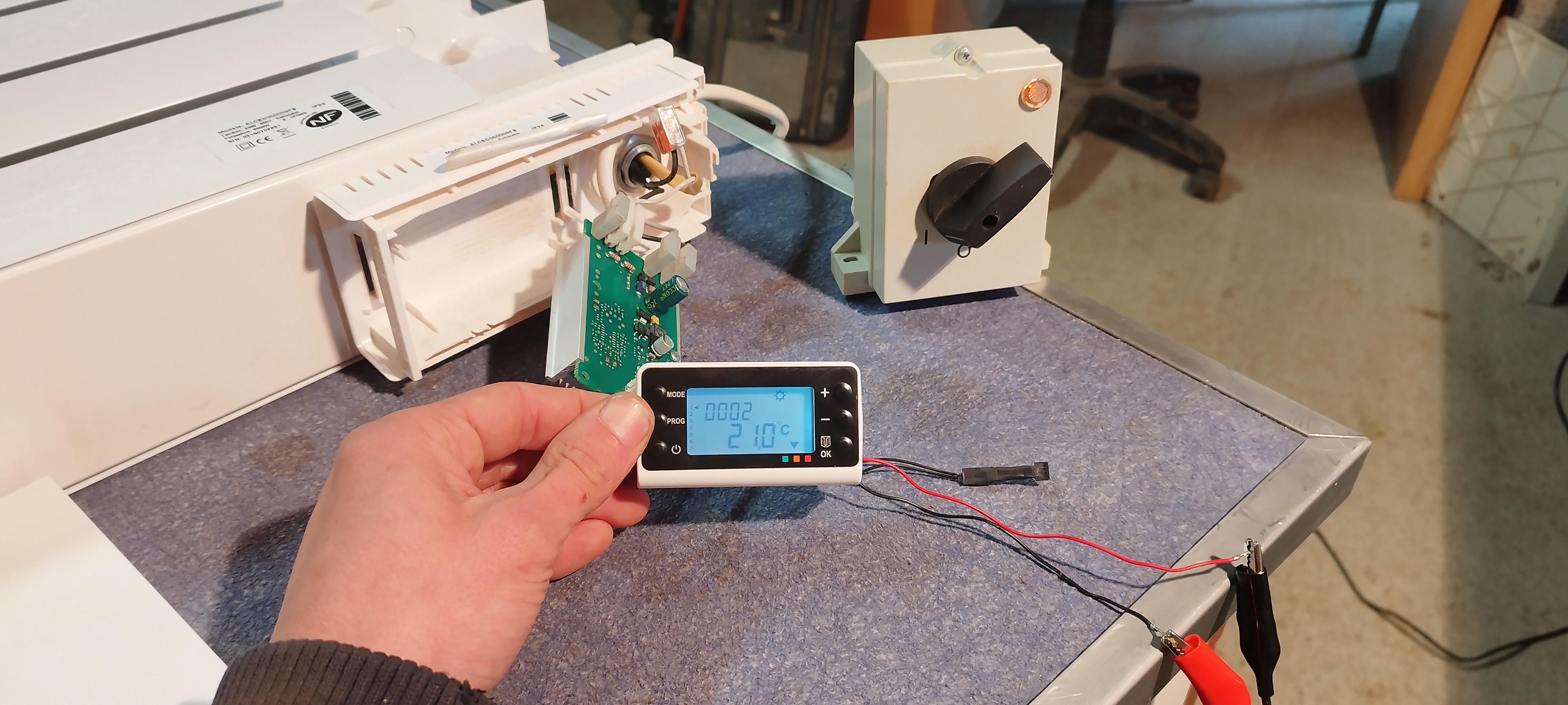

    Merci pour votre réponse. Après inspection de la carte, j'ai vu un résistance CMS de 470 ohms après la pile qui était HS. J'ai remplacé cette résistance et mesuré la tension aux bornes des pistes de la pile. Il y avait 3V, curieusement en polarité inversée. J'en conclu que c'est une pile 3V rechargeable comme vous m'avez partagé mais dont la borne positive est en dessous et non dessus. J'ai remplacé mon voltmètre par une alimentation de labo 3V limitée à 50mA.
    Au passage j'avais un condensateur côté puissance de 2.2uF 450V avec une ESR affreuse que j'ai remplacé.
    Actuellement ça fonctionne. Reste à trouver une solution pour remplacer cette pile par autre chose. Y'a de la place pour faire quelque chose de plus pratique.

    Après une seconde vérification, ça fonctionne sans l'alimentation 3V donc ça ira bien sans remettre de pile.
