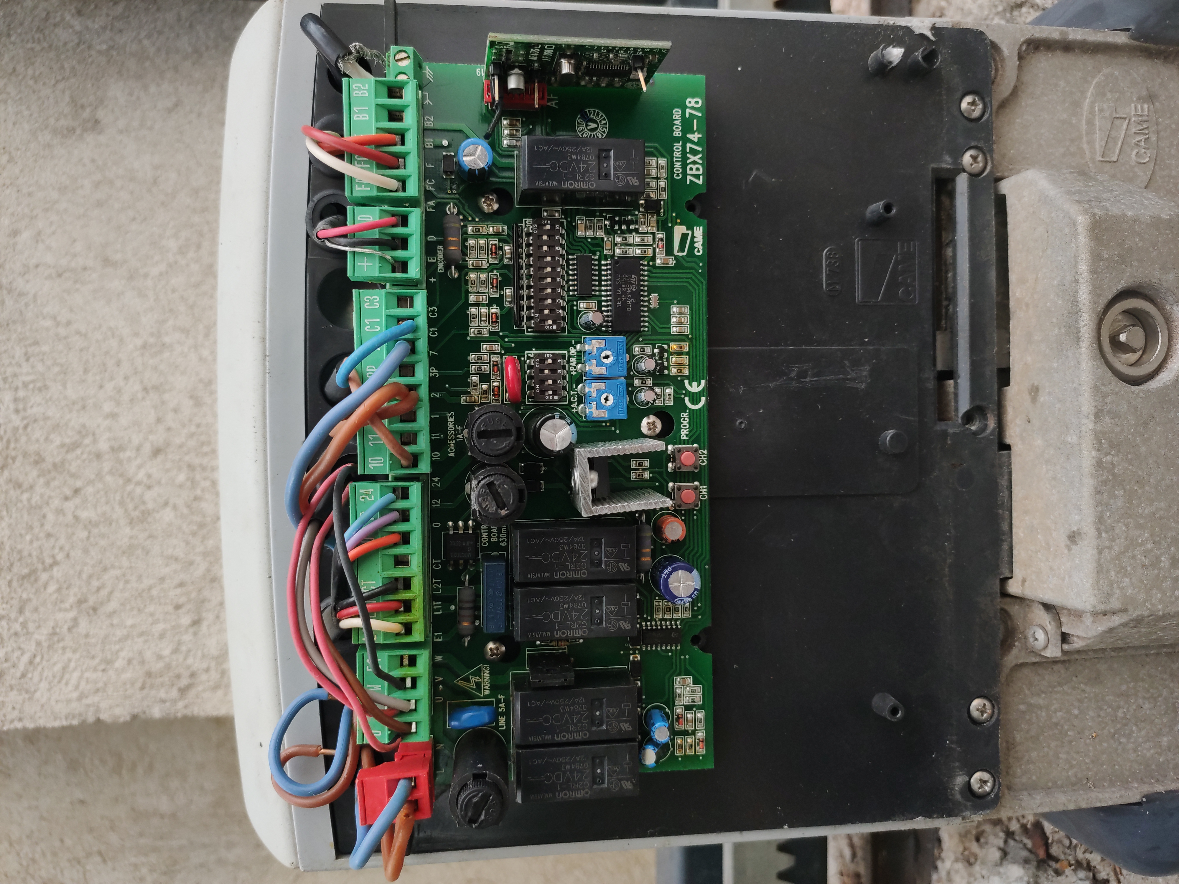

    j'ai un souci avec mon moteur de portail coulissant CAME BX 78.
    Suite aux pluies, des petites branches s'étaient incrustées jusqu'au pignon, du coup le moteur n'ouvrait pas à 100%.
    J'ai immédiatement nettoyé, mais en enlevant le cache noir, la carte radio a sauté, je n'ai pas vu de dommages.
    Depuis, il ne fonctionne pas.
    J'ai changé les 3 fusibles, non cramés, également les porte fusibles (car fragiles)
    Un électricien a passé une heure à tout testé en vain, et me dit de commander une carte mère neuve.
    Mais j'ai l'ancien modèle ZBX74-78 (sans l'afficheur LCD)
    Le nouveau modèle de carte serait-il compatible à votre avis SVP ?
    Merci d'avance à vous

    Je considère qu'il est un peu prématuré de te lancer dans un remplacement de la carte.
    Certes une nouvelle carte sera compatible référence exacte ? (légère adaptation éventuelle)
    Mais est-ce vraiment la carte ? rien ne le prouve à ce stade.
    Un minimum d'investigations s'impose.
    Le transfo ? pistes cuivre sur la carte ?
    Quelle est la partie qui a souffert ?
    Maintenant, si tu veux d'abord remplacer la carte c'est ton choix ?

    Quelques photos de l'installation et des deux faces de la carte pour se faire une idée ?

    Je vous prendrai des photos RV de la carte lorsque j'y retourne.
    Moi le doute que j'ai c'est le contacteur du volet de déverrouillage à clé, je n'entends pas de clic lorsque je tourne la clé.
