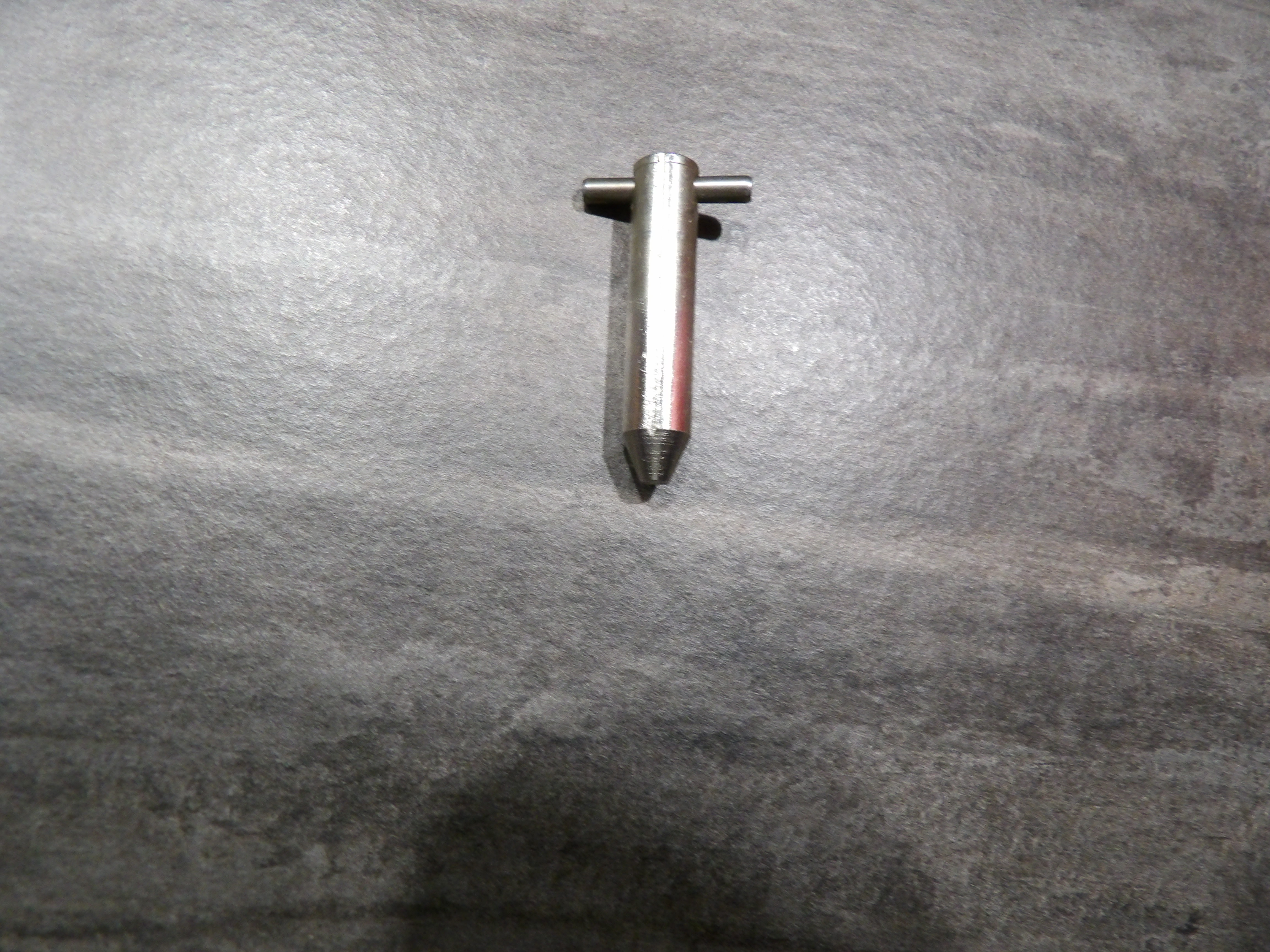

    Concernant les courroies j'en ai changé 4. Par contre, je viens de soulever le poste qui était couché pour faciliter l'accès et j'ai trouvé dessous une pièce metallique de 4cm dont la photo est jointe. Je n'avais pas remarqué celle-ci puisque mon poste était resté couché mais je l'ai entendu tomber en soulevant le poste. Or, malgré des recherches dans tous les sens, pas moyen de savoir ce que c'est ni ou cela doit se positionner. Avez vous une idée? Si ça se trouve celle-ci est la solution à mon problème.

    Télécharge le service manual sur le site elektrotanya. Page 29 et suivantes il y a une vue éclatée.
    f6exb
    Re : Problème sur boombox SHARP GF555
    Ce ne serait pas le noyau du solénoïde ?

    C'est bien le noyau de l’electro aimant.
    Celui ci est sorti de son logement ,le noyau doit être tenu par la mécanique mobile.

    Mécanique de gauche.

    Effectivement, f6exb et papilou06, il s'agit bien du noyau de l'electro aimant que j'ai pu replacer dans son logement.

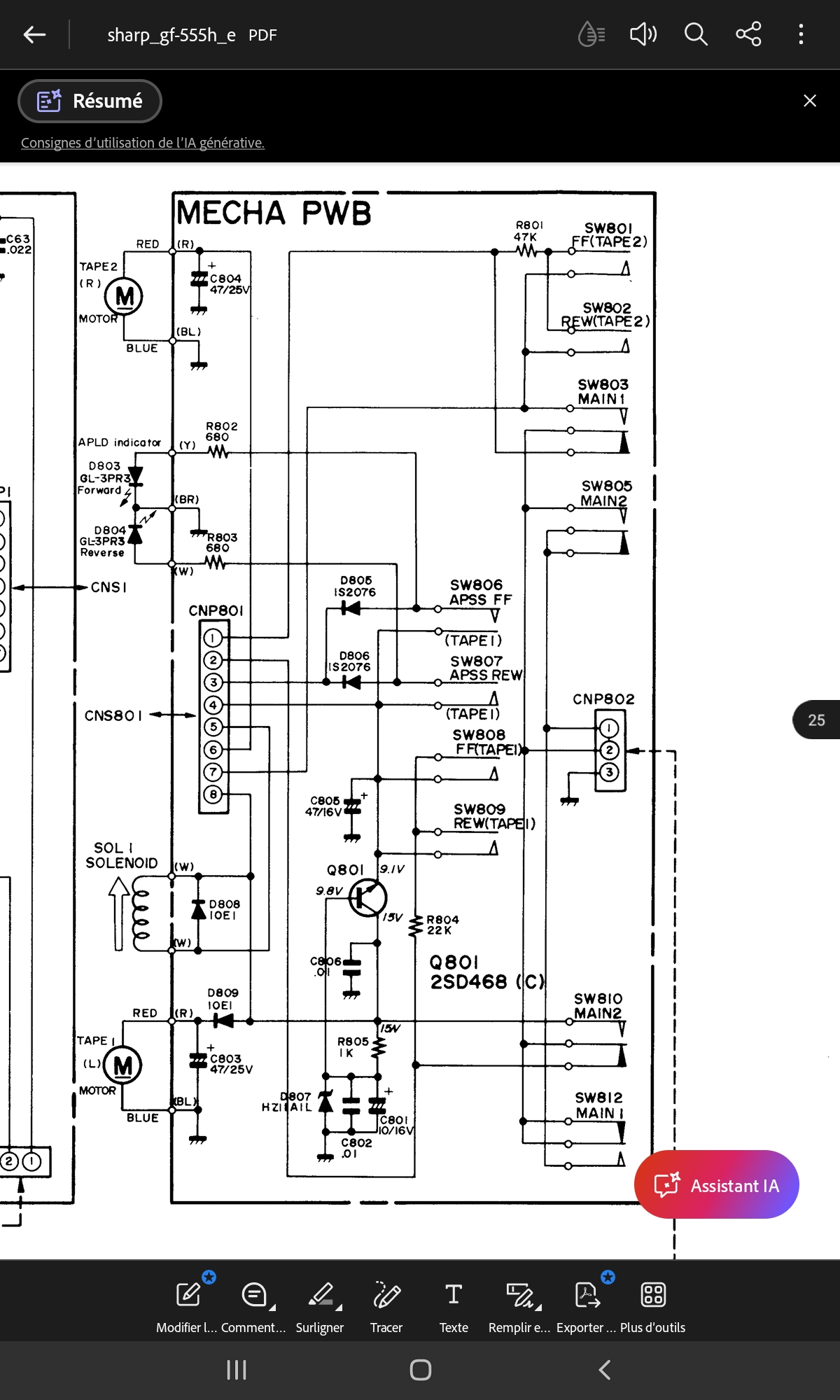

    J'ai continué à chercher et, en utilisant une grosse loupe, j'ai remarqué que les cabestans et les bobines tournaient à l'envers et de ce fait, avalaient les bandes.. J'ai regardé plusieurs fois et il n'y a aucun doute. D'ou cela peut il venir et comment y remedier selon vous?
    papilou06
    Animateur Dépannage
    Vérifiez tous les inverseurs qui sont sur la carte des moteurs ,les 2 moteurs tournent à l’envers ? Verifiez la polarité de l’alimentation. Nom : Screenshot_20260218-092700_Adobe Acrobat.jpg
