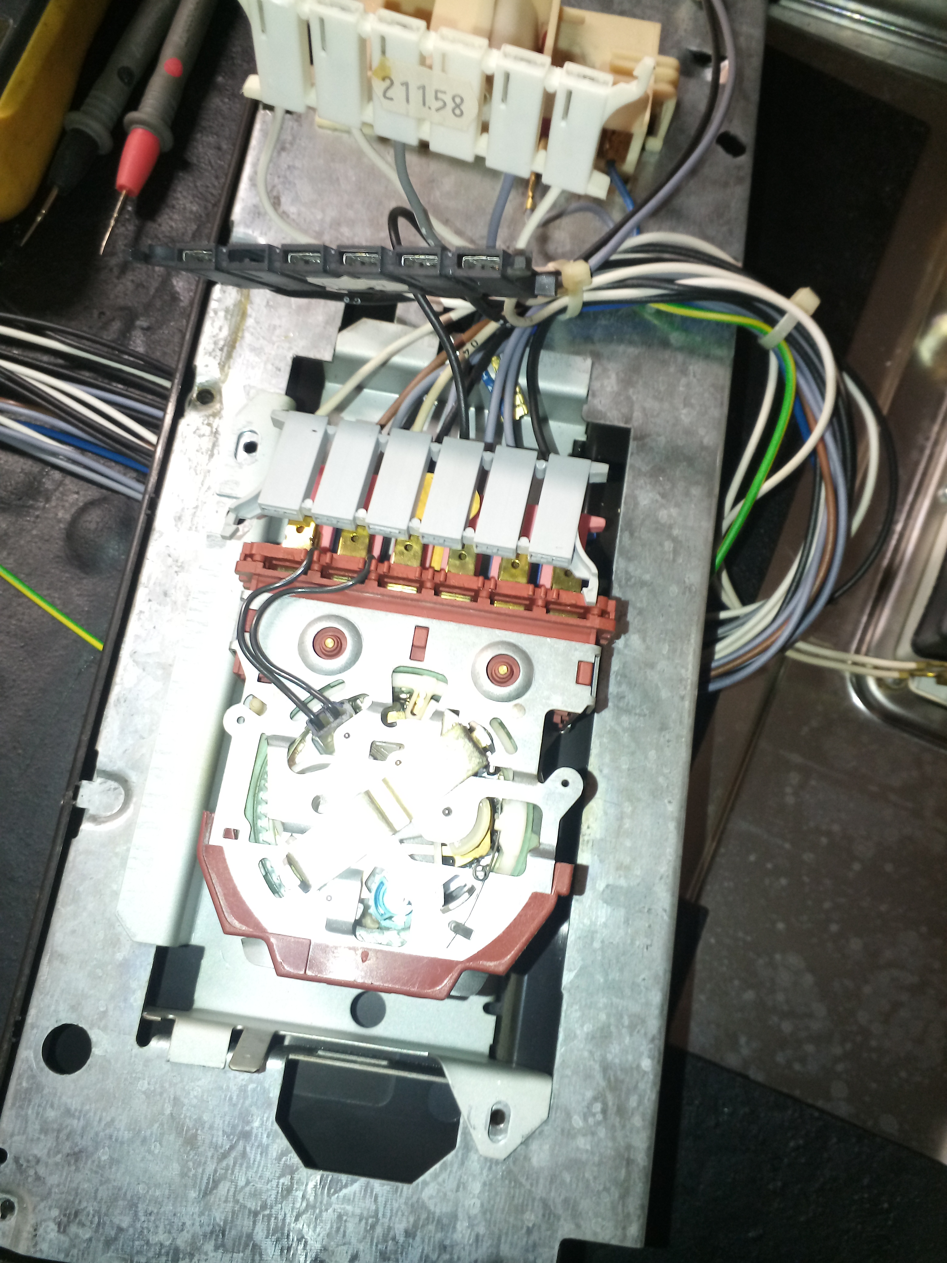

    Bonjour, j'ai un problème avec mon lave vaisselle wirlpool ADP 139F, qui est déjà âgé mais il n'y a pas d'électronique, pas d'afficheur, pas de voyant. Donc normalement, je me disais qu'il doit être simple à dépanner.
    Le problème est: lors du lancement d'un cycle, il fait une vidange ensuite prend de l'eau et refait une vidange et ainsi de suite. Pas de lavage, il n'y a pas de tension sur le moteur, j'ai suivi les deux fils jusqu'au programmateur, ils ne sont pas coupés. J'ai contrôlé les deux pressostats, ils fonctionnent et les contacts se font bien, contrôle aussi de la sécurité de porte, RAS. Ce qui me manque, c'est le plan de câblage du programmateur. Je vous joins les photos de la bête.

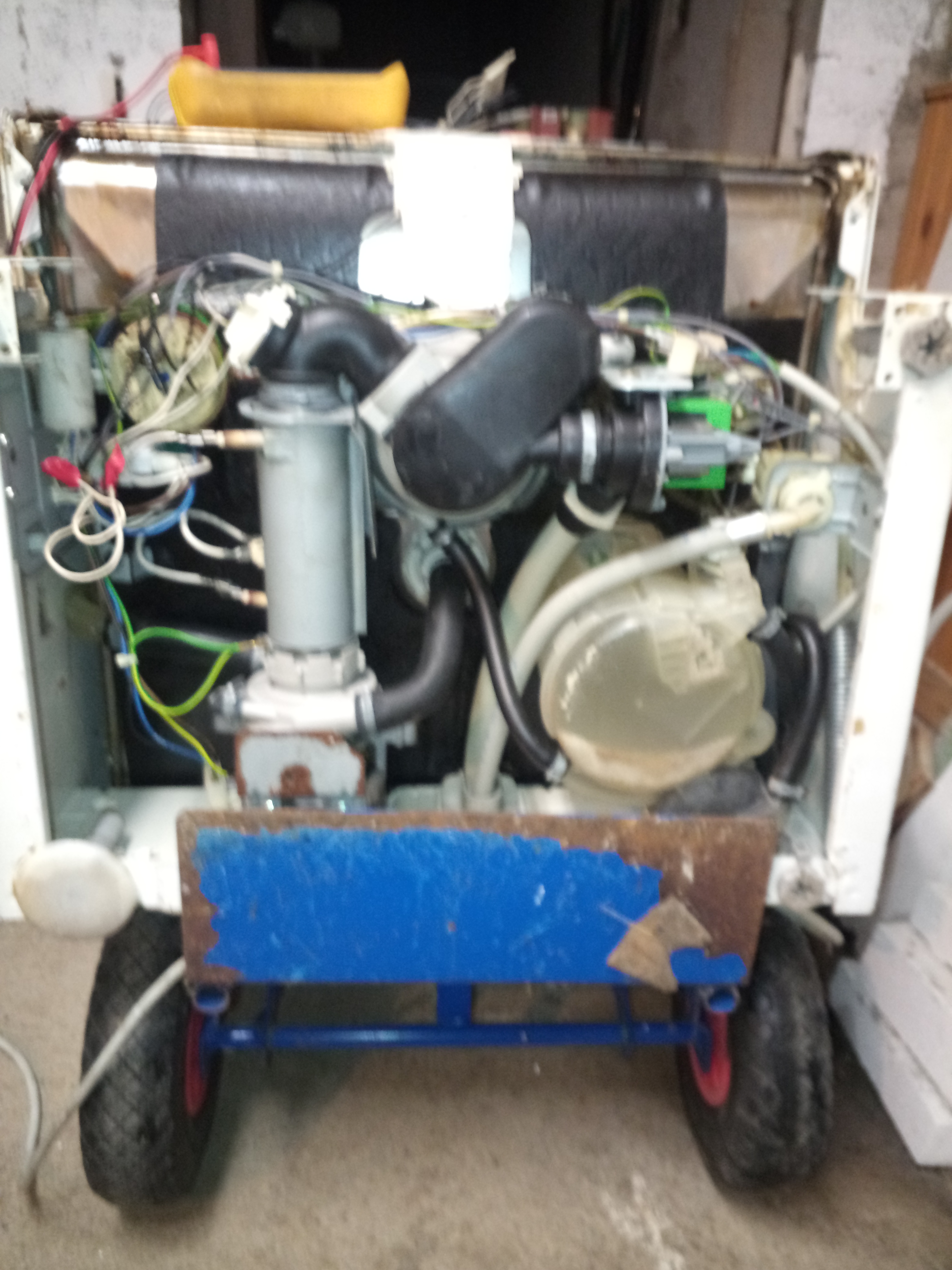

    Effectivement, j'ai remarqué des fils blancs qui pendent...
    Si le pressostat a été testé et mis hors de cause, l'origine de la panne pourrait alors provenir du programmateur (ou de la carte de puissance).
    chapipi
    Re : probleme LV ADP 139F
    oui, les fils qui pendent , ce sont ceux du condensateur provisoire en remplacement de celui d'origine qui est mort. Je pense aussi que ça vient du programmateur, il n'y a pas de carte de puissance. Je n'arrive pas à sortir le bouton de manœuvre du programmateur, j'ai tiré dessus, rien ne bouge, Je n'ose pas trop forcer.

    c'est bon, la manette est en fin de compte en deux pièces clipsées et maintenu par un écrou. Maintenant, je vais contrôler contact par contact et cran par cran....

    merci pour vos réponses, j'ai contrôlé les fils au niveau de la charnière porte, RAS. En démontant le programmateur j'ai vu des contacts qui ne se faisaient pas franchement et donc j'ai décidé de tout ouvrit et de faire un bon nettoyage aux ultra son.
    chapipi
    Voila, c'est fait, j'ai démonté le programmateur et j'ai passé les contacts aux ultra son et ensuite un coup de DW40 et c'est reparti comme en 40. Merci à vous pour vos réponses.

    Le défaut venait du programmateur.
