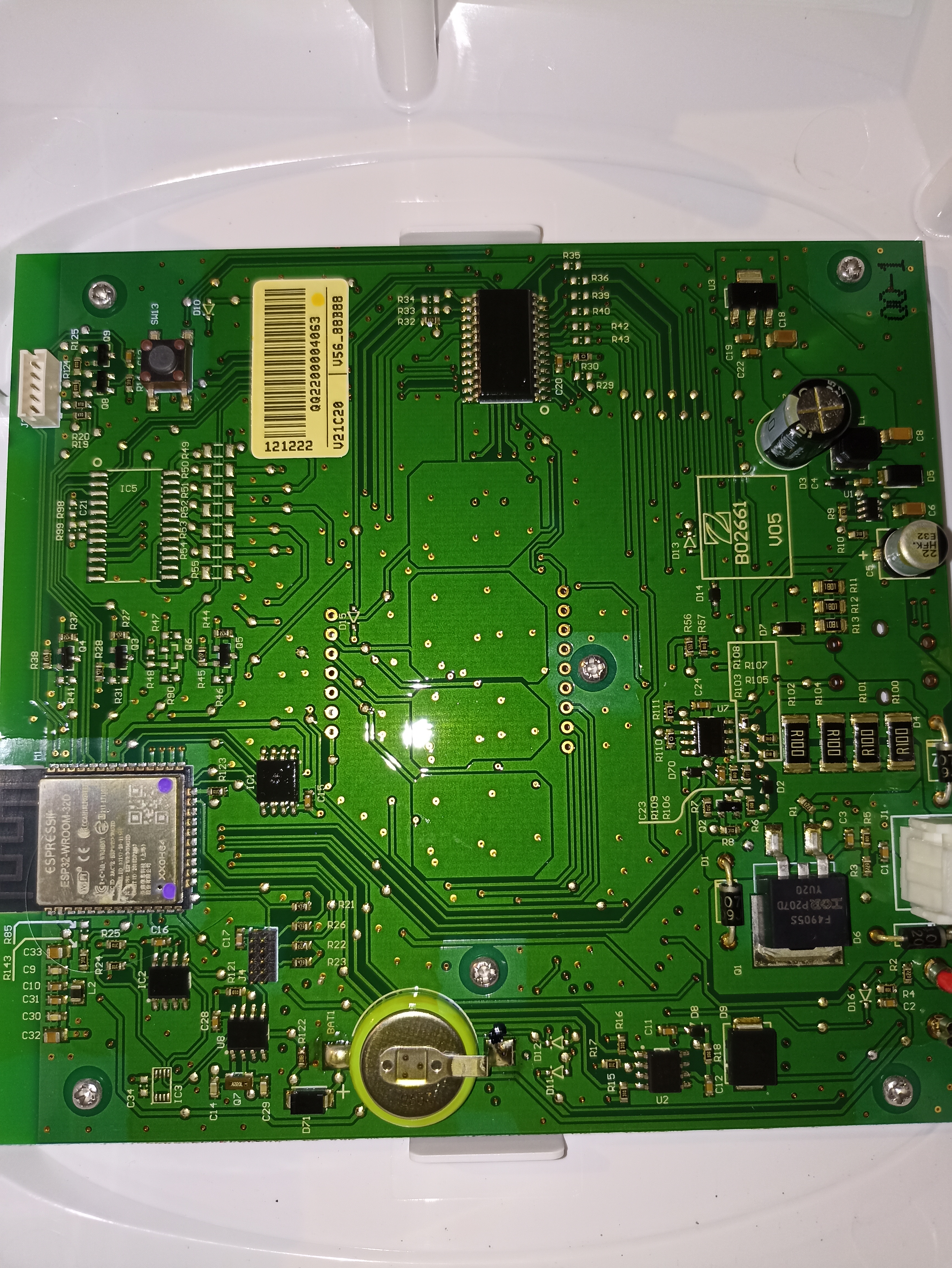

    ma centrale d'alimentation du robot piscine n'alimente plus le robot.
    Apres démontage il y a deux cartes électronique, la première (B02604) alimente la seconde (B02661) en 28v. Le 28v arrive bien a la seconde carte mais le voyant power reste désespérément éteint, n'ayant pas le schéma de la deuxième carte je sèche.
    Avez vous des information sur cette carte ou des idée de panne

    Tu nous accorde des "pouvoirs" que nous n'avons pas. Il faudrait une boule de cristal pour deviner. Toute résolution passe par une phase de recherche/mesures pour conclure. Et le voyant en question se trouve où, au juste. As-tu débranché la charge pour vérifier que ce n'est pas elle qui "écrase" la sortie d'alimentation?
    Des photos nettes accompagnées des explications nécessaires peuvent faire avancer le schmillblick.
    Stephane
    Re : unité centrale robot piscine zodiac
    La led power se trouve sur la deuxième carte qui semble être la gestionnaire du robot.
    La charge est bien débranché, j'essais d'envoyer des photos

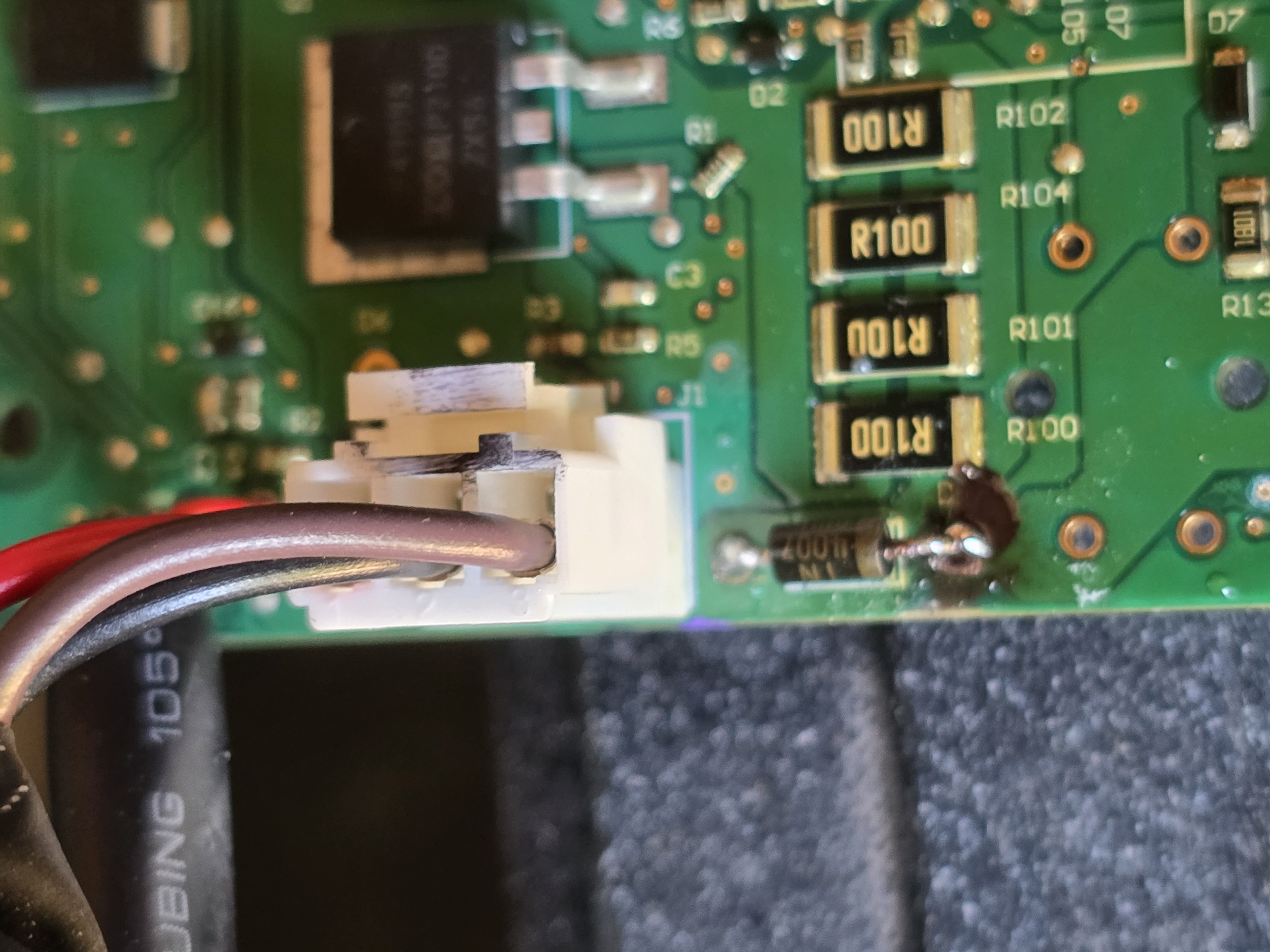

    Avez vous trouvé la panne ?
    J'ai eu le même problème car de l'eau est entrée dans le boitier de commande.
    J'ai récupéré l'alimentation après avoir ressoudé la diode située à coté du connecteur blanc qui alimente le câble qui va au robot.
