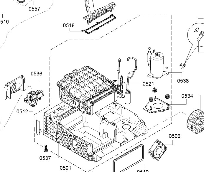

    En effet, voici sa référence : WTW87499FF/12 Type WDT67
    Re : Sèche-linge BOSCH WTW87499FF/12
    Re
    voici ce qui serait a remplacer repère 501 (en entier)
    Nom : Capture d’écran 2026-01-27 165152.jpg
Affichages : 603
Taille : 107,1 Ko
    pour le repère 536 seul
    il y a obligation de faire intervenir un frigoriste qui tout confondu
    vous facturera (a juste titre )
    un prix plus conséquent que le prix du sèche linge neuf

    tentez le vous n'avez rien a perdre et vous me donnerez le résultat
    perso je n'y suis pas parvenu
    malgré mon outillage qui est assez haut de gamme
    compresseur a air 10 bars
    nettoyeur haute pression 180 bars
    quoi trouver de plus??
    c'est le remplacement du groupe 501 qui a été la solution
    et mes collègues dans la profession font de même
    de toute façon on a pas d'autre choix
    on ne peut en réalité que réagir préventivement
    qui consiste a un entretien ultra fignolé a chaque utilisation
    style compresseur a air a 10 bars par exemple

    remarquez le car la vidéo que vous avez placé en début de sujet(bien faite )
    montre les ailettes de dissipation du condenseur (c'est bien le nom qui convient)
    qui contient en fait le circuit réfrigérant de la pompe a chaleur l'ennui est que pour un rendement maximal
    les ailettes de dissipation se veulent les plus nombreuses possible dans un volume assez restreint
    elles sont de fait très fines et se déforment facilement dès qu'on y touche
    de mon avis quand je m'y suis trouvé confronté il faudrait que soit fabriqué une sorte de peigne spécifique
    qui permette en l’insérant de redresser les ailettes après un nettoyage complet
    au nettoyeur haute pression
    ne pas s'imaginer toutefois que cela soit simple même en ayant les outils adaptés
    car en sus pour réaliser l'opération on est obligé de retirer du sèche linge l'ensemble 501
    voici de mémoire ce qui aurait peut être pu me permettre
    d'éviter le remplacement de la pompe a chaleur complète
    mais par contre c'est sans tenir compte du temps a y passer
    bref suis content d'être retraité et ne plus avoir a m'engager sur ce type d'intervention
    comme signalé dans mon précédent post la condition pour éviter cela
    consiste a un entretien très très suivi des filtres qui évite la formation d'un amalgame entre les ailettes
    qui est très collant et pratiquement impossible a retirer le nettoyeur même a 180 bars était en difficulté pour y parvenir
    je ne parle pas de l'état du condenseur après l'opération c'était irrécupérable en fait
