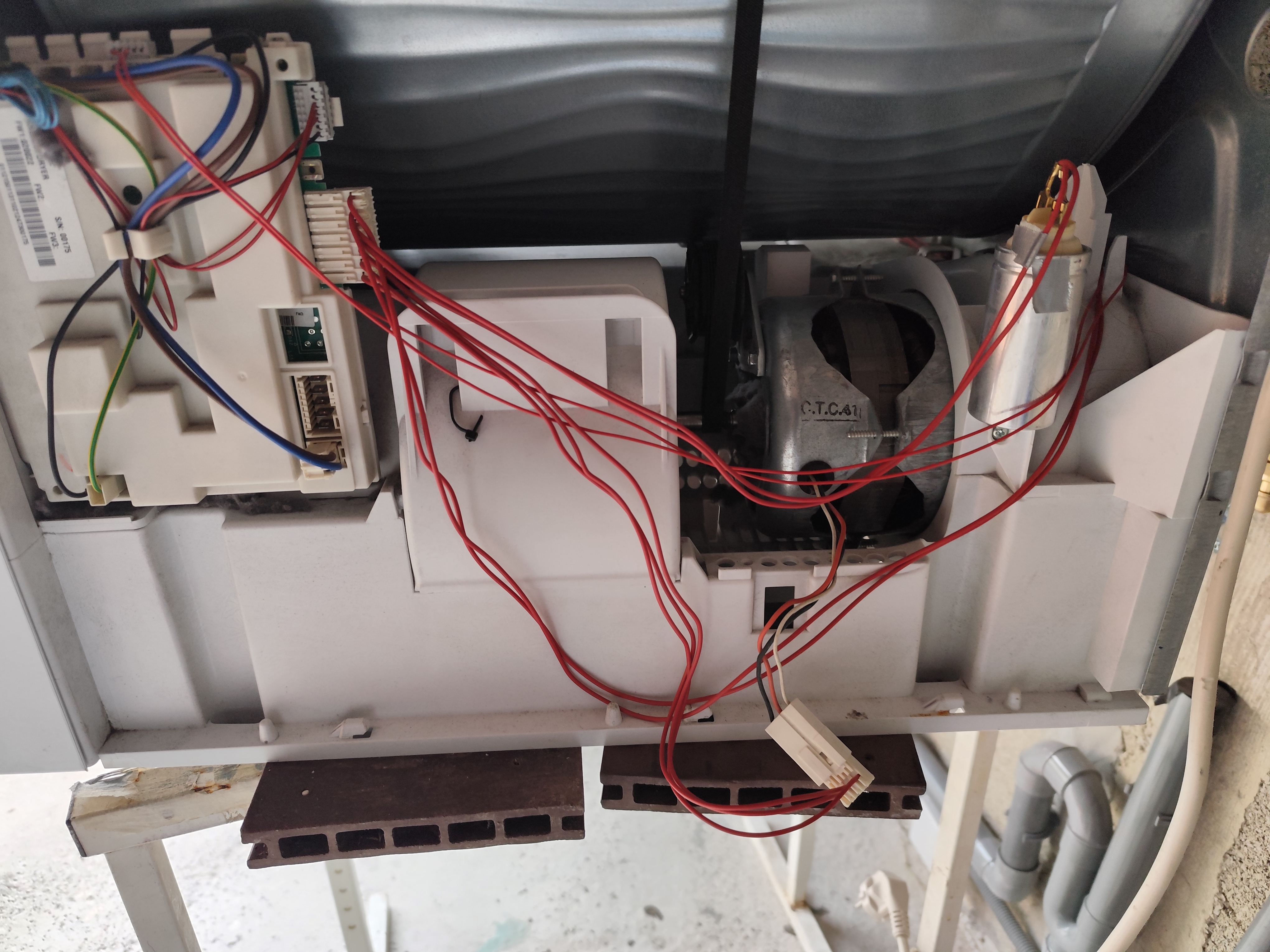

    Selon vos explications, il semblerait que le condensateur du moteur soit HS.
    Il est situé à droite de la photo.

    Il s'agit du petit cylindre gris a droite relié par 2 fils rouge?
    Par contre je ne m'explique pas pourquoi le moteur démarre en forçant le ventilateur
    Et pourquoi cela ne le fait pas avec la courroie en place
    Cdt
    ThomasV
    Re : Le moteur de mon seiche linge ne tourne pas
    Si par "forcer", vous voulez dire lancer le ventilateur manuellement :
    C'est parce que la fonction du condensateur est de créer un déphasage pour aider le moteur à démarrer. Pour faire simple, il fournit le couple nécessaire au démarrage.
    Avec la courroie, l'effort demandé est plus important car le moteur est en charge.

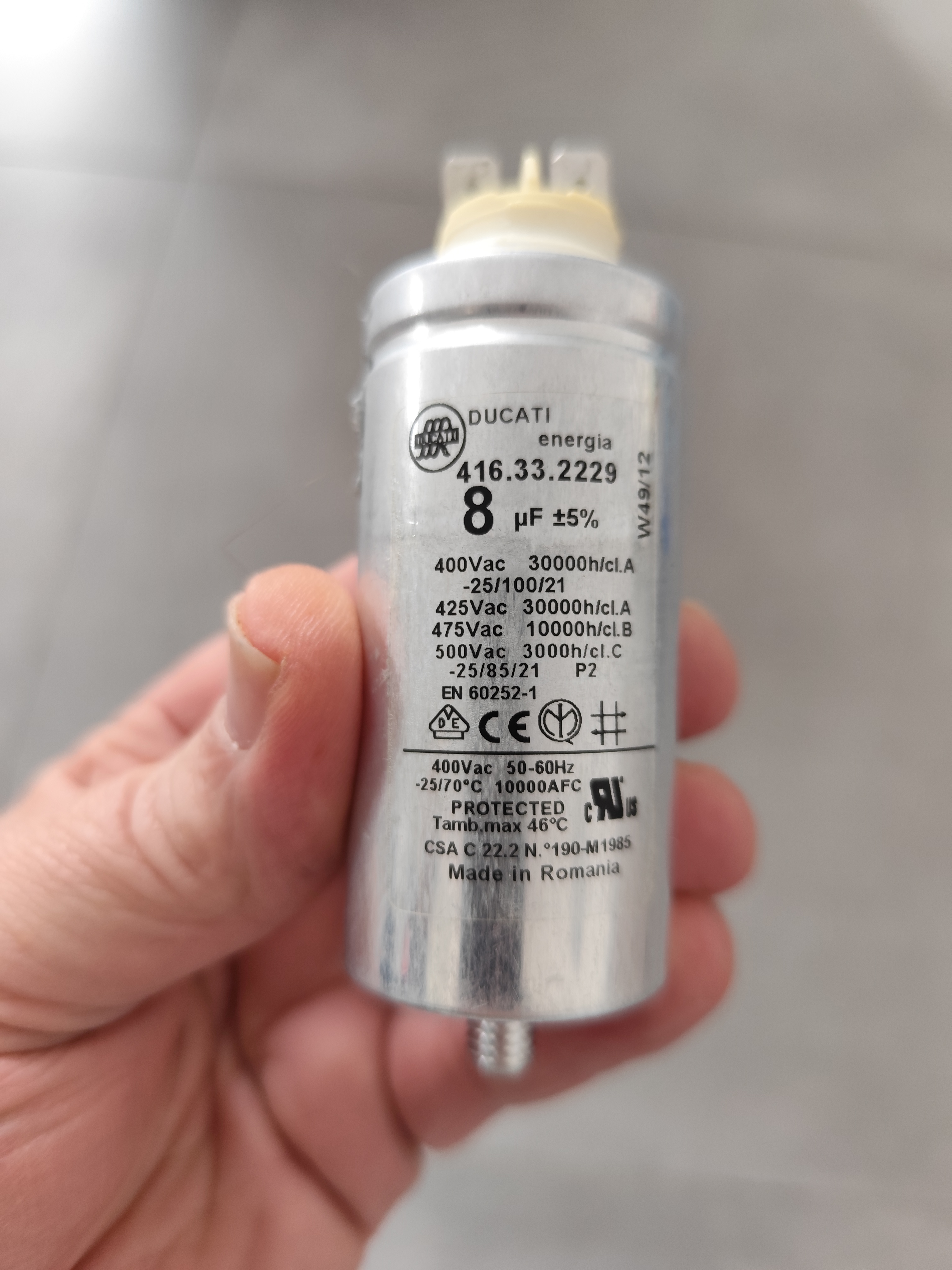

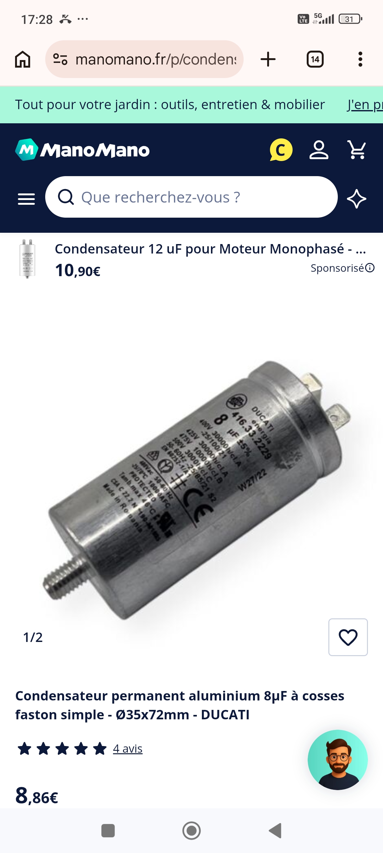

    Je suppose que je dois respecter les mêmes références voir photo
    Car il y a des modèles identiques mais par exemple 5 ou autres au lieu de 8
    Cdt

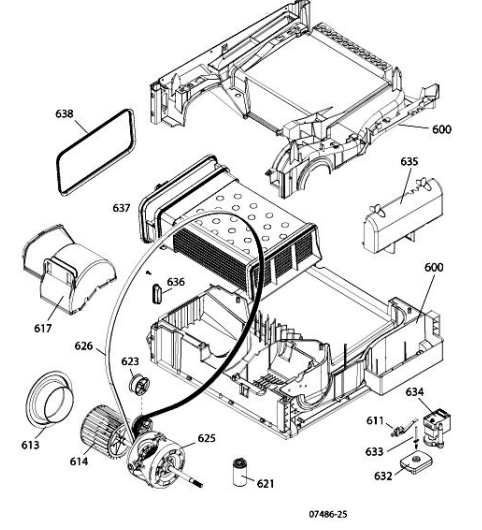

    Vous faites bien référence à la pièce 614 sur la vue éclatée de la partie inférieure ?
    Nom : Capture d'écran 2026-03-03 152929.png
Affichages : 147
Taille : 252,2 Ko
    L'idéal serait de tester le condensateur au préalable. Disposez-vous d'un multimètre ?

    Voilà la photo

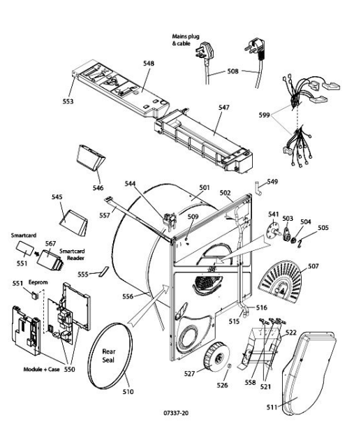

    D'accord c'est le repère 527

    J'en ai trouvé un identique voir photo
    Merci a vous

    Par contre celui que je vous ai montré sur la photo est
    Identique néanmoins dois je néanmoins choisir celui que vous me suggère
    Re : Le moteur de mon sèche linge ne tourne pas
    Re'il faut un 8µF 450v
    donc je vous suggère de prendre celui que je vous ai proposé qui en sus est nettement moins cher

    Par contre subsiste un doute
    Le model que j'ai trouvé (voir photo précédente ) est
    Exactement le même que celui de mon sèche linge
    Par contre il est a priori de 400v et celui que vous me suggère
    Est 450v et dans la compatibilité sur ce site je ne trouve pas
    Idca735fr code 95629540000 mais 95629550000
    Cdt
    ThomasV
    Ce composant possède une capacité identique mais une tension de service plus élevée. Il est préférable de choisir une tension nominale supérieure ou égale plutôt que de modifier la capacité, car cela n'altérer pas le fonctionnement.

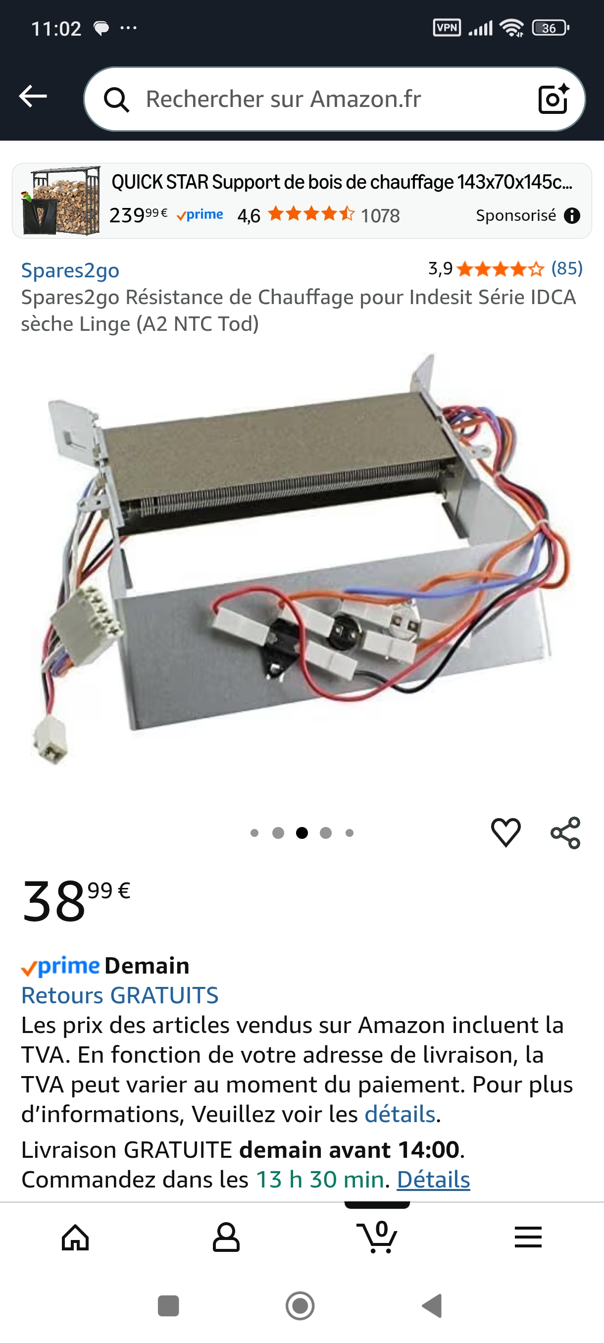

    Le seiche linge ne chauffe pas j'ai démonté l'arrière pour
    Avoir accès à la résistance et je constate que deux barettes
    (Autour desquelles s'entoure la résistance) Sont
    Coupées.
    Celà peut-il être la cause du problème ?
    re,
    cette résistance a du claquer suite au manque de ventilation provoqué par la défaillance du moteur
    la résistance est partie en surchauffe le thermostat de sécurité n'ayant pas eu la possibilité par défaut d'inertie
    de protéger l'élément chauffant
    j'ai trouvé la résistance qui va bien car ce n'est pas simple
    car il y a eu divers montages non compatibles entre eux
    https://www.cyberpieces.com/p/resist...esit-c00294624
    ils peuvent l'avoir sous moins d'une semaine au prix indiqué

    Par contre c'est bien le fait que c'est la barrette cassée sur lequel est entourée
    La résistance empêche le fonctionnement ?
    La résistance proprement dite n'étant pas coupée
    Cdt
    ThomasV
    Avez-vous testé la continuité ?
    Même si la résistance ne semble pas sectionné visuellement, la coupure peut être interne ou située ailleurs sur le circuit.

    Par contre j'ai trouvé la pièce qui ressemble a la mienne sur un autre
    Site l'avantage étant que je peux retourner gratuitement si cela ne va pas
    Néanmoins même si je ne prends pas de risque et pour ne pas faire cela pour rien pensez vous
    Qu'elle pourrait correspondre
    ThomasV
    Mon avis, la pièce provenant de chez Cyber offre une meilleur garanties de fiabilité et de compatibilité que celle trouvée sur Amazon.
