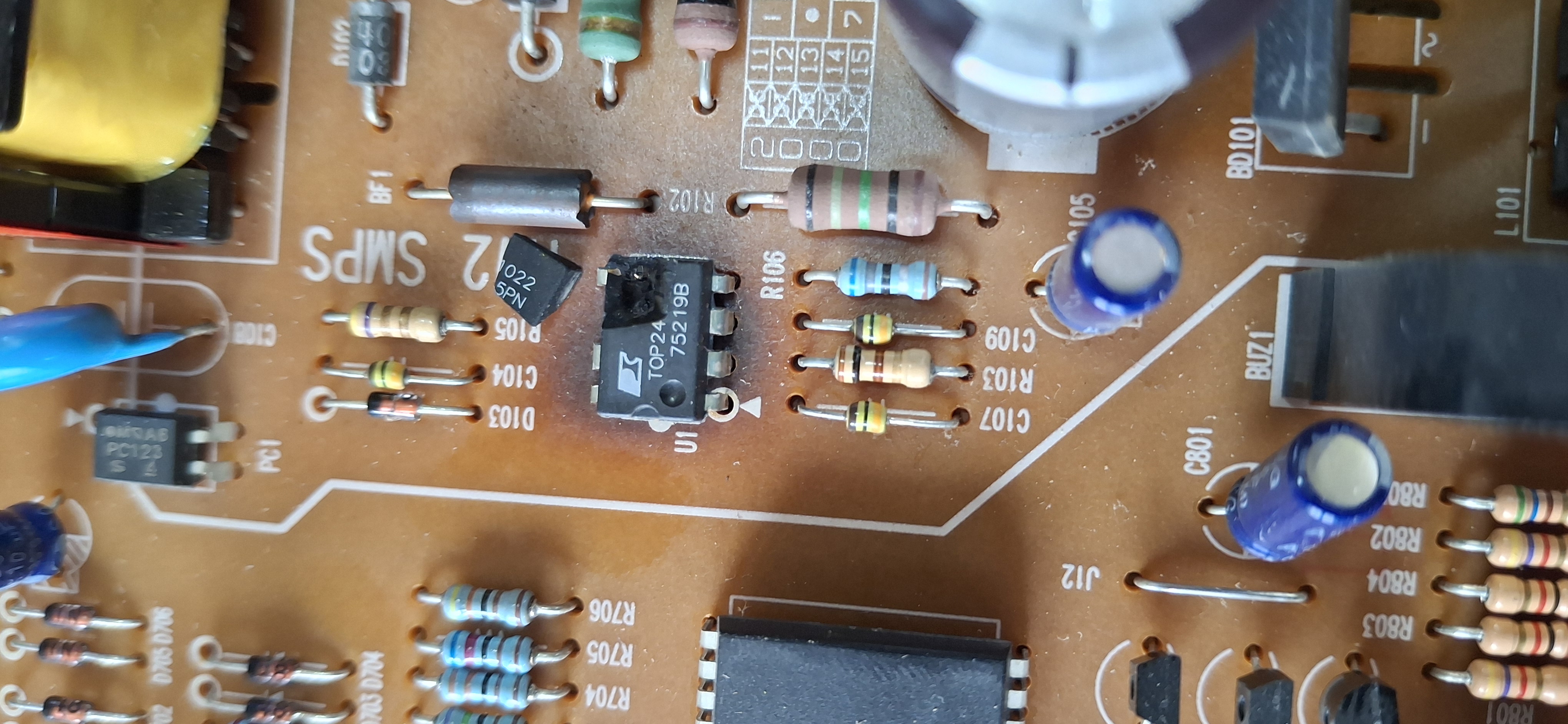

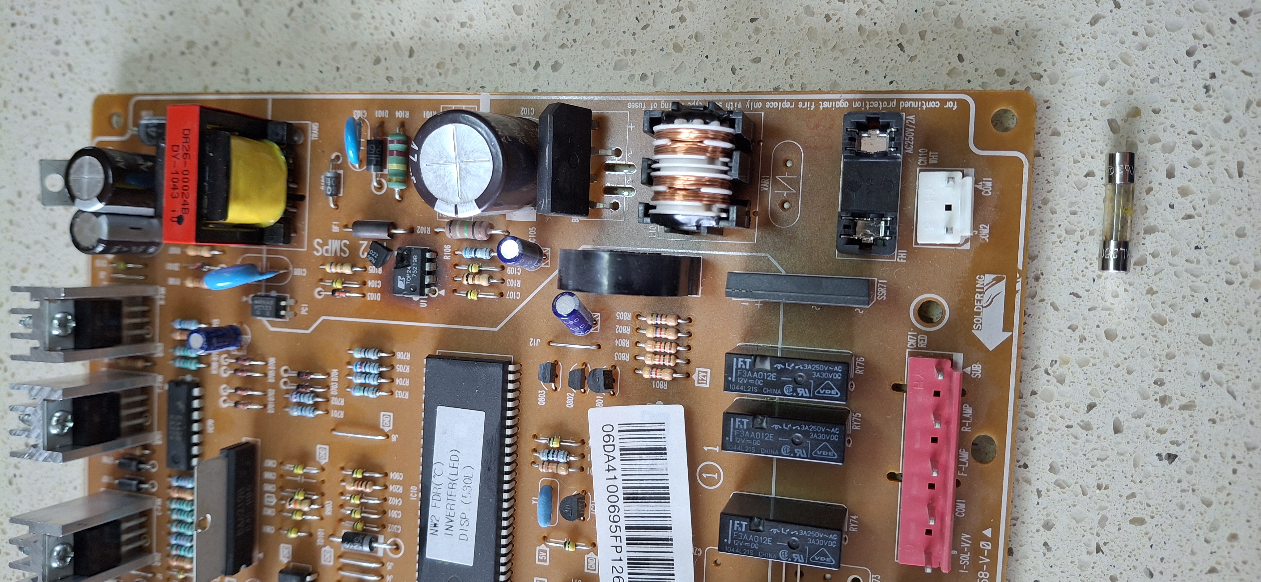

    Bonjour à tous!
    Moi c'est Fred, assez bon bricoleur mais mes connaissances sont très limitées concernant l'électronique...
    Je rencontre un soucis sur mon frigo combiné samsung RF62QEPN visiblement tombé en panne en cours de nuit.
    Plus d'alimentation ce matin alors que tout allait bien hier soir. Pas d'orage ou surtension sur le réseau cette nuit à priori, je fais les vérifications de base, tout est normal. J'ouvre donc le carter de protection des cartes électroniques pour faire un controle visuel des composants.
    Sur une des cartes, un CI Top 245 PN est explosé, le fusible 2A 250V est grillé et je m'aperçois également en fouillant un peu que le condensateur 450V 47uf gigote beaucoup, il est en fait très discrètement cramé sur son + qui se désolidarise du corps du condensateur...
    Forcément , j'ai donc plusieurs questions ayant pour but de tenter de sauver le frigo, l'environnement et mon porte-monnaie.
    Est ce réparable en changeant ces trois composants ? Vu de l'état du CI est ce que d'autres resistances, diodes ou condensateurs environnants ont pu être impactés? Au niveau visuel je ne trouve pas d'avantage de traces de chauffe ou boursouflures.
    Question bête sans doute, qu'est ce qui a pu provoquer cela? Le gros condensateur vieillissant aurait provoquer un cours circuit et fait péter le reste?
    J'ai déjà fait ce type de réparation avec succès sur un sèche linge (CI +resistance), je pense donc être techniquement capable de recommencer, par contre pour diagnostiquer, controler, tester, commrendre le jargon et connaître le rôle de chaque famille de composants c'est plus compliqué
    Je suis donc intéressé par vos retours et avis sur mon problème, en espérant faire remarcher un appareil qui allait très bien jusqu'ici...
    J'essaie de transmettre quelque photos a la suite de ce message
    Merci d'avance!

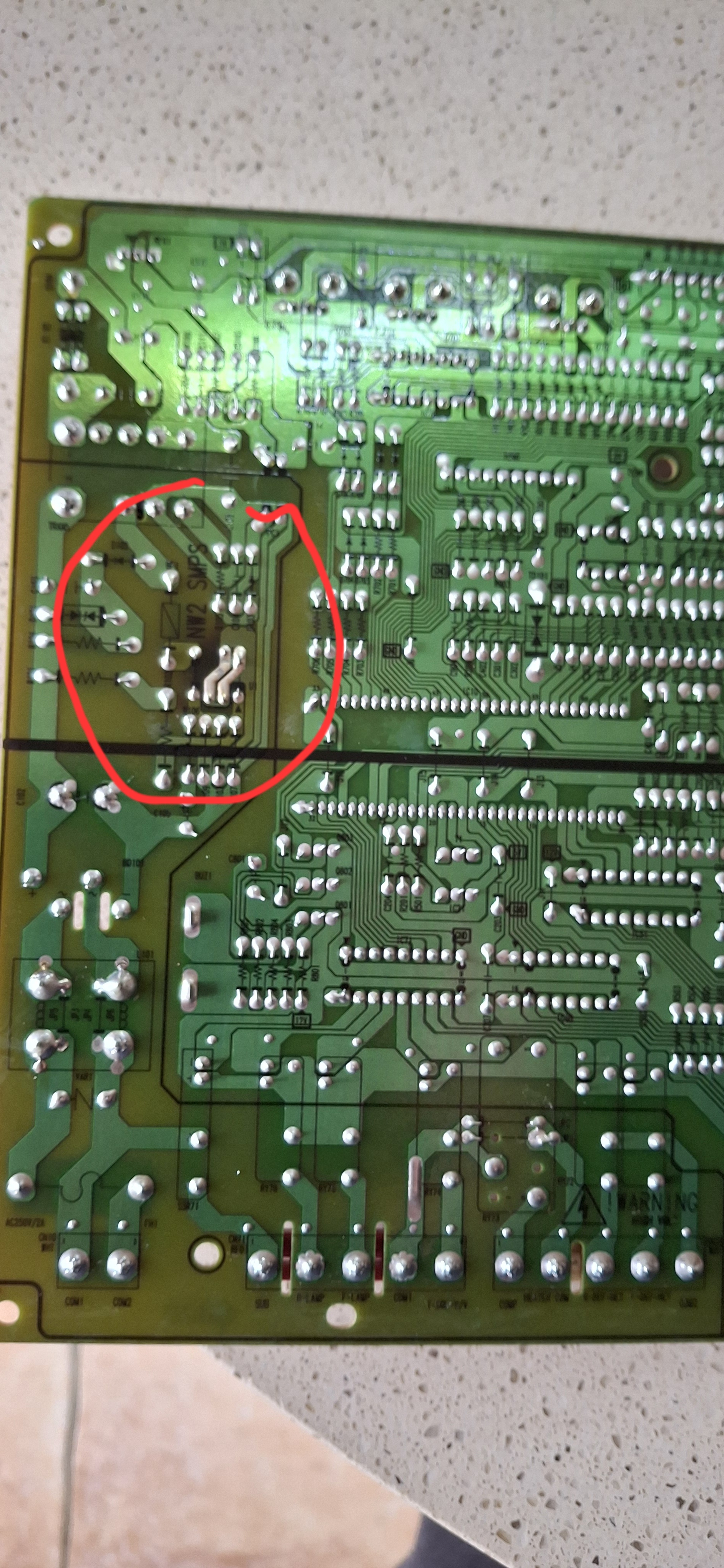

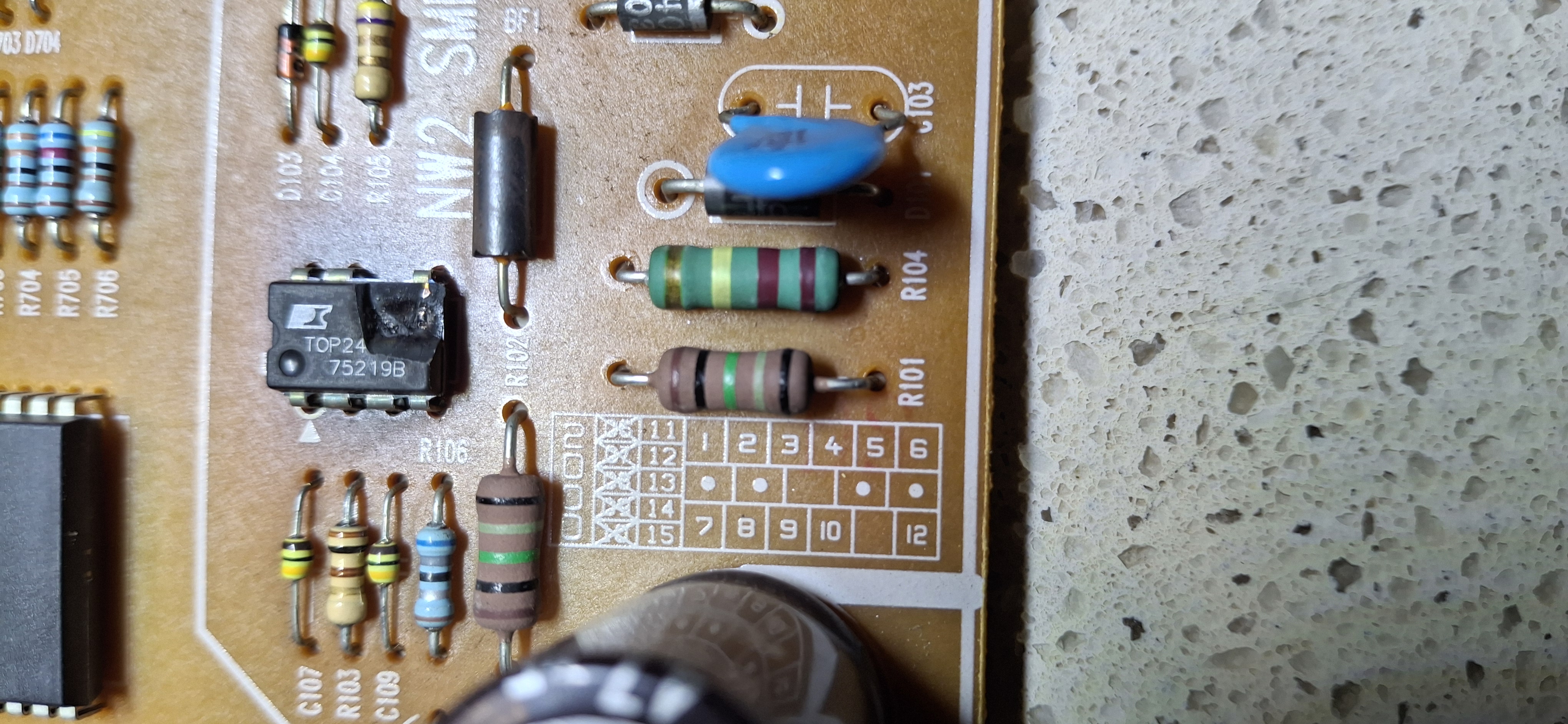

    Nouveau sur le forum, jespère avoir réussi à poster ces quelques photos qui viendront etayer mon premier message...
    ThomasV
    Re : Panne électronique réfrigérateur Samsung
    Ah oui, en effet, les composants ont pris cher !
    Bsr,

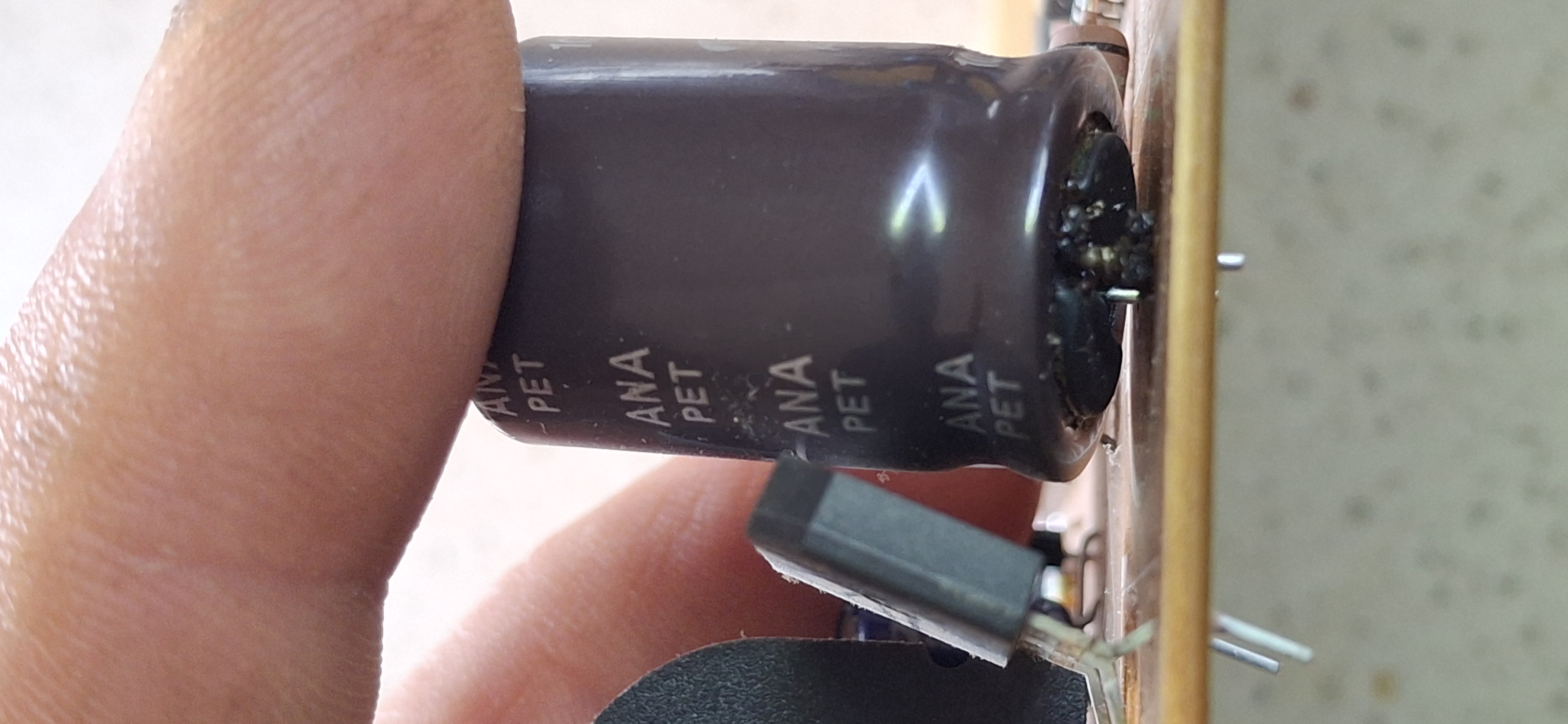

    la capa défaillante a pu provoquer la casse du circuit.
    La réparation se tente.
    Capa 450V et Top245 à remplacer + fusible bien sûr.
    Vérifier le pont de diodes et R101 (que je ne vois pas, mais qui doit être une résistance de puissance faible valeur (qq dizaines d'Ohms)

    Merci JY, je vais effectivement tenter la réparation,avec un peu de chance ca reviendra moins cher qu'un frigo neuf...
    Concernant le pont de diode, nous sommes d'accord qu'il s'agit bien du composant noir à 4 broches en amont du condo 450v grillé ? Pour la résistance R101 c'est bon elle est bien identifiée.
    Dans les deux cas j'imagine qu'il faut les dessouder pour les tester correctement ?
    Dans tous les cas vous avez des sites ou des fabricants à me conseiller pour ce type d'achat.
    Photo de R101 ?
    pour le condensateur, diamètre, hauteur, et écartement des pattes ?

    Pour le condensateur : diamètre 18mm, hauteur 25mm et pas de 7.5mm entre les deux broches.
    Le Top245PN ne se trouve pas partout.
    Ne pas prendre chez Aliexpress, il y a parfois des copies de mauvaise qualité.
    Il faut un circuit du fabricant Power integrations
    https://fr.farnell.com/power-integra...MfX0oLwB8Kn3nr
    et du coup, le condensateur:
    https://fr.farnell.com/panasonic-ele...-20/dp/1673507
    le pont de diodes est bien le noir à 4 pattes.
    R101 n'a rien. J'ai confondu avec d'autres circuits d'alim où une résistance de faible valeur protège le circuit intégré.

    +1 avec annjy. J'en avais acheté sur AliExpress et les cinq TOP245PN que j'avais pris n'ont pas fonctionné du tout.
    - Parfois, ce sont des composants déclassés (qui ont échoué aux tests d'usine).
    - Parfois, ce sont de simples "coquilles vides" ou des composants rematricés.
    Pour ce genre de composants critiques pour l'alimentation, il vaut mieux commander chez des distributeurs officiels (Mouser, Digikey, Farnell ou RS) même si c'est un peu plus cher.

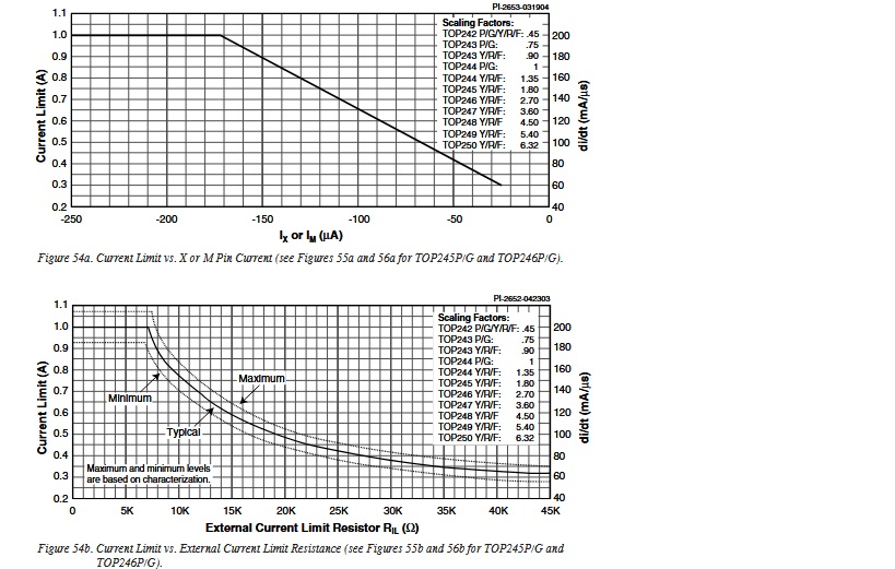

    une dernière chose le top245 a pris cher et il chauffe beaucoup sur la carte on aurait pu acheter un modèle plus costaud 246-247 ou 248
    https://www.alldatasheet.com/datashe...NT/TOP245.html

    Pour le top 245 je ne savais pas qu'on pouvait prendre au dessus.... j'en ai commandé 2 au cas où donc tant pis, on verra déjà si le frigo veut bien repartir pour un tour.

    j'ai tendance à faire confiance aux ingénieurs qui ont conçu le schéma, et par conséquent j'évite de modifier un composant sans refaire l'étude de son environnement, voire de la totalité de la fonction. Mettre un 246 ou 248 pourrait nécessiter d'autres modifications annexes pour ajuster des courants ou autre.
    Et je n'ai même pas le schéma.
    un plus faible RDSon favorise une puissance plus importante non préjudiciable au fonctionnement.
    mais oui vous avez raison car il y a un écart entre les circuits c'est la limitation du courant.
    il faudrait changer RIL et donc refaire le design etude essai etc...
    néanmoins j'ai du mal à comprendre les graphiques quasi identiques entre les références et un gros écart sur le tableau sur Imax.
    si quelqu'un a compris je veux bien ...

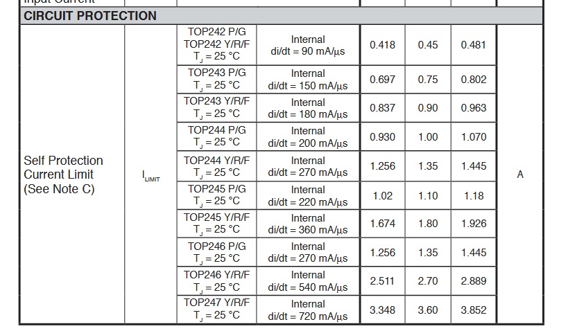

    ça fait partie d'un métier, la lecture des datasheet....
    Il faut prendre en compte le "scaling factor" en haut à droite du graphe. (facteur d'échelle)
    exemple : TOP 242P/G
    tableau : I lim = 0,45
    graph : I lim = 1 et scaling factor = 0,45 donc I lim = 0,45
    exemple : TOP 246P/G
    tableau : I lim = 1,35
    graphique : note : se reporter à la figure 56b
    fig 56b : I lim = 1 et scaling factor = 1,35 donc I lim = 1,35
    CQFD
    Cdlt,

    oui je l'avais bien vu mais je ne comprends pas la logique car sur la page 41 on a le 245 avec son graphe avec facteur d'échelle 1.1
    et ca ne permet pas de retomber sur ses pattes avec le graphe page40 où le facteur est 1.8 pour le 245.
    le tableau est en rapport avec le facteur d'échelle ca oui mais les graphes ca ne collent pas...
    page 41 : (TOP245P/G only)
    page 40 : TOP245 Y/R/F: 1.80
    ce n'est pas le même boîtier (et les pattes n'ont pas la même fonction....)
    c'est décidément un métier....
    Dernière modification par annjy ; 14/03/2026 à 12h20.
