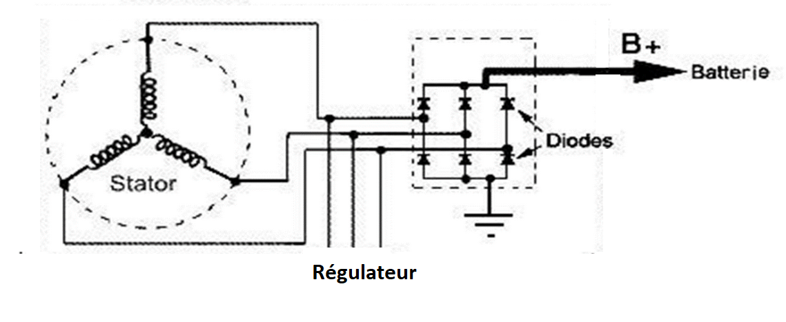

    Bonjour à tous.
    Pour la compréhension du sujet je obligé de détailler mon problème, excusez le roman.
    Sur ma voiture 3008 Peugeot quand je coupe le contact j'entends comme un petit sifflement ou couinement venant de mon alternateur et ma
    batterie se décharge rapidement.
    Je passe la valise: boitier BPGA à remplacer, ce que j'ai fait. ( c'est le 4 ème que le change en 40.000 kms )
    Le rôle de ce boitier c'est la protection du circuit de charge batterie est de couper la liaison électrique avec l'alternateur après une poignée de secondes quand on coupe contact.
    Ce que l'on nomme " endormissement " du BSI qui est le calculateur qui gère le calculateur principal.
    Après essai sur plusieurs jours la batterie ne se décharge plus.
    Mais j'entends encore le sifflement qui s'arrête après coupure du contact et endormissent du BSI . D’où plus de décharge batterie anormale.
    Ma question est :
    - un alternateur qui charge normalement à 14.3v
    - qans l'alternateur quand on coupe le moteur peut il avoir une diode ou le régulateur de tension qui laisserait du + batterie aller vers Stator qui provoquerait le sifflement ?
    - ce qui pourrait créer un arc qui détériore petit à petit les grains de contacts du relais du BPGA à l’endormissement du BSI ?
    Nom : Pont de diodes.PNG
Affichages : 302
Taille : 345,0 Ko
    Merci pour votre aide.
    Cordialement.
    Re : Panne électronique sur voiture.
    1) Le "plus" veut-il dire aucune décharge ou augmentation de la décharge ?
    2) Je pense que ton schéma n'est pas correct ?
    A priori,
    - le pont de diode se trouve inclus dans l'alternateur.
    - le régulateur est extérieur mais pas sûr à tous les coups ?
    Le régulateur ne peut pas être simplement en //.
    Voir le schéma réel.
    Pour qu'un courant batterie circule vers l'alternateur il faudrait au moins 2 diodes en fuite inverse.
    Le régulateur peut-t'il laisser passer du courant vers l'alternateur ? je pense que NON mais... se méfier...
    Le bobinage n'apprécierait pas !
    D'où provient ce sifflement ?
    14,3 V en charge ne me semble pas anormal.
    Dernière modification par Jeryko ; 18/03/2026 à 19h29.
    Merci pour vos réponse.
    Non ce n'est le schéma c'est juste un croquis théorique qui indique séparément le pont de diode et le redresseur. qui n'est pas représenté ici
    Le sifflement moteur arrêté je le situe vers l'alternateur avant l'endormissement. Il ne fait aucun ne fait pas de bruit anormal moteur en marche
    Actuellement avant endormissement du BSI il y a ce sifflement et une consommation de 2 Amp entre la cosse batterie positive et le positive de la batterie
    Après endormissement plus de sifflement et consommation de quelques Mili ce qui est normal pour mémoire radio et sans doute d'autre boitier qui garde une mémoire comme la position des sièges ou autres
    Donc actuellement tout est correcte car à l'endormissement du BSI le sifflement se coupe
    Je suppose que l'usure prématurée du BCGA est due du fait à se sifflement qui s'arrête en créant un arc supplémentait nocif pour les grains de contacts du relais
    Vous semblez dire que ce n'est pas possible alors je cherche encore une cause , une explication à cette usure prématurée ?
    Un << retour de + >> sur une bobine de stator pour une raison ou une autre vers le stator pourrait faire ce sifflement moteur à l'arrêt ?
    Dernière modification par jeager13 ; 18/03/2026 à 21h19.
