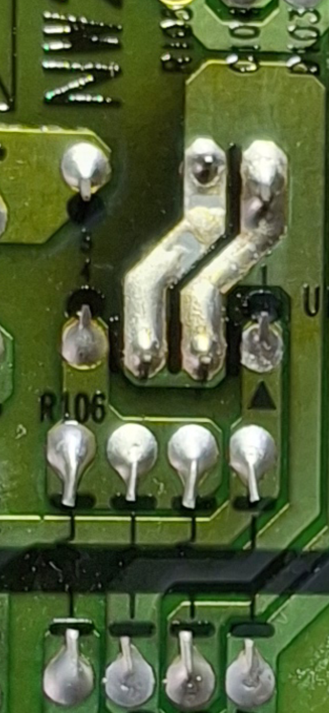

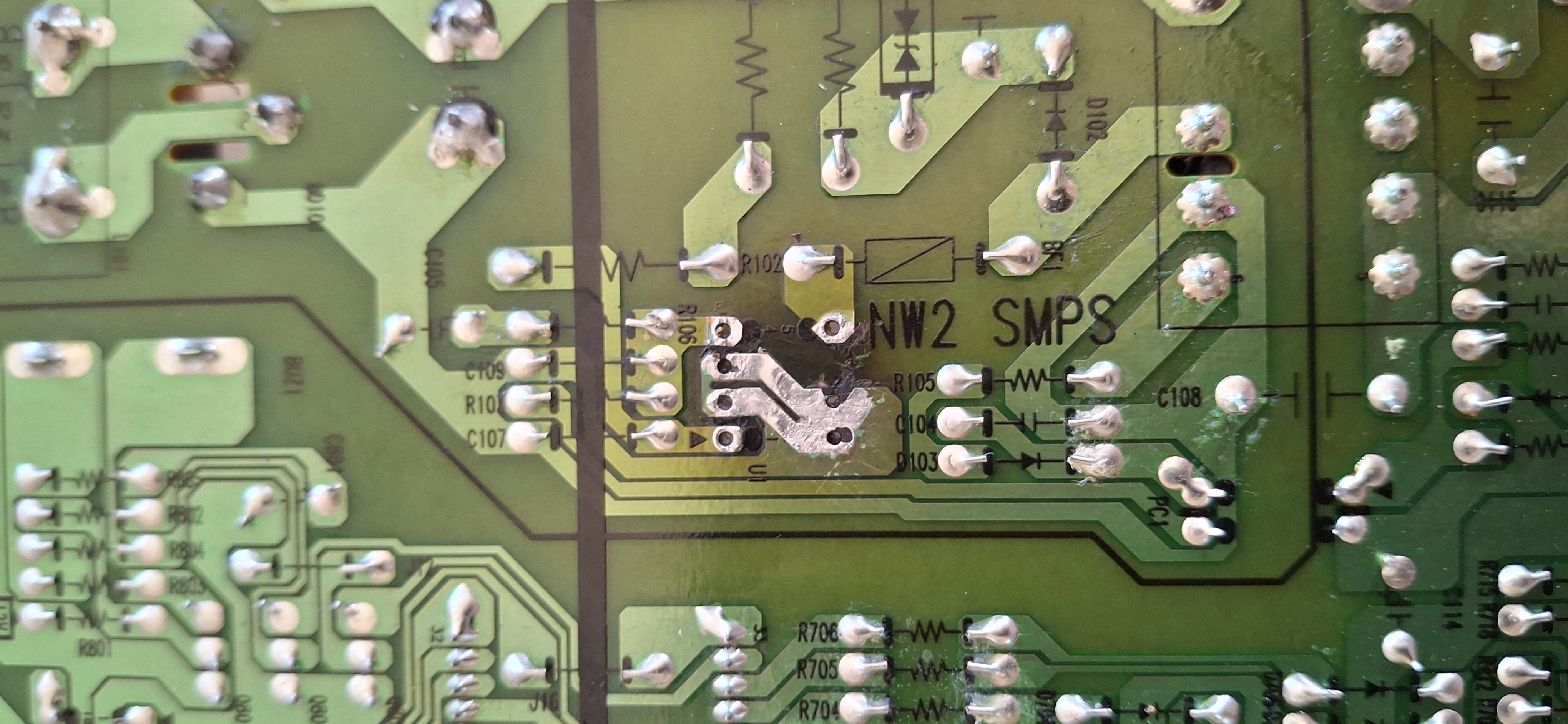

    Salut a tous, apres bien des péripéties avec UPS j'ai enfin reçu mes composants ce matin.
    J'ai soudé sans problèmes le pont de diode et le condensateur par contre je galère avec le top. Tous s'est bien passé jusqu'aux deux derniers plots qui se pontent malgré l'apport de flux. J'ai dessoudé a nouveau pour y voir clair mais maintenant je cale pour faire dégager l'étain (J'ai pas de tresse et ma pompe n'en enlève pas davantage)
    A ce stade j'ai peur de trop chauffer et tout bousiller si ce nest pas déjà le cas et le circuit reste bien crado.
    Moment je n'y connais pas grand chose je viens vous demander de l'aide et votre indulgence bien conscient que ça n'est pas mon job.
    J'imagine (d'après les anciennes soudures) que ce pont est à proscrire mais en même temps en observant le circuit on pourrait penser qu'ils sont les deux reliés sur le même...
    Quelqu'un saurait me dire si c'est rattrapable et si ce pont récalcitrant est réellement un problème.
    Merci à vous !

    pas de soucis car on voit des le départ que c'est déja la même piste en dessous donc ils sont ensembles on peut aussi voir de l'autre coté un morceau de piste entre les deux pads donc no problémo !

    Merci rancard pour ta réponse rapide! J'ai dessoudé pour rien du coup mais dans le doute...
    Je vais tenter de finaliser ça proprement a+

    Re! Il semblerait que mon frigo reprenne vie! La lumière marche, le ronronnement du compresseur aussi, j'attends de voir si la production de froid est normale. A voir aussi si cette réparation reste stable et durable ces prochains temps. En attendant je vous remercie vraiment pour vos précieux conseils et cette possible prolongation de vie de mon frigo
    Re : Panne électronique réfrigérateur Samsung
    Bravo.
    si le compresseur et la lumière fonctionnent, c'est presque gagné !
    L'origine est probablement dans le vieillissement du condensateur
