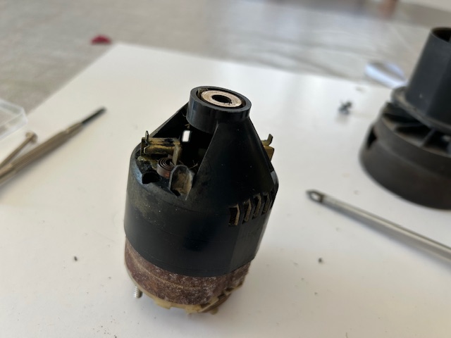

    Rotofil black et decker

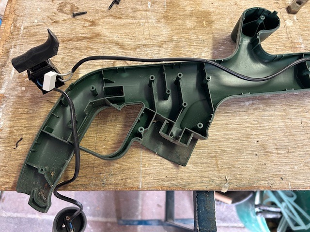

    Il y avait un moment que je ne m'en étais pas servi.
    Lorsque j'ai appuyé sur la gâchette, il y a eu une tentative de démarrage, comme si il y avait un faux contact dans la gâchette
    Je l'ai démonté et maintenant plus rien.
    Est-ce que cela pourrait provenir du condensateur (je pense que c'en est un) sur la gâchette ?
    Merci pour vos retours et bonne soirée.

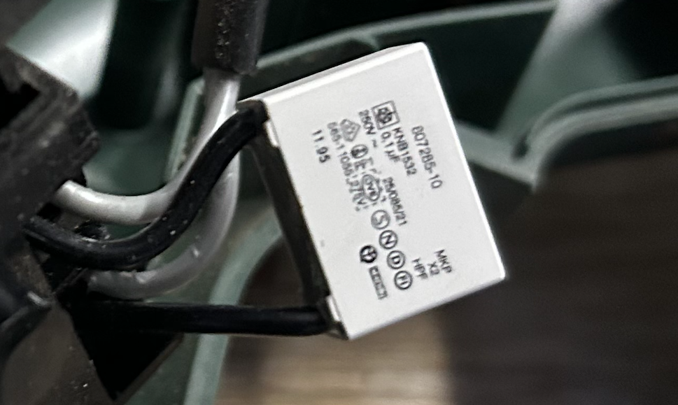

    ce condo est en fait un filtre anti parasite
    je doute qu'il soit en cause au besoin vous pouvez le supprimer pour test
    bien qu'à mon avis il semble être monté en parallèle
    donc il ne pourrait être en cause

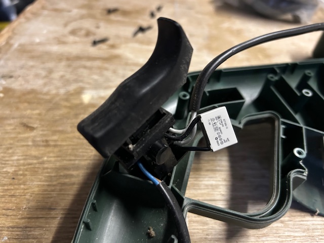

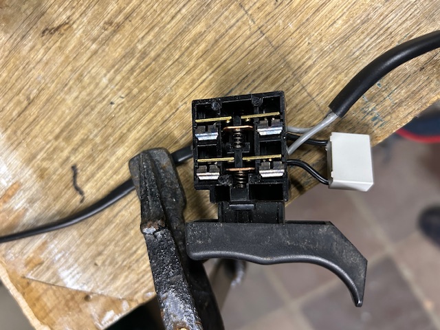

    Je pense qu'il est monté en parallèle, voir photo.
    J'ai du démonter la gâchette, car impossible de mettre les pointes du mutimetre pour tester. Il est bon.
    Est-ce qu'on peut tester le moteur en le branchant directement sur les cosses ? Si OK, je le ferai demain.

    C'est bien un appareil sur secteur ?
    la "gachette" a l'air d'être un simple interrupteur double, avec un condo antiparasite.

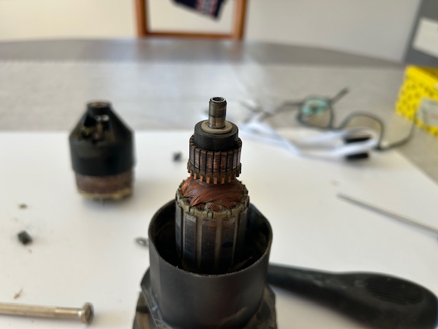

    Je pencherais plutôt pour une usure des charbons...
    Photo du moteur, plus précisément de la zone collecteur/charbons ?

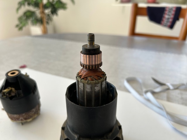

    tu es sur que ce soit un moteur universel??
    auquel cas +1 pour les charbons juste
    voir si le collecteur est en bon état avant de les remplacer

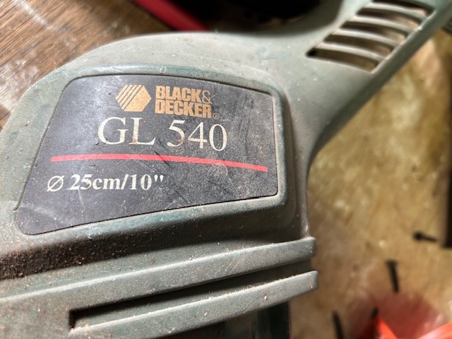

    Je ne suis pas sûr, mais si c'est un type 1:
    https://www.adepem.com/coupe-bordure...f/gl540-type-1

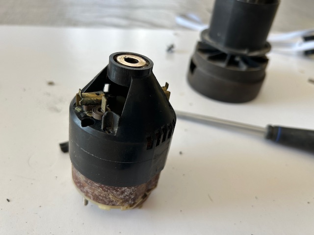

    Re : Rotofil black et decker
    Super, le rotofil va reprendre du service.
    En fait, cela venait des charbons qui s'étaient collés dans le logement et ils ne coulissaient plus.
    Un bon nettoyage complet et c'est reparti.
    Quelques photos de la bête pour le plaisir
    Merci encore à vous tous et bonne semaine.
