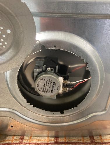

    Bonjour a tous
    J'ai un soucis avec ce micro ondes de Dietrich de reference MN6516E2
    Le pignon circulaire blanc tourne idem avec le cercle metallique a roulette mais quand je rajoute le plateau en verre il ne tourne plus et cette fois ci on entend un bruit
    Lorsque je le tourne a la main , on a l'impression que cela frotte
    Probleme mecanique ou moteur ?
    Puis-je le demonter par le dessous ?
    Merci pour votre aide

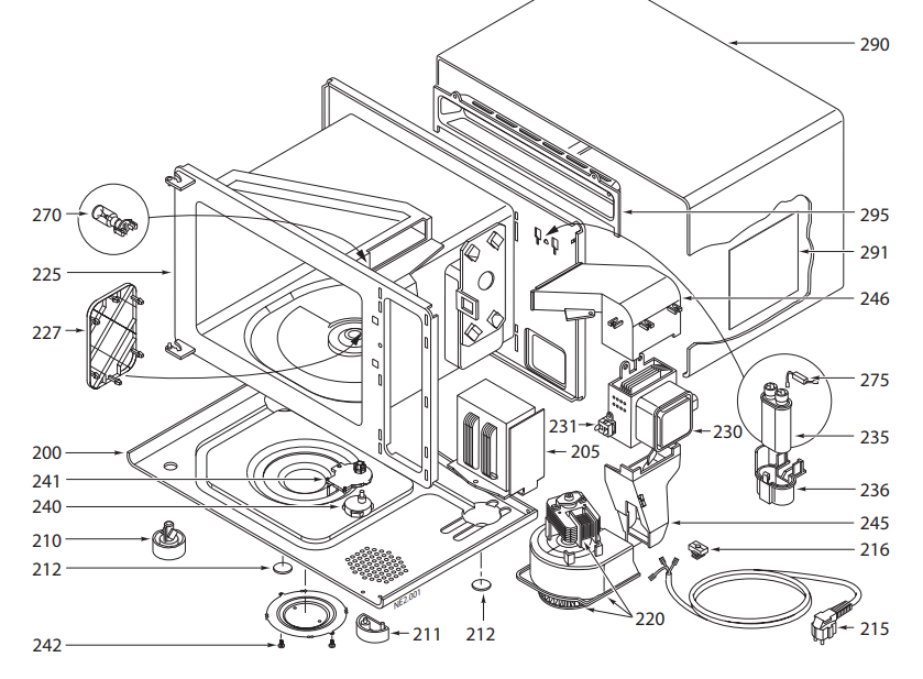

    Pouvez-vous être plus clair en indiquant le repère sur la vue éclatée ?

    Concernant la pièce, ne sachant pas exactement où est le problème difficile à dire
    240,241,220 ?
    Re : Plateau tournamt micro-ondes De Dietrich ne tourne plus en charge
    bjr,
    C'est 240 ou 241. (210, je ne vois pas ce que c'est ? un pied ?)
    Mais si tu es manchot ça va être difficile d'y accéder ?
    ça se passe en dessous de la cuve du four.

    Par la trappe 242 ?

    pour atteindre le micro moteur il faut cisailler les 3 accroches du repère 242
    via une pince coupante ensuite après réparation
    il faudra utiliser une ou 2 vis de fixation en remplacement des 3 accroches cisaillées

    il n'y a pas de courroie c'est un réducteur cet ensemble n'existe plus
    en fait il faudra que tu adaptes quelque chose
    il est toutefois sur que ton souci est sur ce micro moteur

    le repère 220 n'a rien a voir avec ton souci

    voici le micro moteur en cause

    +1 avec Richard, c’est bien visible sur l’éclaté.
    Il est possible d’accéder à la partie inférieur du micro-ondes en déposant le capot supérieur (déconnexion préalable de l’appareil impérative).
    Ensuite, vous pourrez accéder à la partie inférieure en démontant le carter correspondant.
    Attention : présence de haute tension (condensateur HT).

    Le moteur à la main est très dur et grince, peut-être un roulement
    Je vous tiens au courant dès la reception du moteur
    Puis-je laisser le micro-onde sur le dos en attendant le moteur , celui-ci est bombé ?

    J'ai reçu le moteur et c'est repart , merci à tous et notamment à Richard 31
