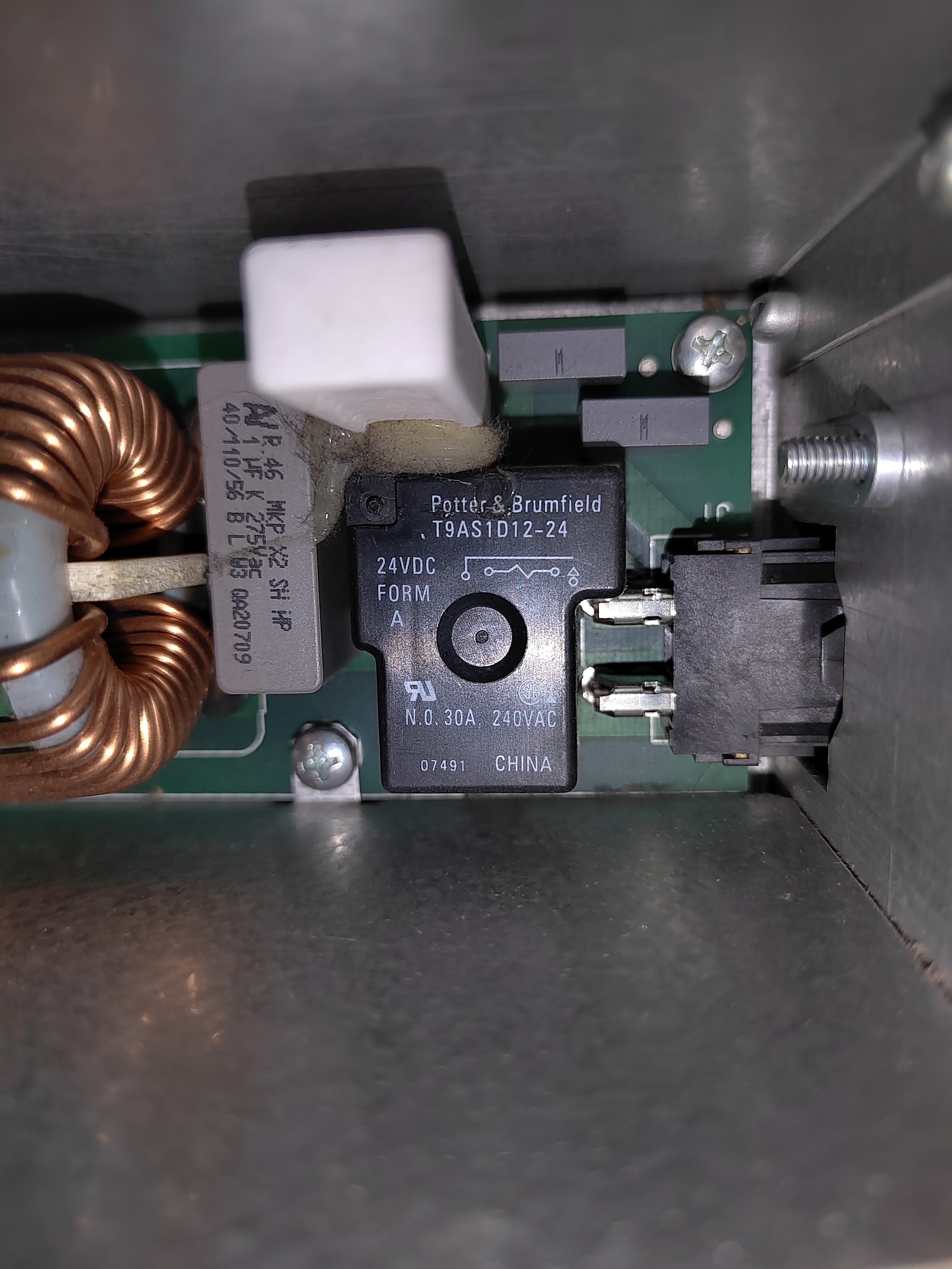

    J'ai un tapis de course technogym run 700 qui se bloque par moment pendant l'utilisation quelque soit l'allure et l'inclinaison.
    Dès que le tapis bloque on entend des claquements dans le boîtier électronique à l'intérieur du tapis.
    J'ai ouvert ce boîtier et les claquements proviennent d'un relais.
    Pensez vous que le problème vient du relais en lui même où d'ailleurs
    Pour info, les tensions sont bonnes.
    Le relais en question est un Potter et brumfield T9AS1D12-24
    Merci de votre aide

    Il vous faut le sortir et le tester : https://www.alldatasheet.com/datashe...AS1D12-24.html
    Cependant, je serais étonné que le problème vienne de là.
    Je pencherais plutôt pour une surtension ou une sécurité qui se déclenche.

    Bien entendu, nous n'avons aucun moyen de le deviner, d'autant que nous n'avons pas la moindre idée de comment/par quoi ce relais est commandé.
    Dans un tel cas, il me semble que la première des choses à faire est d'accéder aux soudures (et aux fils) du circuit imprimé à la recherche d'un mauvais contact ou d'une soudure douteuse. Je n'exclus pas que des chocs soient responsables d'une perte de contact.

    Une surtension ? J'ai bien 230 volts sur la prise de courant.
    J'ai pensé à une chose, il y a un arrêt d'urgence souvent utilisé abusivement par les utilisateurs. (c'est dans une salle de sport)
    Mais je ne sais pas si cet arrêt d'urgence commande ce relais.
    Aujourd'hui zéro problème il a fonctionné.
    La prochaine fois que le relais s'emballe à nouveau à faire ses clics clics clics, je démonte l'arrêt d'urgence pour essayer.

    Pardon, je pensais à une surchauffe moteur.
