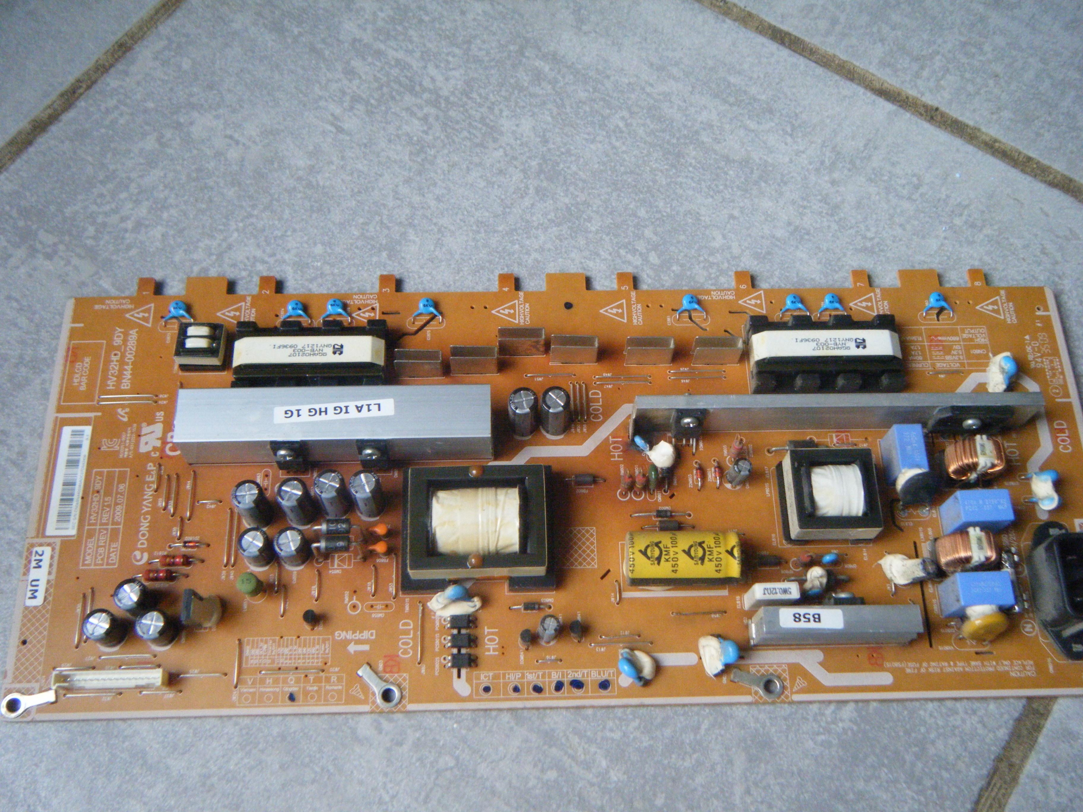

    bonjour a tous
    nouveau probleme sur ma tv samsung ( ancien probleme les 2 haut parleur hs )
    ma tv etait allumée fonctionnait bien quand soudain un gros claquement et plus de son et plus d image

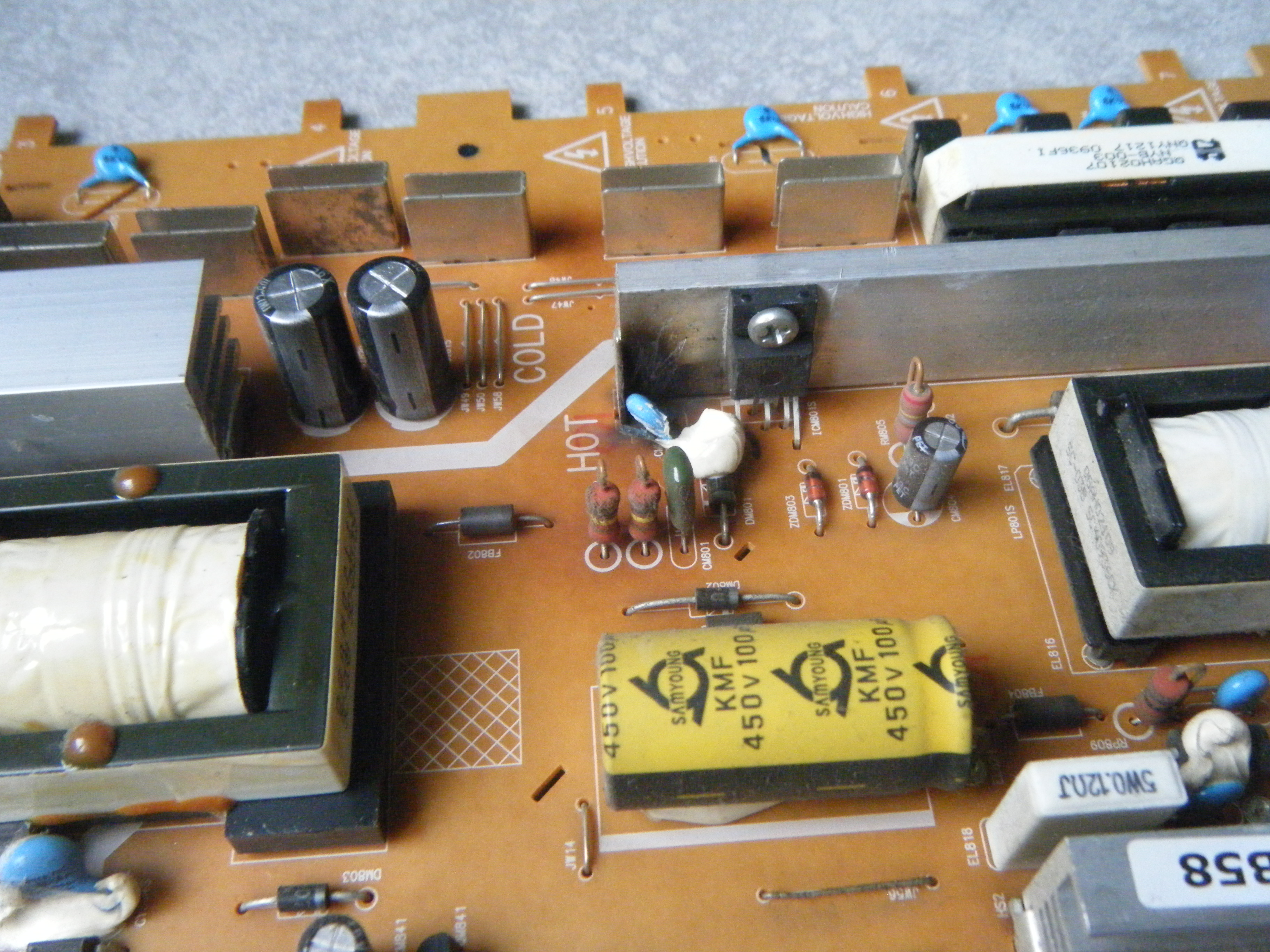

    ouverture de l arriere ; fusible hs et un composant eclaté et noir a coté j essais de joindre 2 photosNom : DSCF3040.JPG

    je remets une image differenteNom : DSCF3039.JPG

    C'est le composant bleu qui a éclaté ?
    jpaul78
    Re : TV samsung modele LE32B350F
    oui , c est bien lui , c est quoi ce composant ,,,, un condo ou ,,,,,,,

    Si le condensateur bleu CM806 a explosé il faudra le changer 100pf 1kv puis le circuit intégré ICM801S = ICE3BR1065JF650V et la résistance RM805 = 0,24Ω 1W.Verifiez aussi le fusible secteur FS801S 250V 4A.

    ou se trouve le ICE3BR1065JF650V et la resistance RM805 , le fusible je l ai reparé
    jpaul78
    je les ai trouvé sur le circuit , c est sur qu ils sont cramés , peut etre les tester ??

    Vous pouvez changer que le condensateur bleu et vous verrez si le fusible tient ou pas.
    Pour essayer l’IC il faut être équipé, la résistance RM 805 vous pouvez la mesurer en ohmmétre.

    Souvent ce type de condensateur (bleu)est soumis à des impulsions proches du 600v ac et c'est leur isolement qui vieilli et se fissure,d’ou court-circuit et fumée.

    ou puis je acheter ces composants ? de plus j ai trouvé le ICM8015 , mais la reference est ; ICE3BR1065JF220TO est ce compatible ??

    Oui c'est OK pour ICM801S.
    Pour le condensateur bleu (100pf)vous pouvez prendre en 2kv,c'est bon aussi.

    effectivement Papilou a eu raison , l icm avait cramé , je l ai changé et ma tv fonctionne tres bien
