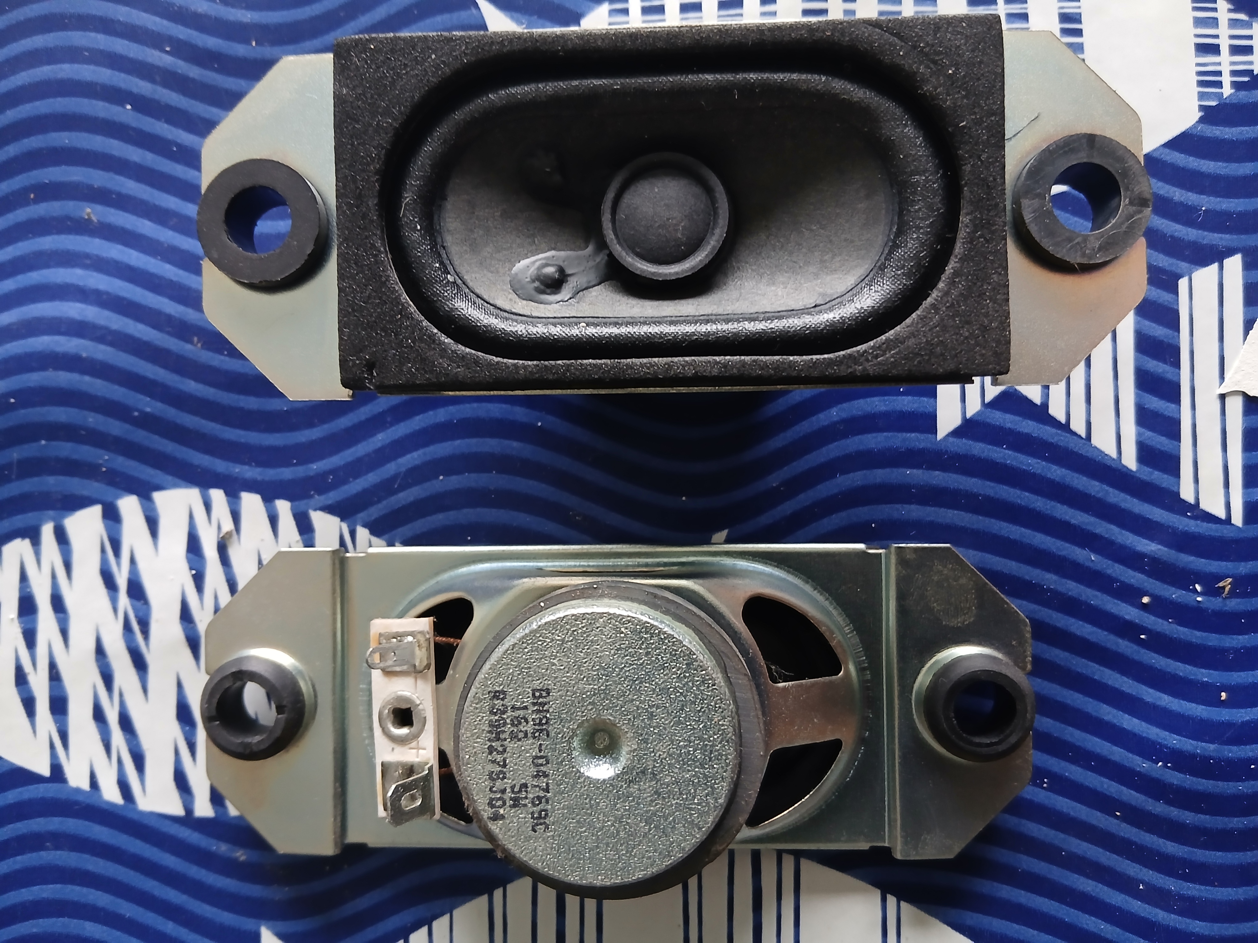

    bonjour a tous j ai ouvert l arriere bien sur , je mets mon ohmetre et zero , j ai trouvé bizarre que les 2 hs , j avais un petit haut parleur , j ai branche sur un et j avais du son , je fais l autre et c est bon aussi
    comment cela est arrive , peut etre de l humidite car cette maison est fermee l hiver

    Faites une photo des hp svp.
    jpaul78
    Re : TV samsung modele LE32B350F
    voila les hauts parleurs
    jpaul78
    Citation Envoyé par jpaul78 Voir le message
    ... j ai ouvert l arriere bien sur , je mets mon ohmetre et zero , j ai trouvé bizarre que les 2 hs , j avais un petit haut parleur , j ai branche sur un et j avais du son , je fais l autre et c est bon aussi ...
    Hum, encore probablement un malentendu.
    Sur un ohmmètre, quel que soit son modèle, il faut choisir un calibre fonction de ce que l’on s’attend à trouver.
    Un haut parleur, c’est quelques ohms, il faut donc choisir le calibre le plus faible (200Ω?) sinon tous les calibres en kΩ donnent une valeur nulle.
    La seule panne d’un HP c’est sa coupure, qui donne une valeur infinie.
    Mais, pour être puriste et rigoureux, il faut débrancher le HP pour faire la mesure.

    Oui mais il a fait un essai avec un autre hp et ça a fonctionné...
    ... il a fait un essai avec un autre hp et ça a fonctionné...
    J’attends une confirmation ou une infirmation des mesures qui me semblent farfelues.
