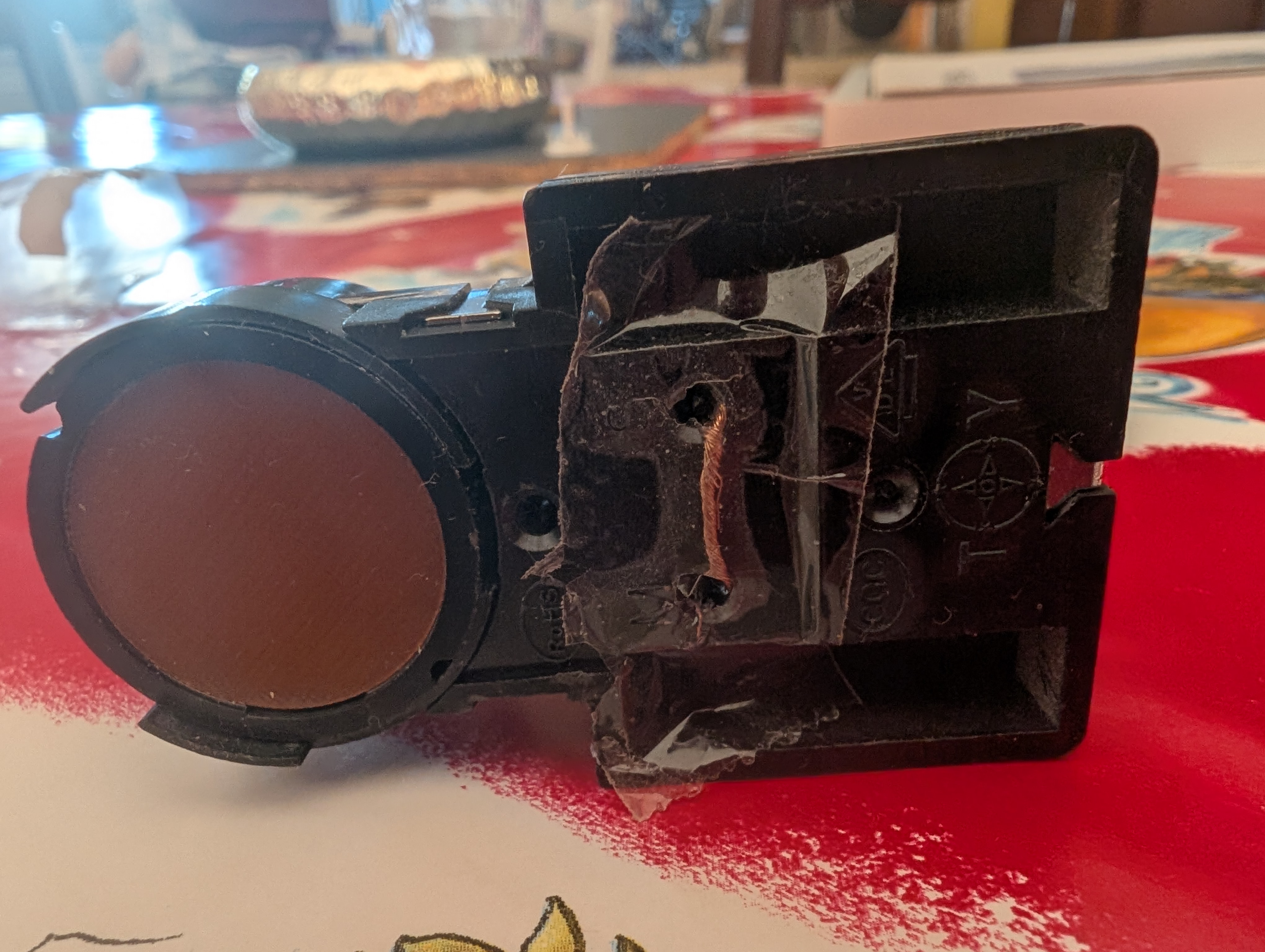

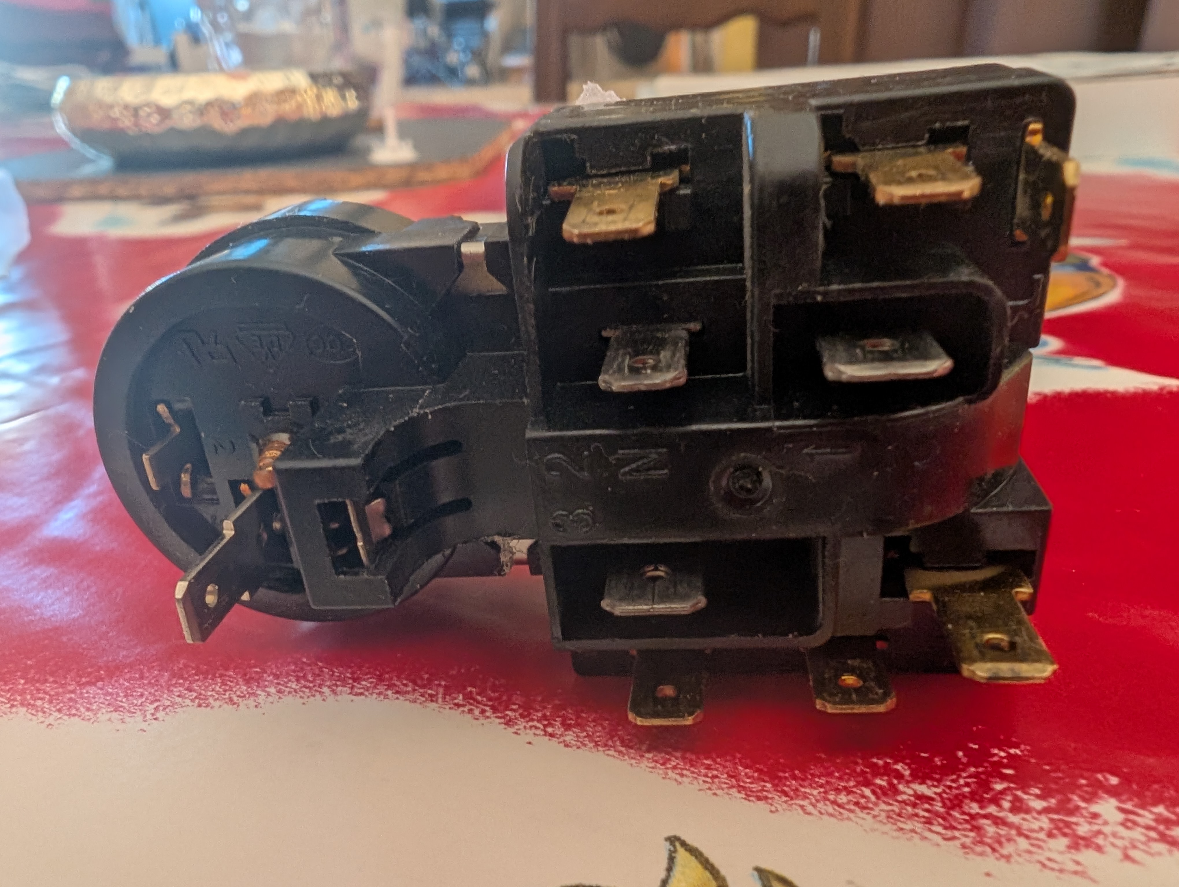

    -Au niveau du relais de démarragePXL_20251228_102239147.jpgPXL_20251228_102247125.jpg. J'ai essayé de le shunter (M et S en continu). Rien ne change.
    -J'ai testé la partie "ronde" dont j'ai oublié le nom: multi sur 200 ohms, j'obtiens 24,8 (bon? Pas bon?), si je teste deux des trois connexion ("M" et "S"), toujours multi sur 200 ohms j'obtiens 16,7 (bon? pas bon?).

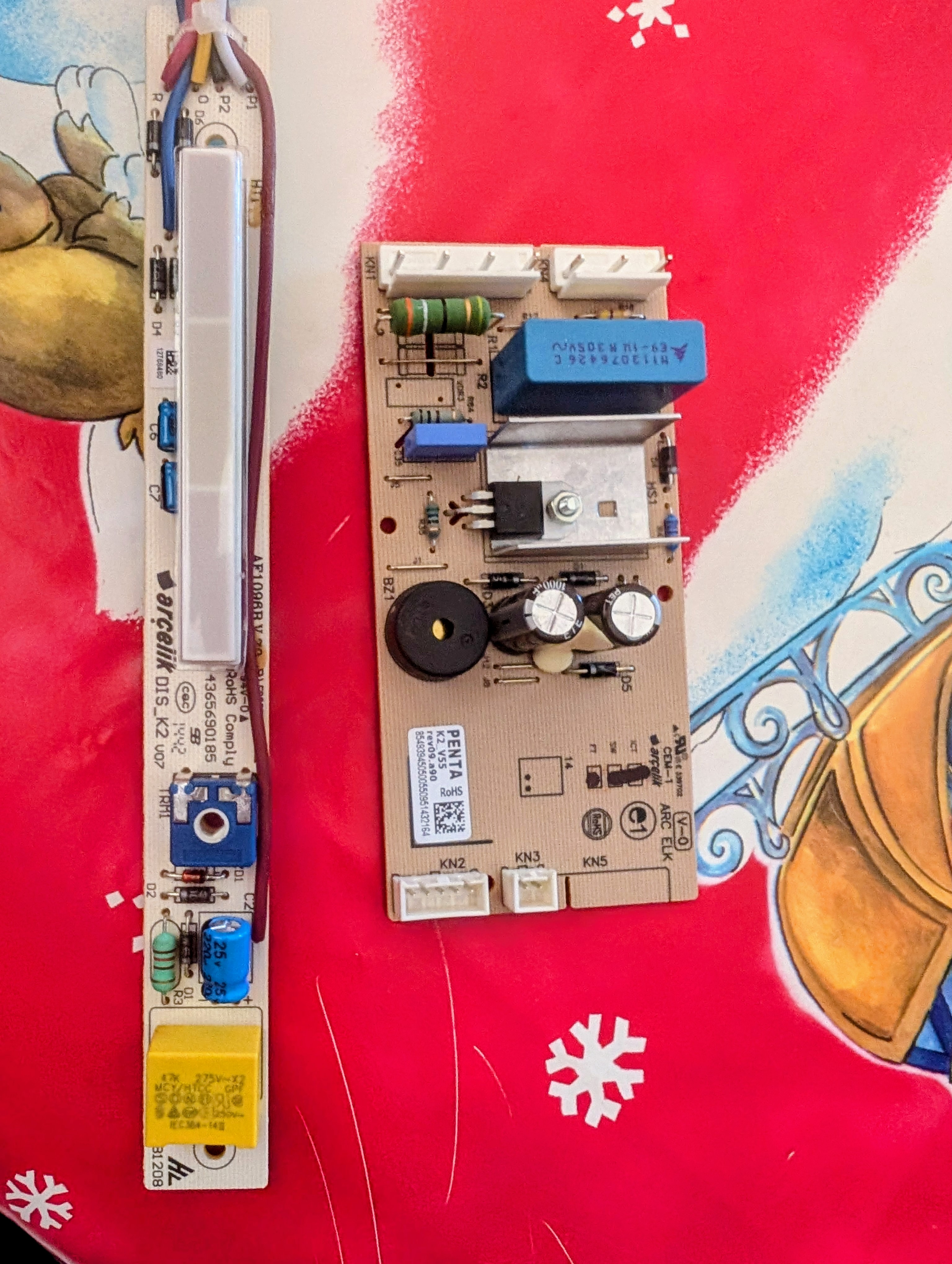

    Je vous joins aussi une autre photo (thermostat"? et "carte"). bb6b75d8-c515-4d0a-abd0-ef45377a531a~1.jpg

    le système de démarrage (klixon + relais CTP) et le thermostat ce n'est pas la même chose
    si le compresseur essaie de démarrer puis stoppe quelques secondes après soit le système de démarrage est hs soit le compresseur est hs

    quand on court circuit "M" et "S" ou bien "RUN" et "S" il ne faut le faire que pendant 1 ou deux secondes à la mise soius tension car l'enroulement "start" ne doit pas être alimenté plus longtemps sous peine de griller
    les professionels se servent d'une PTC de démarrage neuve ou bien d'un montage avec interrupteur pour ça et branchent le circuit sur un ampèremètre pour surveiller le courant consommé afin quen cas de non démarrage ils puissent couper le courant et éviter de griller le compresseur

    en fait sa régulation est électronique (voir les photos en tête du sujet)il a même mesuré la valeur ohmique de la sonde qui varie

    la platine électronique comporte un condensateur d'alimentation non polarisé, si effectivement le compresseur n'est pas alimenté ce condensateur pourrait être en cause, en effet, la base tension qu'il produit alimente la logique et l'organe de puissance qui alimente le compresseur
