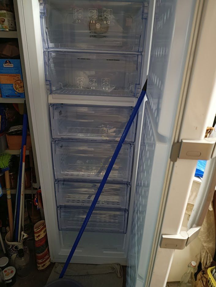

    Ce matin au lever, mauvaise surprise en découvrant la porte du congélateur grande ouverte avec les aliments décongelés.
    Après la scéance poubelle, cuisine et nettoyage des bacs et après dégivrage du congélateur, je me retrouve comme un couillon avec les bacs que je suis incapable de remettre en place.
    Dans la notice, il n'y a pas de photo ou de vue éclatée me permettant de repérer leur ordre ains que celui des grilles.
    Il s'agit du modèle “FNE260 7252542719”
    Si quelqu'un avait ça sous le coude, ça m'arrangerait bien.
    Merci d'avance.

    voici un éclaté qui devrait vous aider
    1635984-ex.pdf
    c'est dans l'ordre

    Bondoir et grand merci!
    C'est tout à fait ce que je cherchais.
    J'avais trouvé un éclaté sur SOGEDIS mais inexploitable à cause de ma très mauvaise vue.
    Je vous tiens informé du résultat de remontage.
    Janpolanton
    Re : Ordre des tiroirs congélateur armoire BEKO
    Je les ai remis en place "ze finger in ze noze"
    Janpolanton
    Et voilà.
    Le tiroir du bas n'a pas été remis pour laisser écouler les restes d'eau du gégivrage.
    On verra ça demain matin
