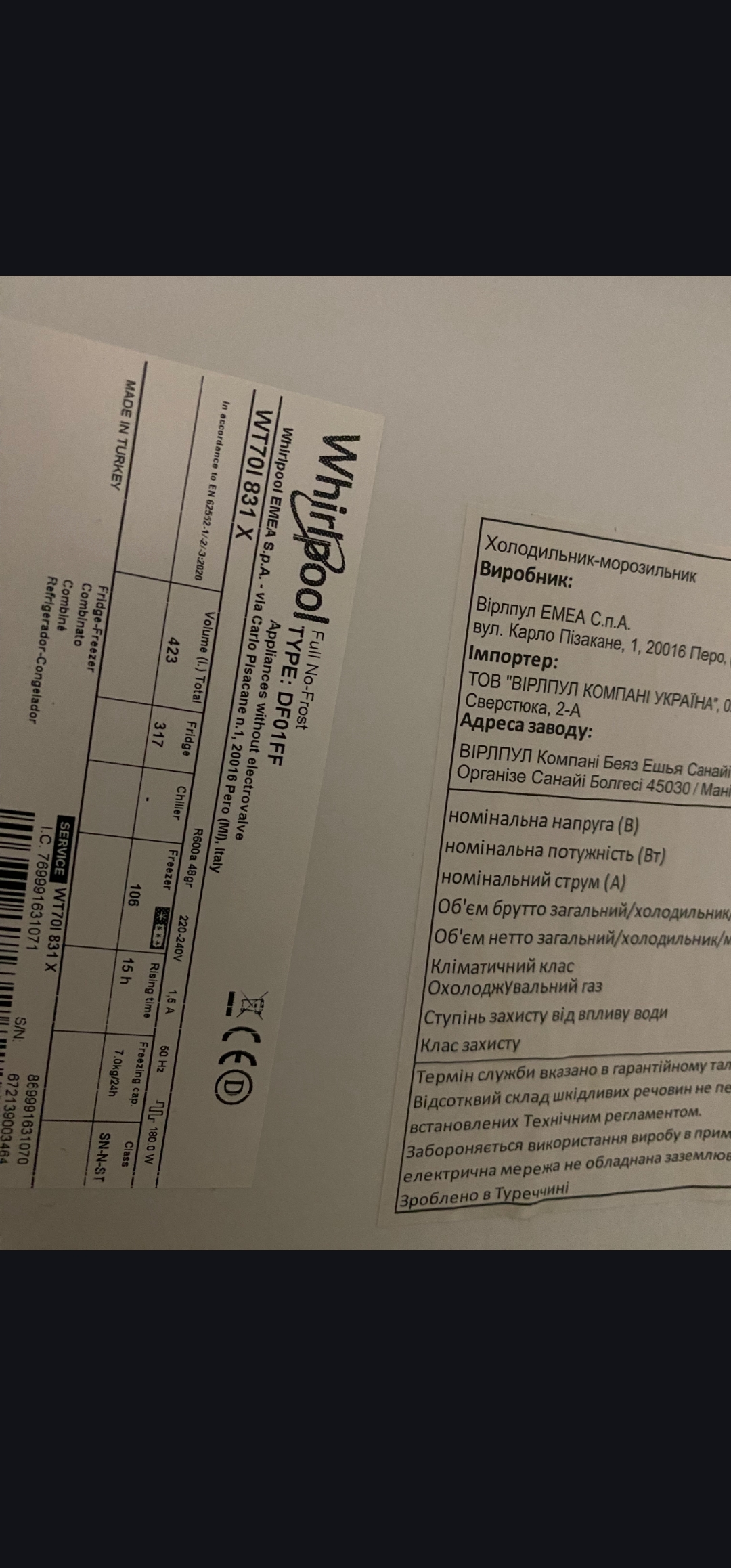

    peut on avoir une photo de l'étiquette constructeur ?
    Dernière modification par titijoy3 ; 30/03/2026 à 09h07.
    Re : Whirlpool WT70I 831X ne refroidit pas
    pour approfondir le diagnostic il nous faut une photo de la plaque signalétique du produit
    afin de déterminer le modèle exact via le code service a 12 chiffres
    car ils ont pour une même référence appareil utilisé différentes technologies

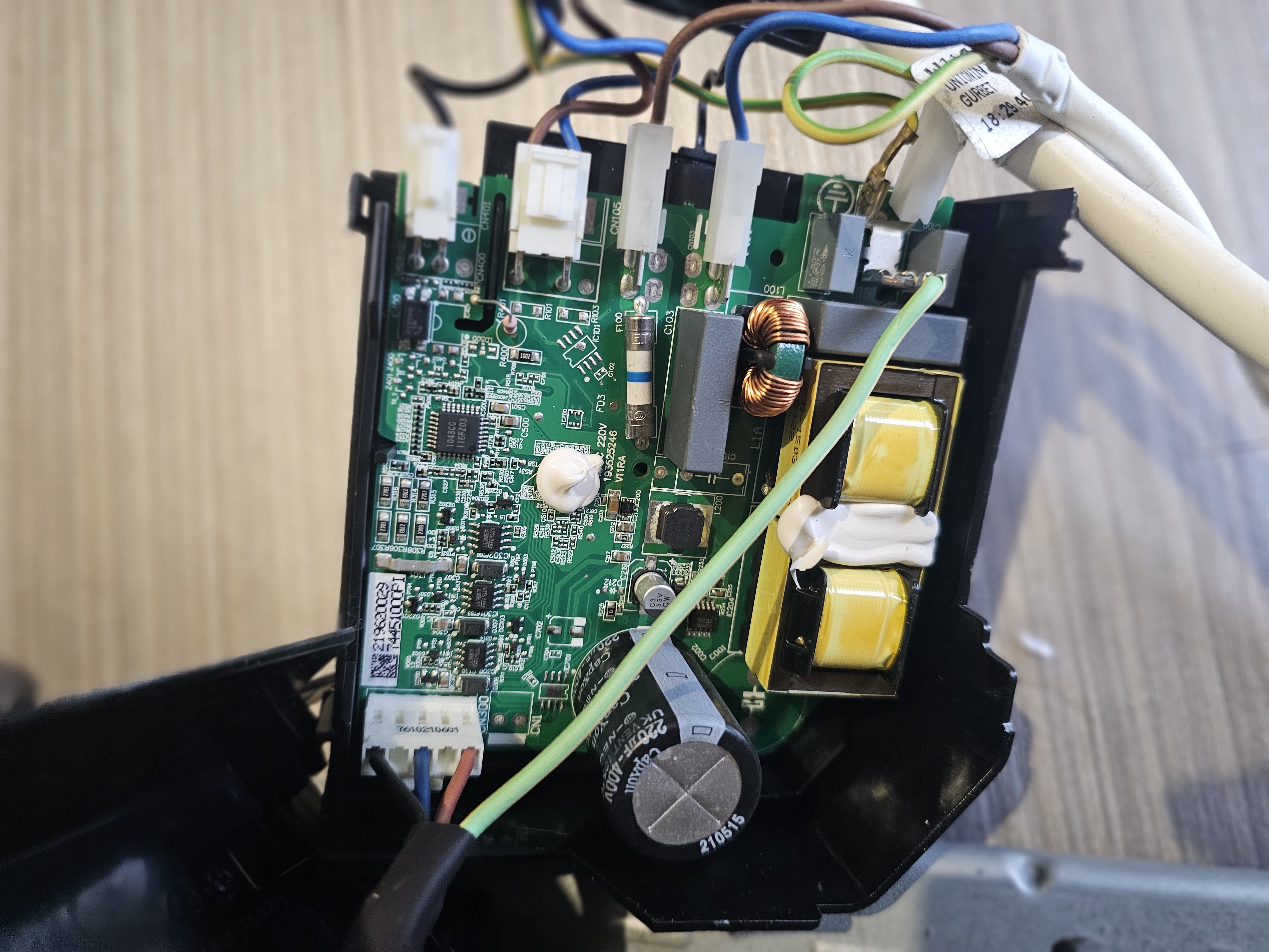

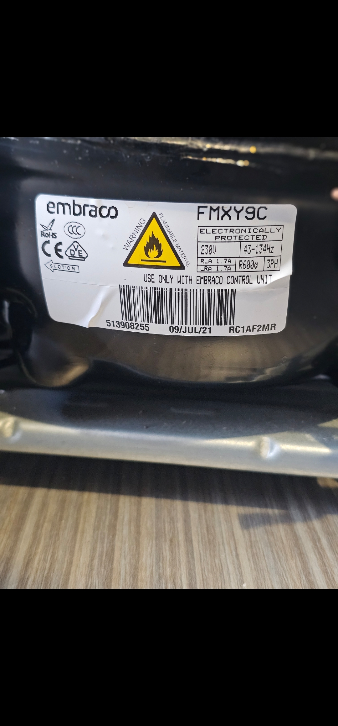

    Merci pour vos réponses. Je vous joint une photo de la plaque signalétique.
    Il y a bien un inverter avec le compresseur. Le compresseur tourne, chauffe un peu.Nom : Screenshot_20260330_101641_Messages.jpg

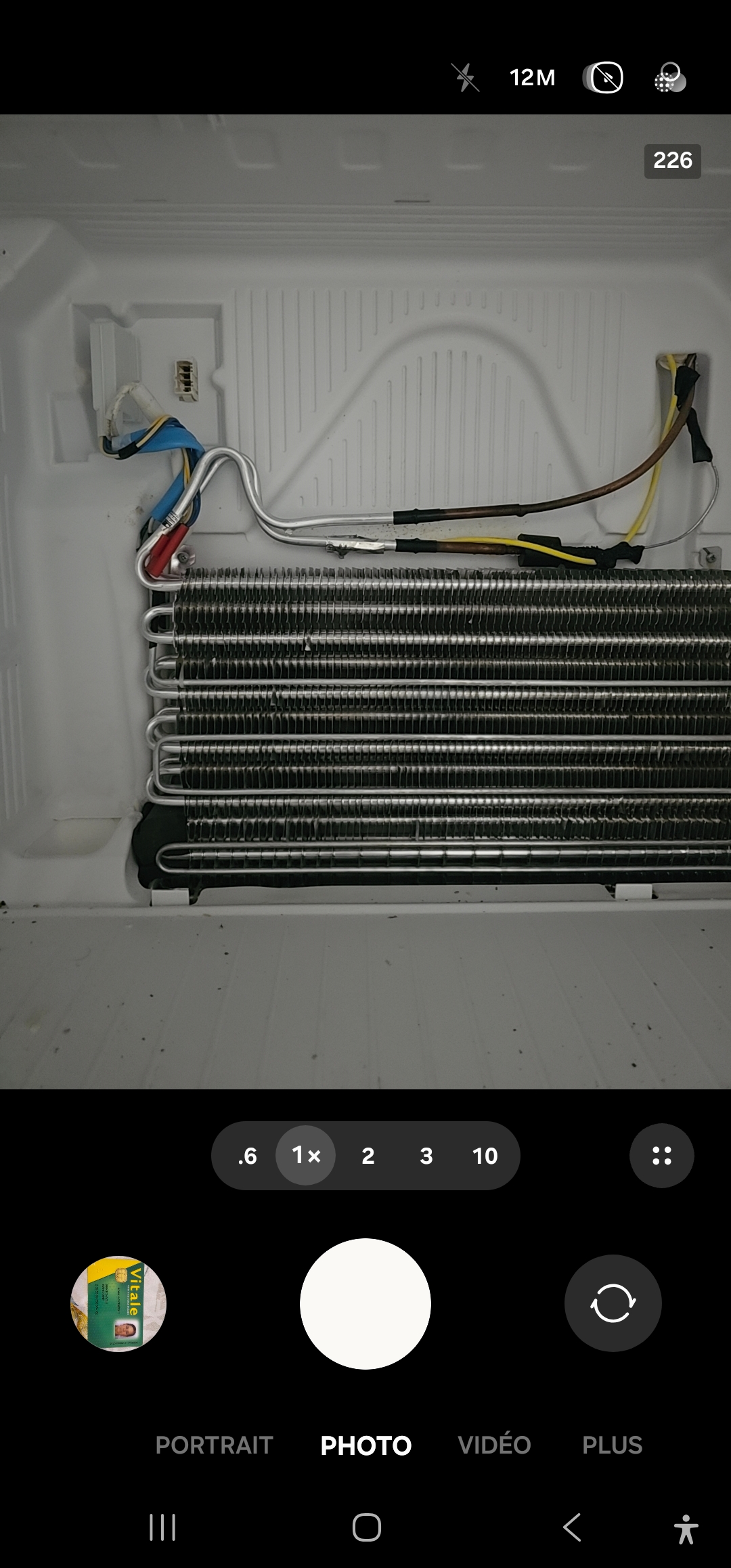

    Frigo allumé pendant 2h30. Compresseur très chaud, condenseur froid et évaporateur qui ne gèle pas. Je vous mets quelques photos
    Screenshot_20260330_192936_Camera.jpgScreenshot_20260330_194232_Gallery.jpg20260330_193421.jpgScreenshot_20260330_194046_Gallery.jpg

    désolé votre appareil n'a plus de gaz a voir avec un frigoriste
    s'il peut localiser la fuite et y remédier
    songez a un coût de remise en état assez conséquent
    sinon déchetterie

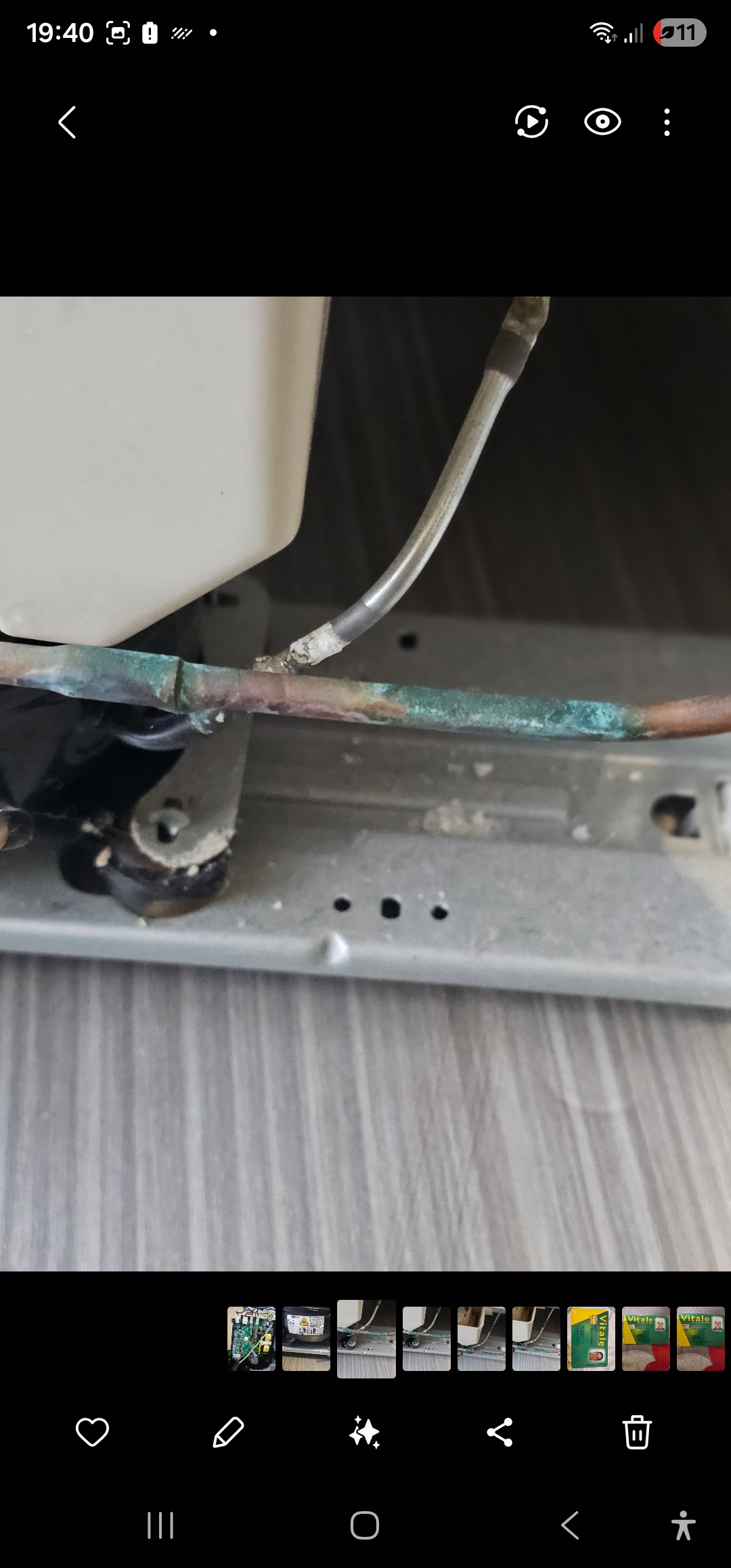

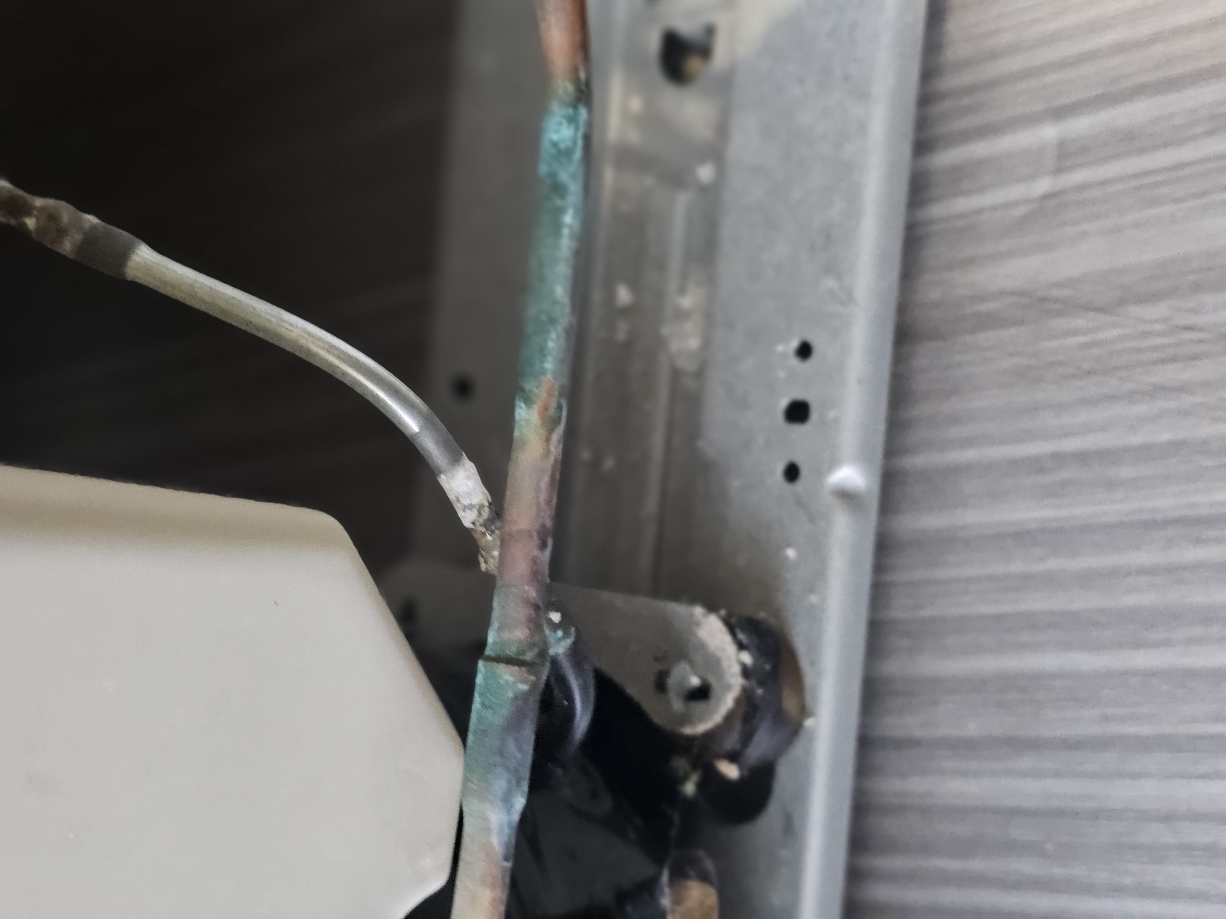

    Je vous mets une photo, né serait-ce pas ici la source de la fuite ?
    Et concernant la recharge, on voit sur le net des kits de recharge gaz a prix abordable. Je sais qu'il faut installer une valve schrader, faire un tirage a vide...cela vaut peut être le coup d'essayer ?
    Merci encore pour votre confirmationNom : 20260330_193259.jpg
Affichages : 95
Taille : 5,59 Mo
    ce que vous montrez en photo est tout simplement le vert de gris
    occasionné avec la brasure ce n'est pas anormal
    désolé il faut avoir une certaine pratique pour effectuer ce type d'intervention
    car la recherche de fuite n'est pas évidente d'une part et l'utilisation d'un schrader est loin de suffire
    en sus il faut un matériel très couteux que seul les frigoristes utilisent
    sans compter les compétences pour évaluer la panne
    il est bien possible que le tour de porte ait été supprimé, on voit un bout de tube "raccord" gris métal entre ddeux tubes noirs,
    ce que je pense: quelqu'un à soupçonné une fuite au tour de porte, l'a supprimé et fait une recharge..
    soit la fuite n'étais pas due au tour de porte soit il s'en est produit une autre
    la recherche de fuite de gaz sur un réfrigérateur est toujours difficile et incertaine, en regard du prix de l'intervention ce n'est pas forcément rentable, de plus, recharger sans résoudre le problème c'est s'exposer à plus ou moins long terme au même souci
    si vous connaissez quelqu'un capable de faire le travail pour une somme modique c'est faisable, sinon..
