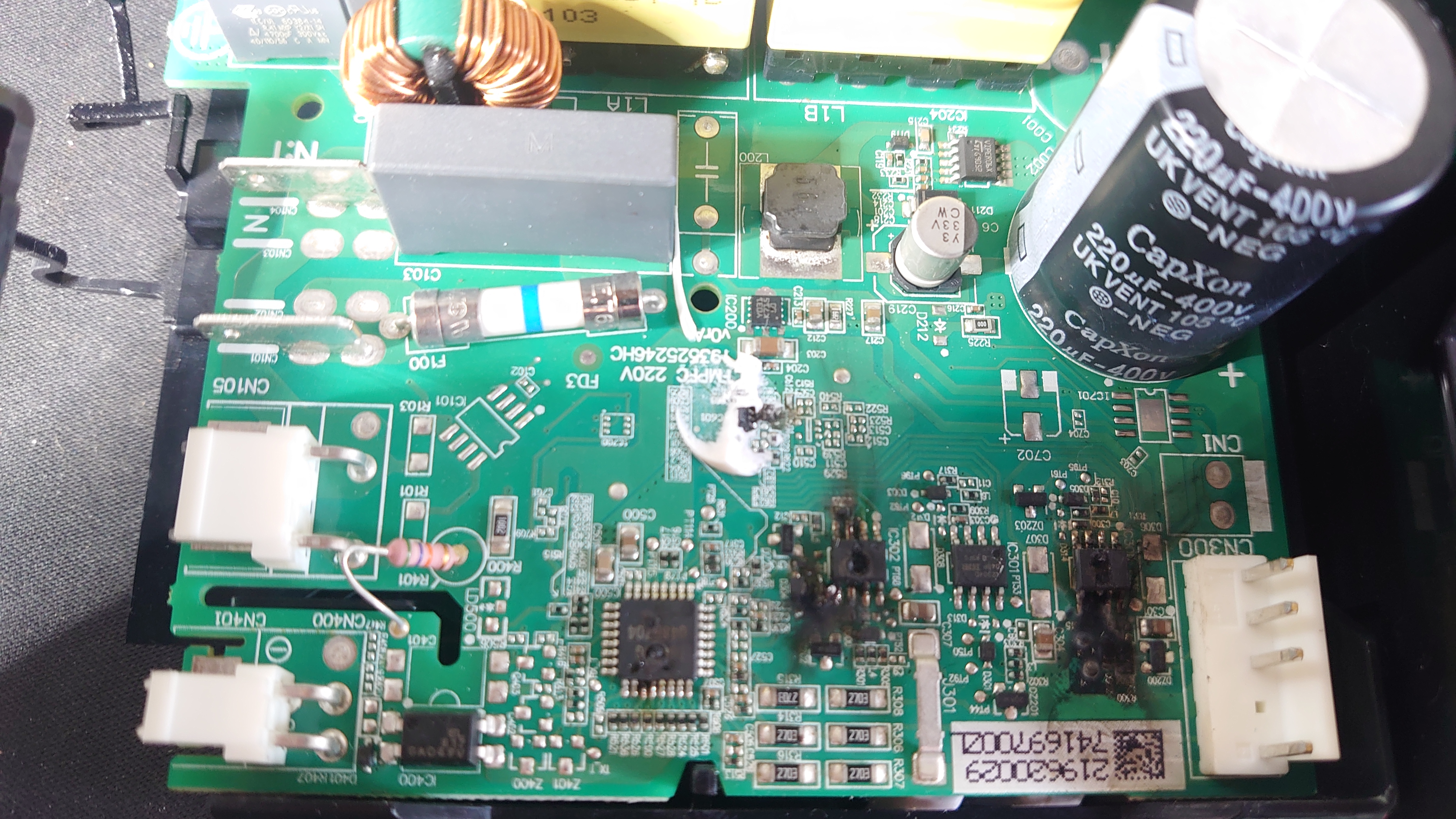

    En démontant la carte de contrôle, j'ai compris l'origine du bruit !

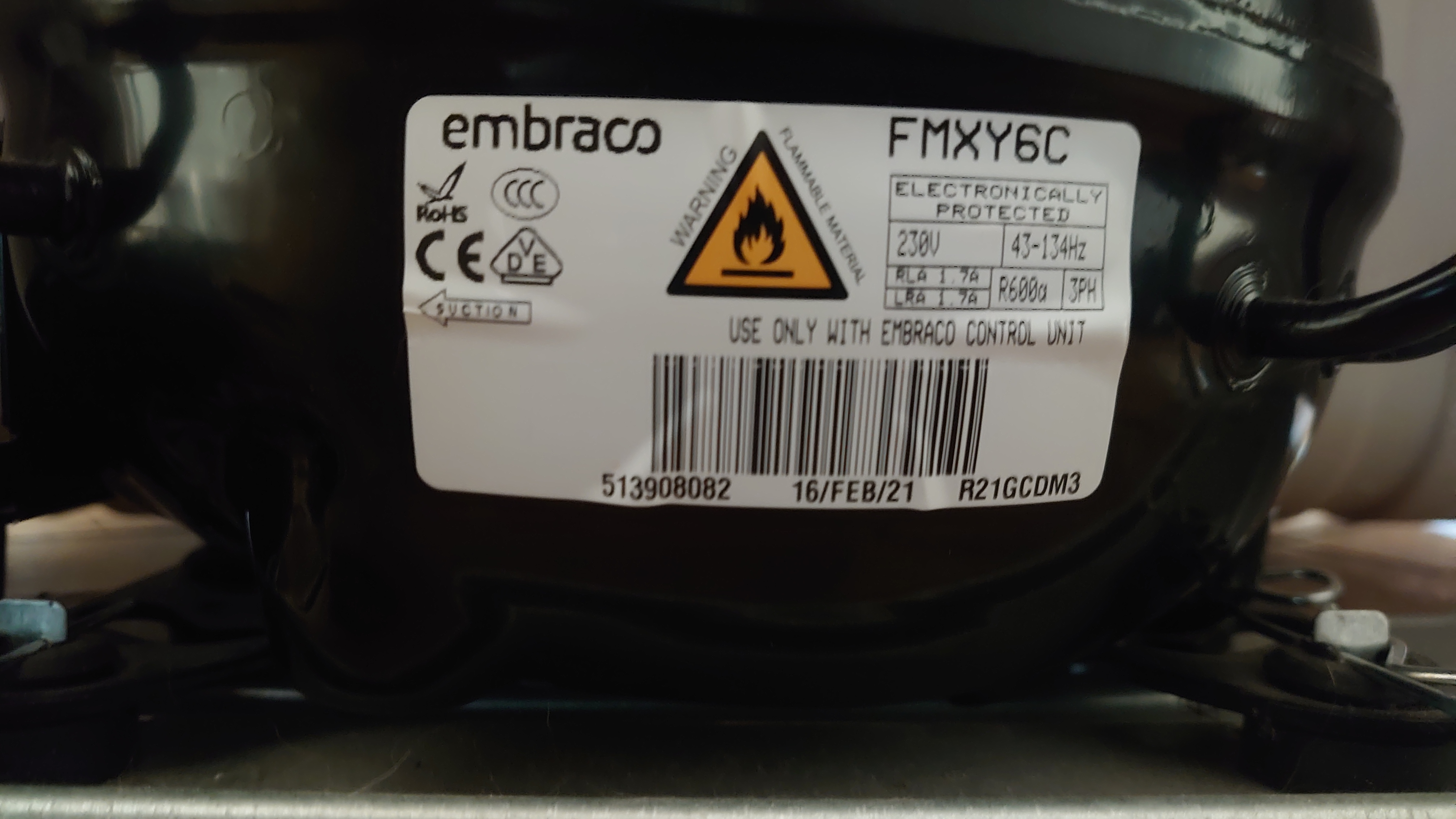

    Le compresseur est un Embraco FMX Y6C : DSC_0124.JPG
    Le contrôleur est un Embraco CF02D01 : DSC_0125.JPG

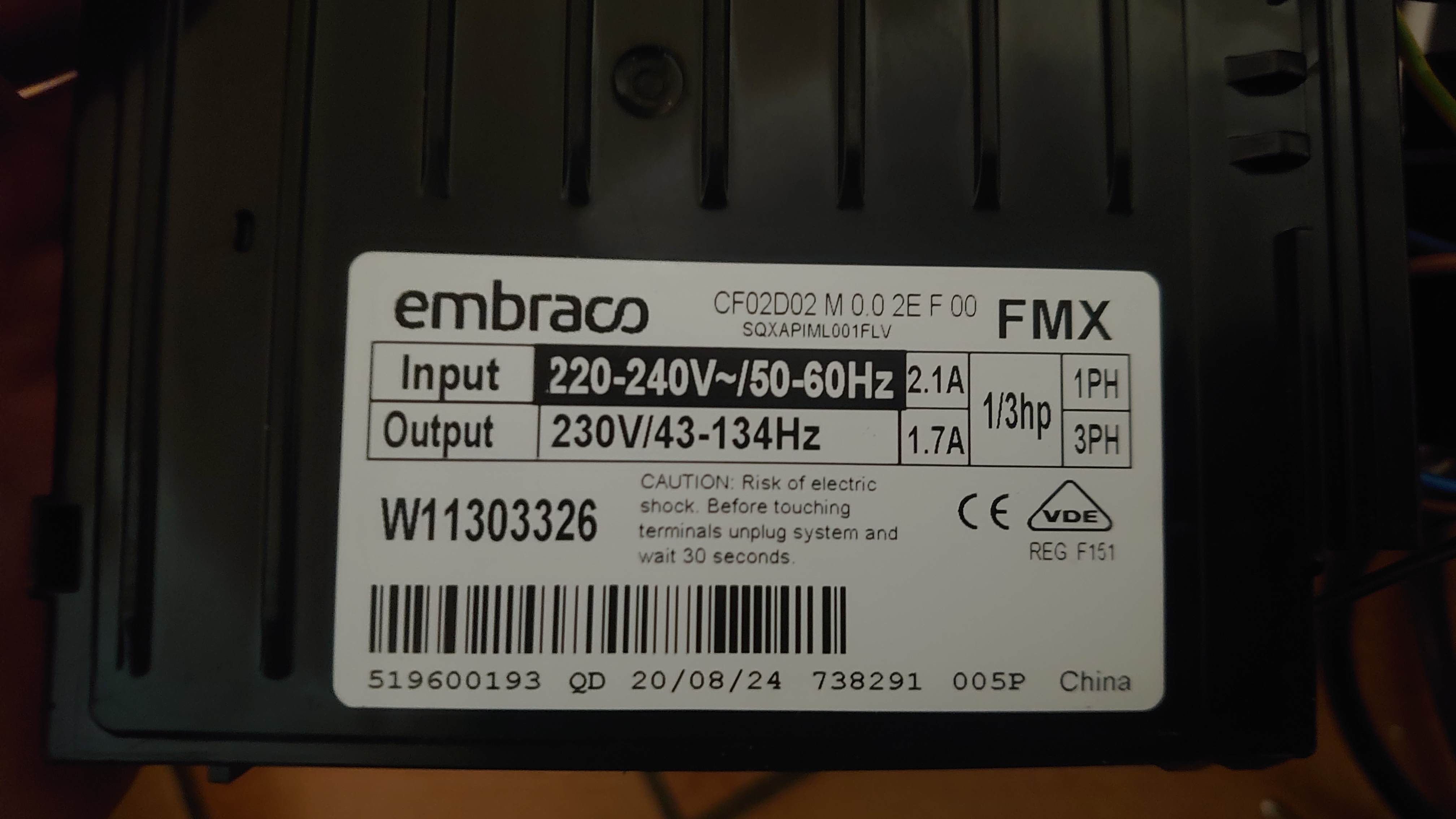

    J'ai trouvé ce contrôleur CF02D02 : DSC_0127.JPG
    Lorsque je l'installe, le réfrigérateur s'allume (j'entends la ventilation démarrer). Lorsque j'ouvre la porte, la lumière s'allume et je peux également sélectionner la température grâce au bouton sur le module interne.
    Par contre, le compresseur ne se déclenche pas (je n'entends rien alors qu'il est d'habitude assez bruyant.
    Une piste ? Une vérification à faire pour diagnostiquer le problème ?

    au vu de la carte, elle est carément hs, il est fort possible qu'il y ait d'autres dégats, je suis très étonné que vous puissiez régler une température avec un micro P explosé, c'est bien la photo de votre carte ?
    pour moi il y a eu une méga surtension sur la ligne, rupture de neutre si vous avez le triphasé, surtension EDF..
    si vous n'avez pas le triphasé ou bien qu'il est en bon état (neutres tous correctement raccordés) il vous faut faire une déclaration (si l'appareil a moins de 5 ans, au delà je doute que vous obteniez quelque chose)

    la carte est morte elle est fumée à plusieurs endroits !

    en tout cas le trou dans le µ implique que le dépannage est totalement impossible, acheter une carte neuve ou une carte en panne avec uniquement une panne sur les parties analogiques.
    la carte neuve semble indisponible.

    Concernant le contrôleur, on en trouve en neuf.
    J'ai trouvé ce CF02D02 :
    De ce que je comprends, il est utilisé en remplacement du CF01D01 qui a claqué :
    Pouvez-vous me confirmer que le CF02D02 devrait convenir ?
    Au niveau de la plage de fréquences de sortie, je pense qu'à 1 Hz près, ça devrait le faire ! Il n'y a que l'intensité en entrée qui est plus importante. J'imagine que ce nouveau contrôleur consomme simplement plus (une faiblesse du modèle précédent ?).

    avez vous contrôlé la valeur ohmique des enroulement du compresseur ??
    Re : Réfrigérateur Whirlpool SW8 AM2Q X 2 ne refroidit plus
    je ne comprends pas comment cette carte peut faire du PWM triphasée on ne voit pas le composant de puissance sur l'image du boitier ouvert.
    le moteur où il est indiquée sur l'étiquette 3ph...

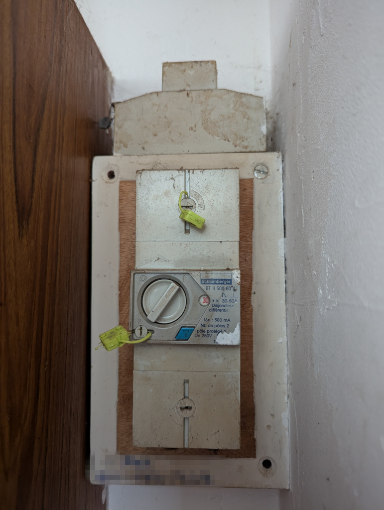

    Comme demandé, une photo de mon disjoncteur abonné :
    Et une photo de min tableau électrique :
    Je l'ai fait avant d'acheter le nouveau contrôleur.
    Je viens juste de refaire une mesure. La mesure est faite compresseur débranché, directement sur les pins présent sur le compresseur. Il y a 3 pins, donc 3 mesures, multimètre en mode ohmmètre.
    Il fait 25°C dans la pièce. J'obtiens 3 mesures à 19 Ohms.
    La fiche technique que j'ai réussie à récupérer sur le site de Embraco indique 18,5 Ohms à 25°C :
    vous avez fait le nécessaire sur le réfrigérateur avant de remplacer le contrôleur c'est bien mais je ne comprends pas pourquoi le CI de puissance est absent sur votre contrôleur ou bien la photo est partielle ?
    vous avez un compresseur triphasé en bon état.
    par contre 30 A avec 7 convecteurs ? vous avez un logement > 100m² ?
    30A en été le disjoncteur n'aurait pas du se déclencher sauf si vous avez fait en même temps le lave linge le lave vaisselle cuire une pizza etc...
    ou bien le différentiel du tableau est câblé sur une partie du logement, déclenchement en défaut d'isolement du disjoncteur général et pourquoi c'est un modèle 20mA bizarre !
    quel pays pour votre logement ? vous avez un linky ?
    et avez vous mesuré la tension VAC phase neutre; neutre terre, phase terre ?

    Concernant le logement :
    • J'ai en effet l'abonnement le plus faible. Mais je n'utilise pas les convecteurs pour me chauffer. Il s'agit d'un logement de 97 m² que je loue.
    • Je n'ai pas énormément d'appareils électriques. Juste l'électroménager de base. Ma plaque de cuisson est au gaz.
    • Il arrive que le disjoncteur se déclenche sans que je sache pourquoi. Alors qu'aucun gros consommateur n'est en fonctionnement.
    • Je réside bien en France !
    • Je n'ai pas de Linky. J'ai encore un de ces ancien compteur électromagnétique avec la roue dentée tournante ! Il n'est pas présent sur les photos car présent à l'extérieur de l'habitation (encastré dans le mur en pierres).

    tensions OK
    1)
    il faut ouvrir le coffret et vérifier(photos ?) si le différentiel dans le tableau est bien sur la totalité du logement, afin de comprendre pourquoi le disjoncteur 30A tombe si la consommation est faible.
    cela pourrait être une défaillance du disjoncteur.
    2) pourquoi le différentiel est 20mA ?
    3) pouvez vous faire une photo complète de la carte morte ?
    le contrôleur neuf y ressemble ?
    avez vous le diagnostic de l'état de l'installation électrique ?

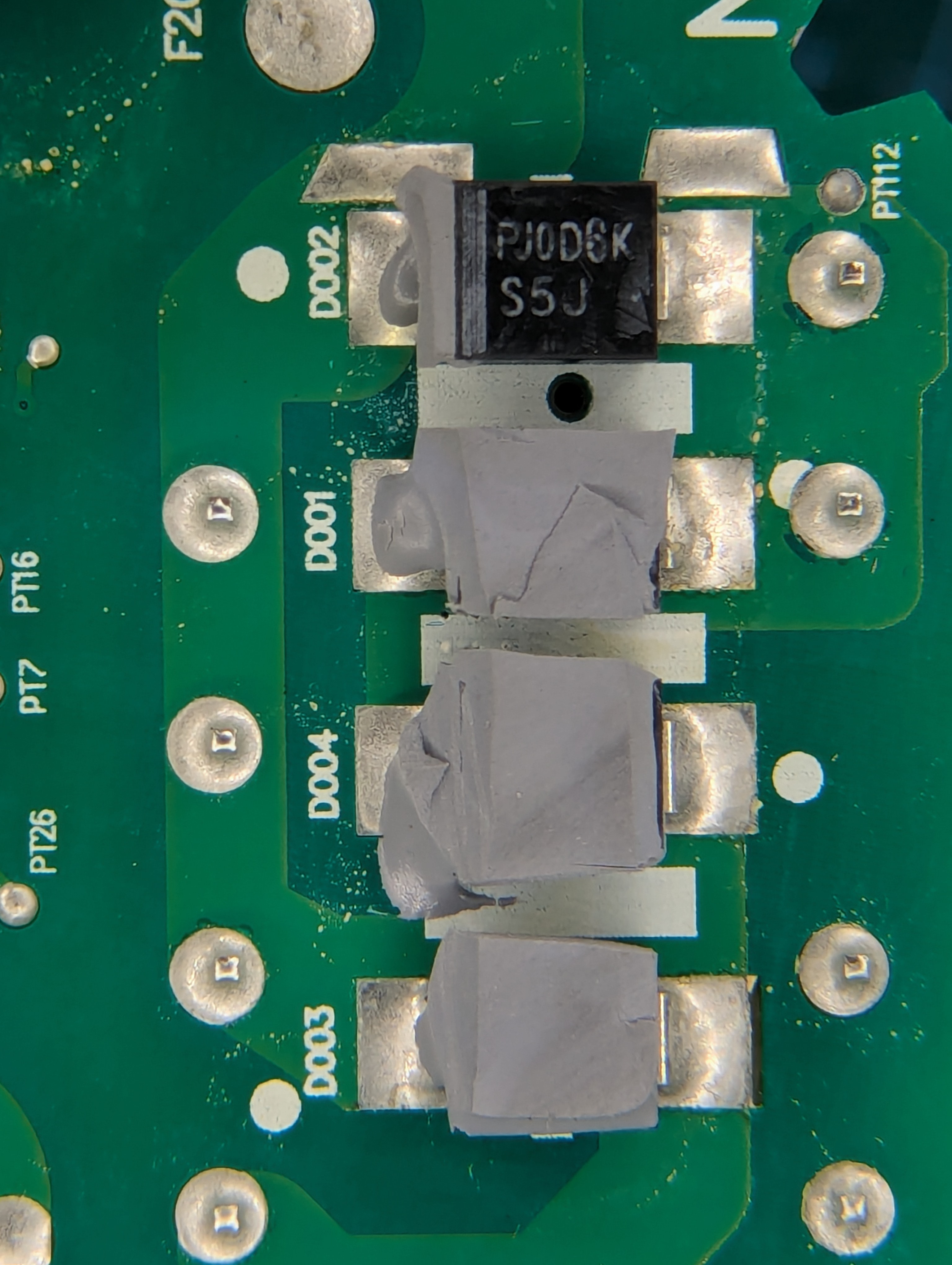

    J'ai complètement démontée l'ancienne carte.
    Je pense que ce qu'il vous manquait ce sont les transistors présent sur la partie arrière.*Un "radiateur" (simple tôle métallique) était collée sur ces transistors.
    Pas facile d'enlever cette colle qui, j'imagine, isole du courant mais conduit la chaleur. Je connais la pâte thermique sous les processeurs. Mais je ne connaissait pas ce genre de colle, qui ressemble à un mastic une fois sèche.
    L'acétone ne semble pas la dissoudre. Si vous voulez que je nettoie un peu mieux et que vous avez une astuce...
    J'ai tout de même gratter un élément de chaque groupe pour pouvoir lire les références :

    Une comparaison entre le contrôleur d'origine et le nouveau :
    Nom : Contrôleur - comparaison ancien et nouveau.jpg
Affichages : 315
Taille : 3,54 Mo
    Le différentiel est bien en 30 mA.
    Une photo avec une meilleure résolution :
    Nom : Tableau électrique.jpg
Affichages : 253
Taille : 2,36 Mo
    damienflament
    il n'y a pas la valeur de la terre dans le diag bizarre, pouvez vous faire une photo des fils de la douille de la page 3 ?
    disjoncter le disjoncteur général :
    pouvez vous ouvrir la tableau électrique et faire quelques photos sur le bas et sur le haut afin de bien voir les fils ?
    ce sac de noeud explique peut être pourquoi le disjoncteur général tombe.
    depuis que vous y etes il est souvent tombé en nombre de fois ?
    je pense que la destruction de la carte s'est produite lors de l'ouverture du disjoncteur à plusieurs reprises cela génère une surtension, remettre le disjoncteur à terminer les composants.
    ok pour les IGBT sur la carte donc celle ci gère le triphasé.
    avez vous un afficheur ou des leds de fonctionnement pas de défauts la température s'affiche ?
    arrivez vous à cartographier les différents connecteurs cables et composants qui sont reliés à la carte ?
    par exemple le cable du secteur, le cable du compresseur, le cable allant à la carte d'affichage etc...
    il y a une sonde ?
    le plus grave c'est vraiment le tableau électrique avec des neutres interreliés etc...
    avez vous des climatiseurs ?
    vous avez le gaz mais en bouteille ?
    il faudra trouver ce qui fait disjoncter, probablement une fuite à la terre sur un appareil
    si le courant a été coupé puis remis immédiatement plusieurs fois ça explique que la carte ait claqué, en effet, une ou plusieurs coupures brèves empêchent la régulation de se réinitialiser (les capacités n'ont pas le temps de se décharger) et la basse tension générée par l'alimentation à découpage de la carte grimpe alors au delà des limites avec les conséquences qu'on a pu constater sur la carte
    à l'avenir, en cas de disjonction lors du réarmement, attendre quelques minutes avant de réenclencher le disjoncteur, l'électronique n'aime pas les coupures/remises sous tension trop brèves
