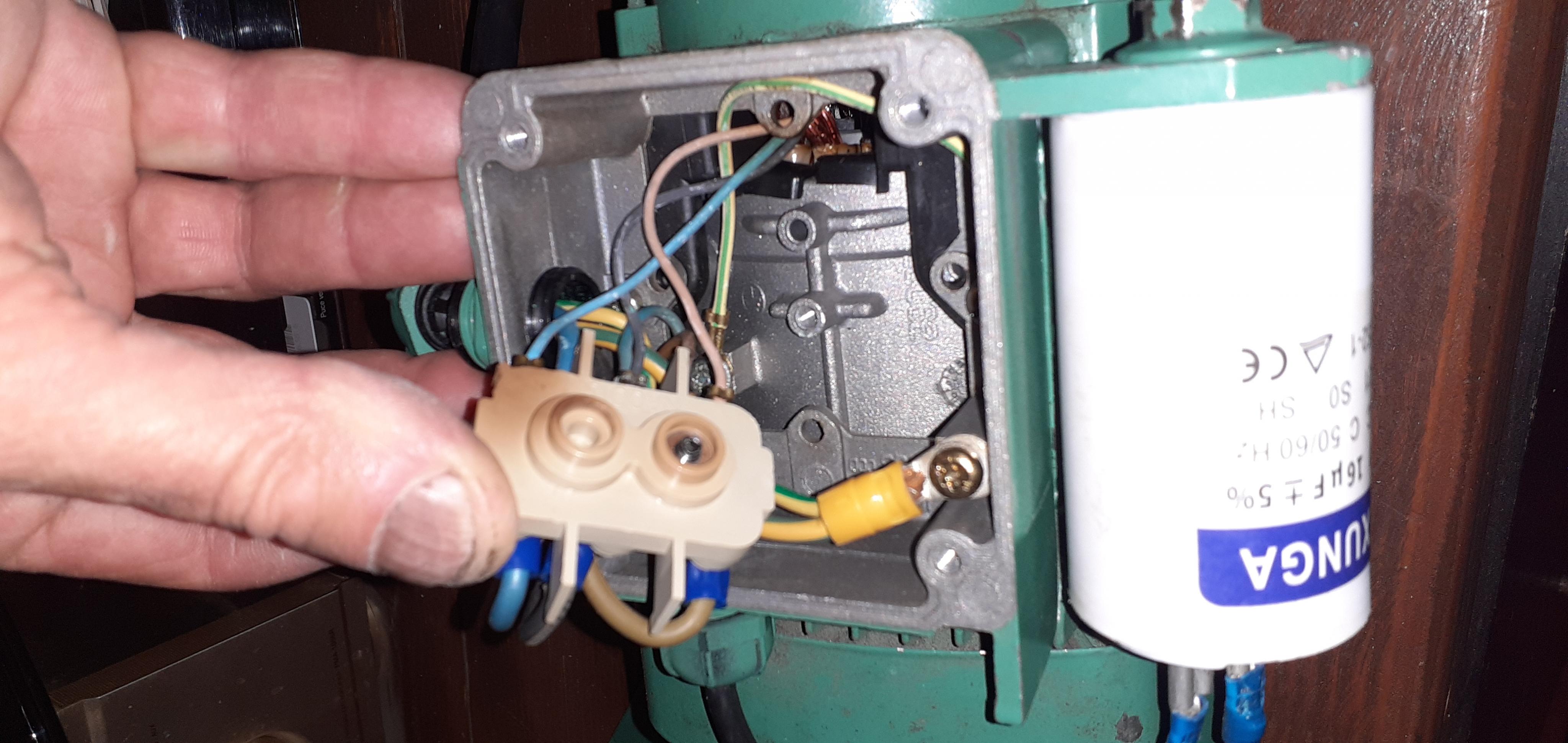

    J'ai un moteur électrique 220v (en photo) dont le condo a explosé.
    Les references du condo sont illisibles hormis 400v.
    il a été remplacé au pifometre par un 16 microfarads mais le moteur ne démarre pas mème assisté.
    Les bobinages semblent bon avec des résistances de 10 à 20 ohm entre les 3 fils de bobinage..
    Auriez vous une idée quand à la valeur capacitive a adapter à ce condensateur permanent ?

    il n'y a pas d'inscription sur la plaque signalétique du moteur ?

    bonjour 16µF c'est beaucoup trop en rapport avec la puissance 120w, j'espère que le test a été bref.
    de quel moteur c'est ? y a t'il un démarrage en charge ?
    avez vous gardé le condensateur ? diamètre et longueur SVP.
    j'aurai posé un petittou genre 4.7µ 450VAC.
    etes vous certain de ne pas avoir fait d'erreur sur le recablage ? quelles sont les mesures des bobinages ?

    le condensateur 16µF est il neuf ? a t'il été testé, sa capacité est elle correcte ?
    si ça ne démarre pas avec un 16µF en bon état il y a un souci, bobinage en court circuit ? mauvais câblage ?
    en faisant démarrer le moteur à la main il devrait au moins tourner hors charge

    Je m’apprêtais à le tester moi mème et j'ai vu au câblage d'alim 4 fils (voir photo ) !!
    Apparemment , ce n'est pas un moteur triphasé car la plaque indique "220v" ???
    Il y donc 3 fils d'alim pour jouer sur le sens de rotation ???
    Marche il en pleine capacité avec une seule phase et neutre ?

    bonsoir avec un multimètre en position ohmmètre 200 ohms donnez la résistance entre :
    - bleu marron
    - noir marron
    - bleu noir
    en position ohmètre au maxi 20mégoms.
    entre la terre et les 3 fils cela doit rester OL

    voici les valeurs
    bleu marron 21.8 ohm
    noir marron 8.4 ohm
    bleu noir 14 ohm
    OL entre masse et les 3 fils...

    rebonsoir
    bobinage principal : noir marron
    bobinage de démarrage bleu noir
    sigma des deux bobinages bleu marron
    noir c'est le point commun.
    moteur 3 fils ne peut pas faire deux sens étiquette non conforme au moteur.
    on rentre avec la phase sur le pt commun = NOIR
    on met le neutre sur le bobinage principal = marron
    le moteur tourne si on lance à la main avant de mettre sous tension (on choisit le sens)
    ou avec condensateur que l'on rajoute au câblage précédent :
    on branche le condensateur entre le noir et le bleu (attention 16µF) c'est trop juste faire un essai de 1 s pour faire démarrer le moteur.
    phase et neutre deux fils du secteur, on peut inverser cela n'a pas d'impact si on ne sait pas où est la phase l'important c'est que le bleu doit être relié uniquement au condensateur

    Aprés une photo du couvercle qui arrive bien tardivement,
    il manque toujours la photo de la boite de accodement, avec son bonie en place, montant tous les fils .
    Mais la messe est dite : le moteur est "grillé" ... il a certainement top chauffé ....
    car les mesures de résistances (supposées corectement effectuéees) sont incompatibles avec un moteur à 3 fils et 2 sens de rotation.

    bonjour oui le moteur est grillé si c'est un moteur biphasé (bobinage identique)
    Re : determination capacité condo permanent moteur électrique
    titi a vu juste le 1er
    voir page 45 le moteur est donc grillé
    le condensateur 16µF s'il n'a pas tourné un 1/4 de tour le moteur était déjà grillé.
    si il a tourné un certain moment cela ne pourrait pas cramer le bobinage je ne suis pas convaincu car le moteur est symétrique.
    y avait t'il une protection thermique sur ce moteur ? relais thermique bien calibré ?
    roulement en fin de vie ? 120w ce n'est pas beaucoup...
