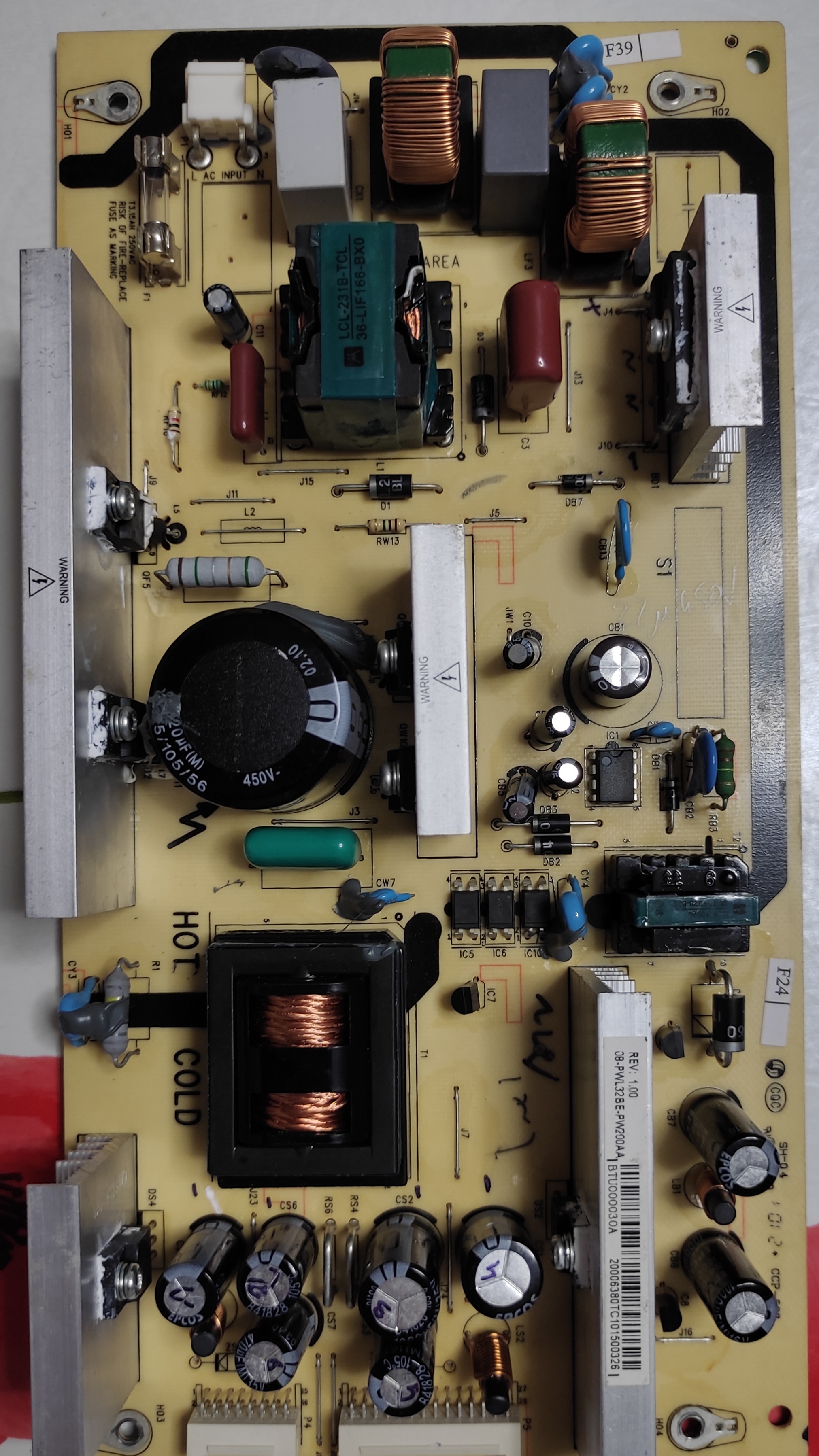

    Bonjour, comme décrit dans le titre la TV s'allume bien fonctionne pendant 15mn, 1h puis s'éteint (voyant veille allumé) puis se rallume toute seule... ou pas !
    La tension redressée est à 310V en veille mais descend vers 210V lorsque la TV s'allume.
    Les tensions au secondaire sont OK (testé les condensateurs chimiques, Farad et ESR, et diodes :Ok)
    J'ai testé le condensateur de filtrage ainsi que tous les chimiques du primaire de l'alim : Farad et ESR OK.
    Les MOSFET sont OK.
    Je cherche une piste pour continuer .

    Sur le condensateur de 450v il doit y avoir 400v en marche et 320v en veille ou en sécurité (panne).
    La réf et photo de l’alim svp.
    plevec37
    Re : TV LCD THOMSON32HE8243B s'éteint et se rallume aléatoirement
    Ref carte : 08-PWL32BE-PW200AA

    Bonjour : les suites de cette tentative de dépannage :
    La télé refonctionne normalement : il y avait le condensateur HT (22µF450V) de la petite alim à découpage (VIPER22) qui produit le 5V de standby qui était HS : qques nanos et ESR>>.
    Après remplacement : plus d'extinction aléatoire (confirmé par le proprio) !
    Pour le souci de tension 310v (STBY) qui chute à 210v (en marche) j'ai mal pris les mesures :
    Sur la patte + du pont de diode : 310V en STY et 210V en marche / à priori normal
    Sur la patte + du "gros" condensateur 450µF400V il y a bien 310V en STBY puis 410V stable en marche !
    Il y a un secondaire de transfo en série entre les deux pattes + pont de diode et + condo : un boot inverter ??
