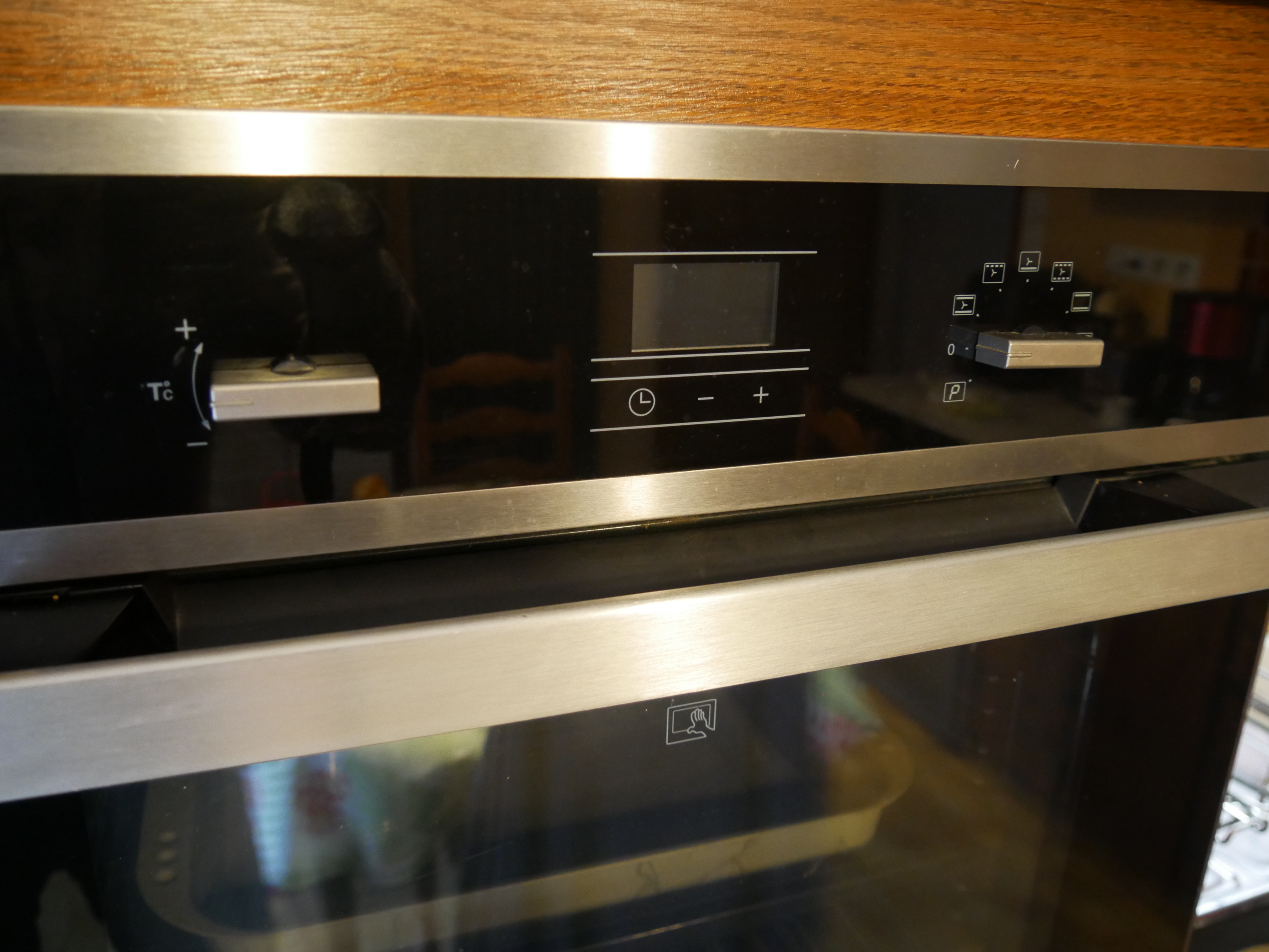

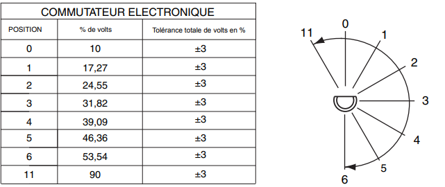

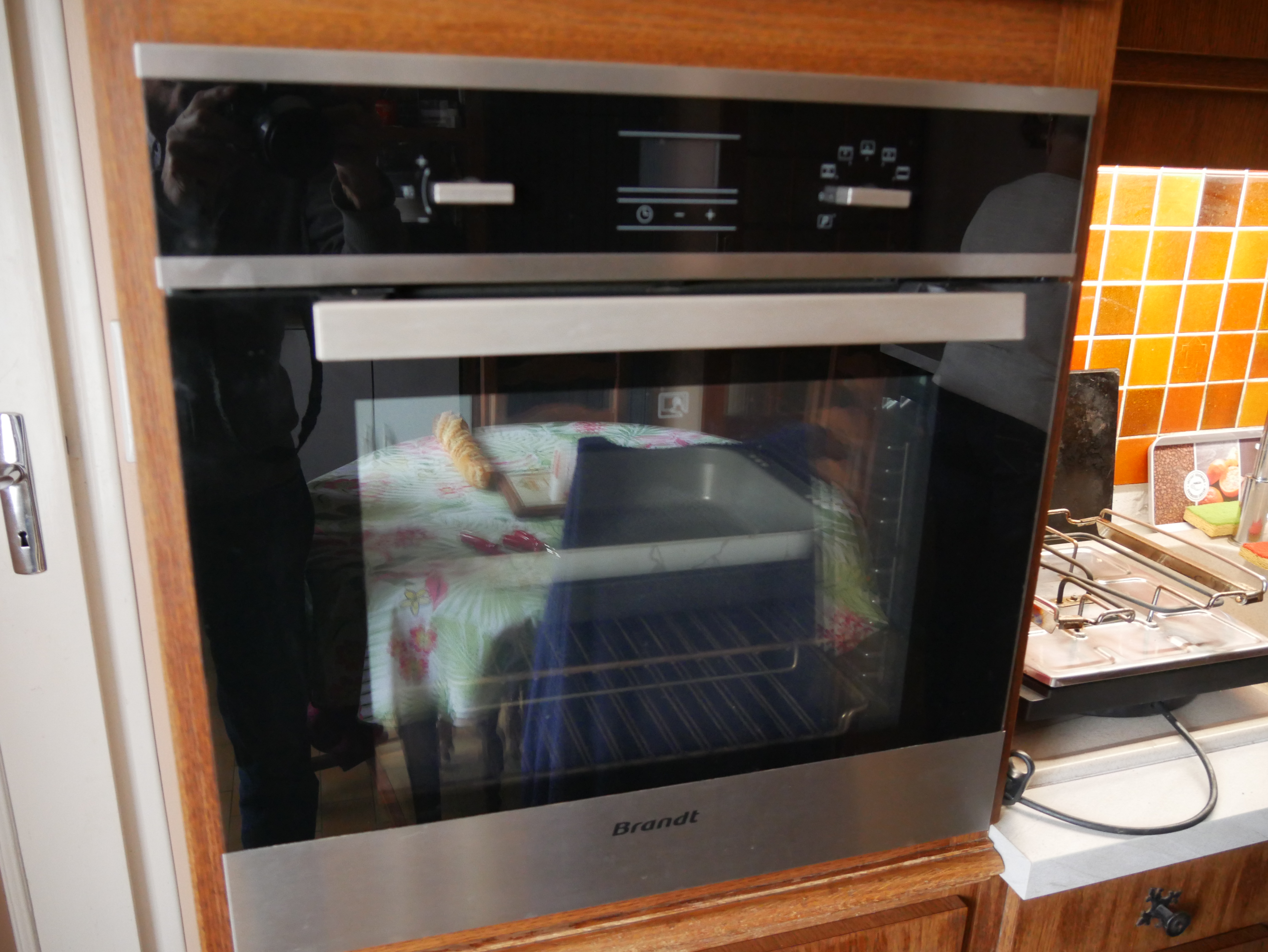

    Mon four référencé ci-dessus démarre sans crier gare et ne se met pas en arrêt lorsque je le mets en position arrêt à la fin d'une cuisson.
    lejeannot
    ThomasV
    Re : Four BRANDT FP1540X1 démarre inopinément et ne s'arrète pas lorsque je le mets en arrêtt
    Il faut voir si le commutateur est toujours fonctionnelle.

    Ci joint photo de la façade du four

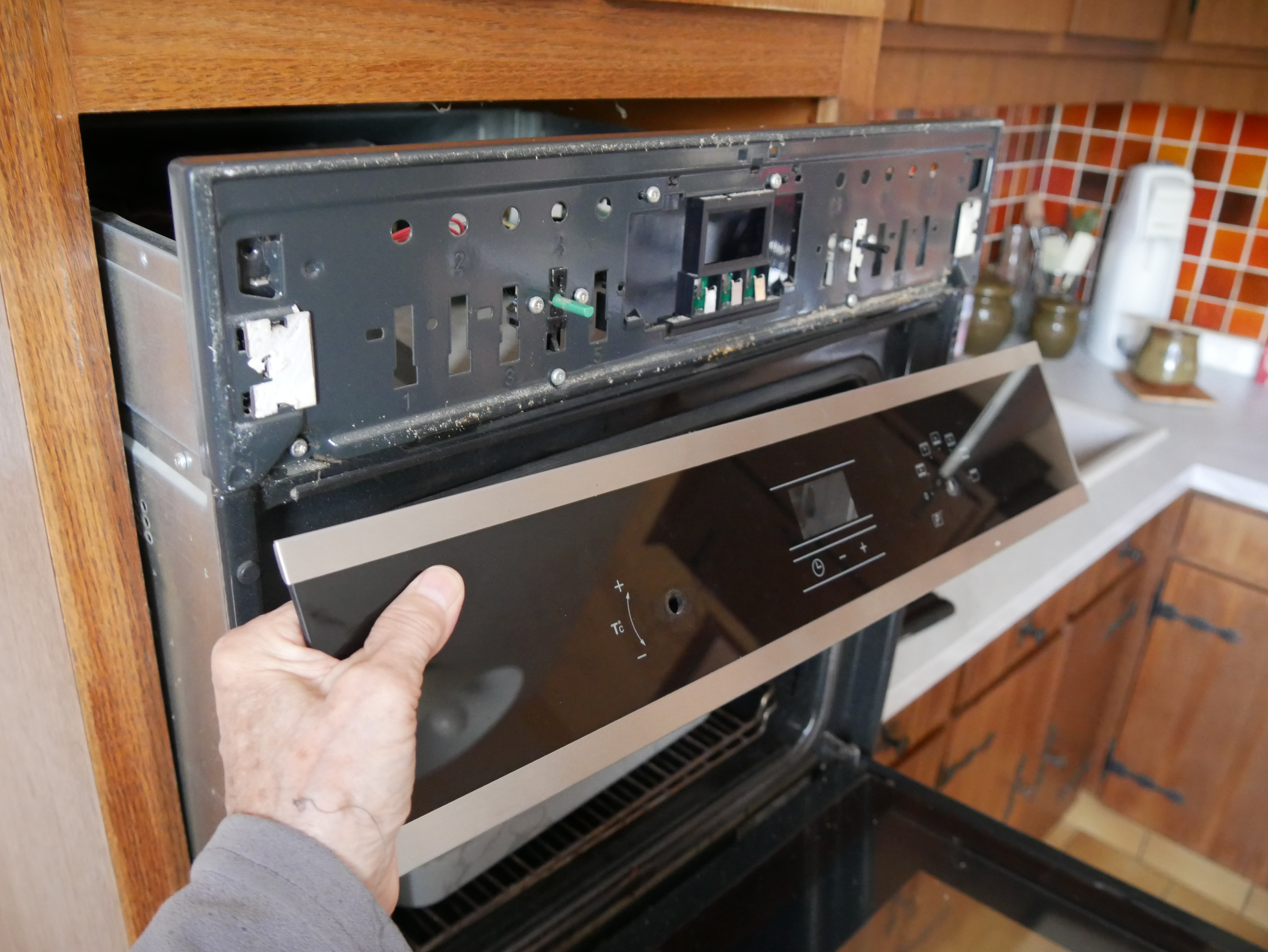

    Re : Four BRANDT FP1540X1 démarre inopinément et ne s'arrête pas lorsque je le mets en arrêt
    Nom : P1250015.JPG
Affichages : 83
Taille : 6,39 Mo
    Je viens de changer le commutateur. Le bandeau est effectivement collé au double face. J'ai utilisé un cutter avec une grande lame pour "décoller" c'est à dire tailler dans le double face. Cela n'a pas été trop difficile en prenant des précautions.
    En pièce jointe, il y a la photo du bandeau décollé.
    Merci à tous pour votre soutien.
    lejeannot
    PS : la bombe contact pour le commutateur que j'ai remplacé s'est révélé efficace. En conséquence je conserve l'exemplaire que j'ai remplacé.
