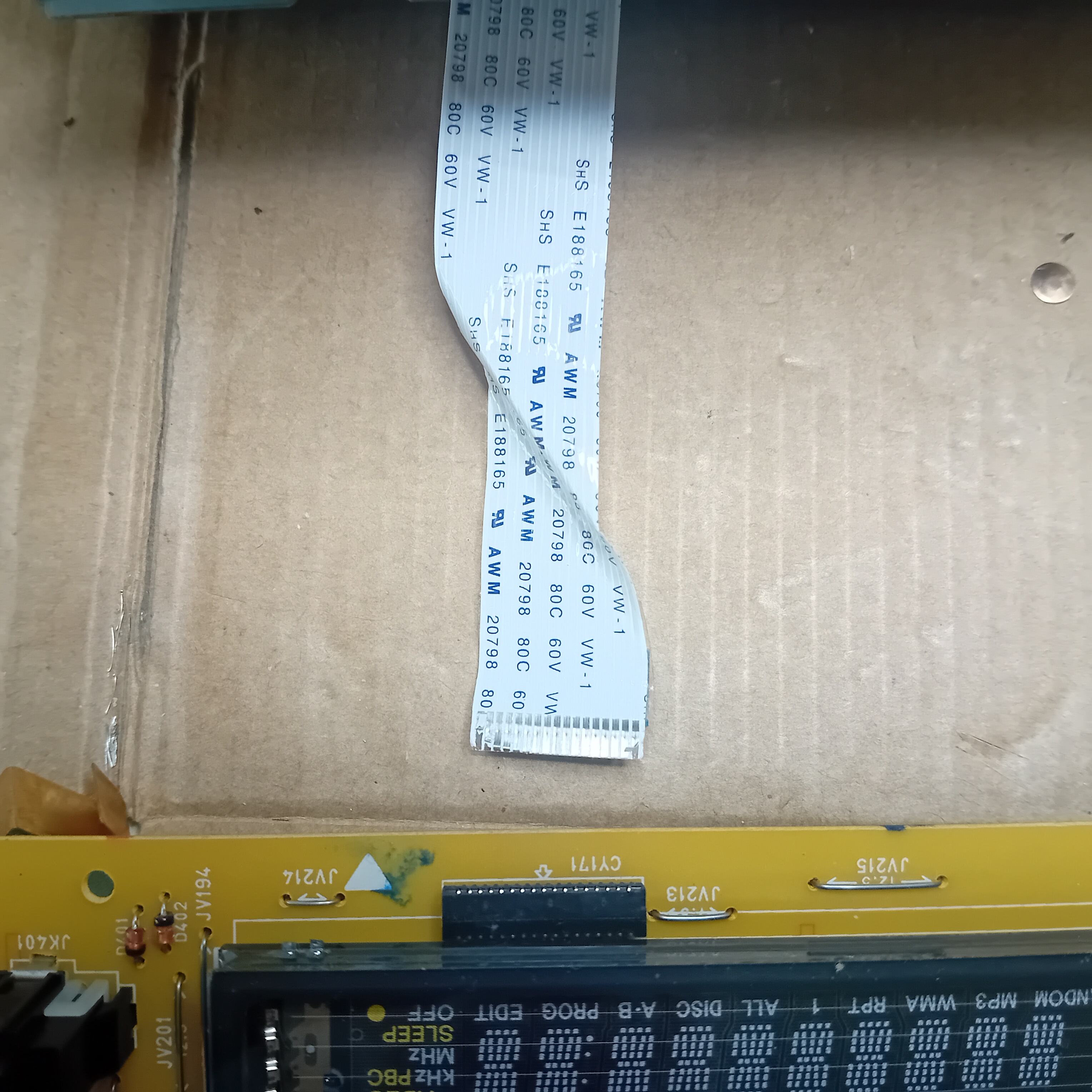

    Je viens de remplacer la courroie de tiroir CD de ma DENON UD-M31 (Ancienne détendue et en perte d'élasticité.
    Tout le remontage s'est bien passé sauf qu'à la fin de celui-ci, l'extrémité de la nappe (17 conducteurs) qui se raccorde au circuit du tableau de bord et commandes s'est détériorée lors de l'introduction dans le connecteur du circuit imprimé et la chaîne ne démarre pas. D'où 3 questions=
    1° - Peut-on trouver un fournisseur pour cette nappe de 30 cm environ qui courre sous le lecteur de Cd ?
    2° - Peut-on la réparer en refaisant l'extrémité avec sa plaquette de rigidification?
    3° - Qui pourrait me communiquer le schéma général de la chaîne "UD-M31" ou au moins celui du circuit du tableau de commande et de l'afficheur ?
    MerciNom : 20260425_142051.jpg

    il manque une donnée essentielle : le pas des contacts (distance entre 2 contacts)
    et éventuellement la largeur du ruban

    Faites une recherche avec cette réf : AWM 20798 80C

    J'ai effectivement visité ces sites Web, mais jusqu'ici n'ai pas trouvé la bonne combinaison = Pas 1mm. Largeur 17mm. épaisseur 0.3 longueur 300mm. non inversé, cuivre sur même face côté marquage. Certaines conviendraient mais trop courtes, et impossibilité d'en mettre 2 bout à bout, ou alors deux de 70 mm + deux connecteurs + fil à fil soudé >> trop complexe.
    Si je trouvais avec 24 conducteurs je pourrais toujours recouper les extrémités et revenir à 17 connexions .. je vias continuer les recherches

    Le schéma
    https://elektrotanya.com/denon_ud-m3.../download.html
    Si la longueur est bonne ,vous pouvez couper la nappe à l'extrémité et refaire les connexions en grattant avec une lame de rasoir puis un peu graisse à souder et soudure pour garnir les contacts.

    Oui tout à fait mais je crains l'insuccès car les contacts sont extrêmement fins et ils s'arrachent très facilement du support plastique. Bien sur plus rien à perdre je peux tenter

    Ce tuto YouTube est très bien fait et m'invite à m'y lancer

    J'ai exécuté à la lettre le tuto que.vous ́m'avez indiqué et tout fonctionne
    Ce grattage de contacts est très "sportif" et méticuleux.De même la plaquette renfort.
    Vous m'avez tiré d'une mauvaise affaire avec cette recommandation
    Merci 1000 fois
